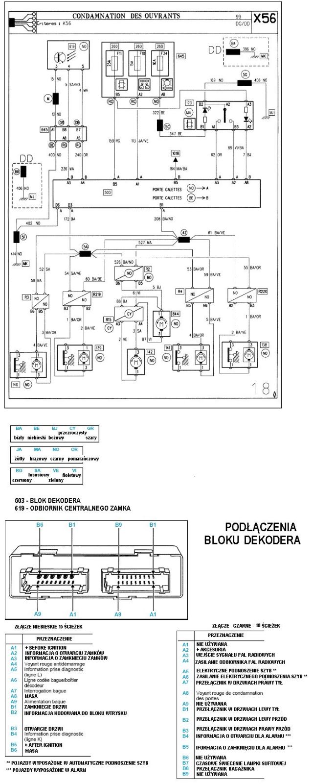

    Jak się dostać do komputera w konsoli środkowej ( w tunelu). Mój problem polega na tym, że do siłownika centralnego zamka w bagażniku nie dociera sygnał i chcę go podpiąć po któreś z tylnych drzwi, tylko nie wiem jak się dostać do komputera i do kabli, tak żeby było dobre dojście do tego. Z góry dziękuję za pomoc.
    P.S. jak by ktoś miał schemat centralnego zamka był bym bardzo wdzięczny :)

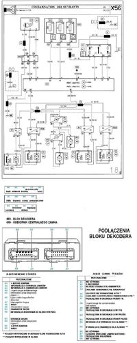

    Jestes pewien, ze sterownik centralnego jest w tunelu??
    ja bym raczej szukal kolo bezpiecznikow, pod kolumna kierownicy.
    ps. co do schematu, to mam cos takiego, ale nie wiem nawet czy to to i czy ci cos pomoze:
