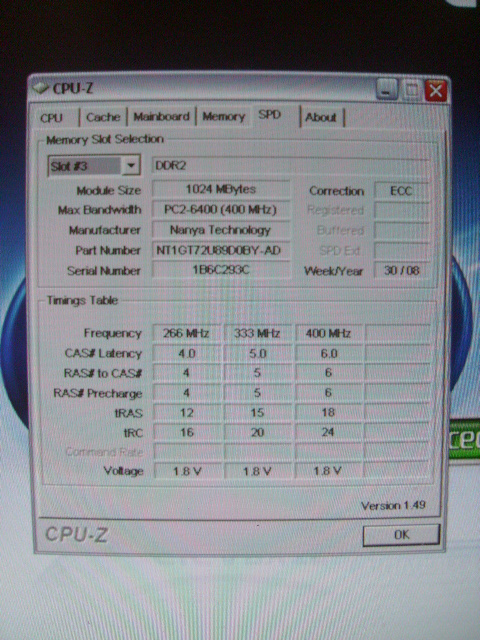

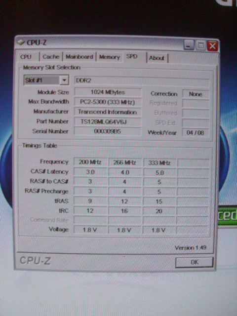

    Jedna z nich to DDR667. Jesteś pewnien, że może pracować bez problemu z timingami 5-5-5-15 @ DDR836 przy default vdimm. Ja mam wątpliwości.

    Przy pamieciach nic nie robilem jak je wstawilem do kompa to nic nie ustawialem,ale fakt faktem sa to rozne pamieci niby 1GB kazda ale innej firmy jedna 667mhz a druga 800,czy to nie dobrze?

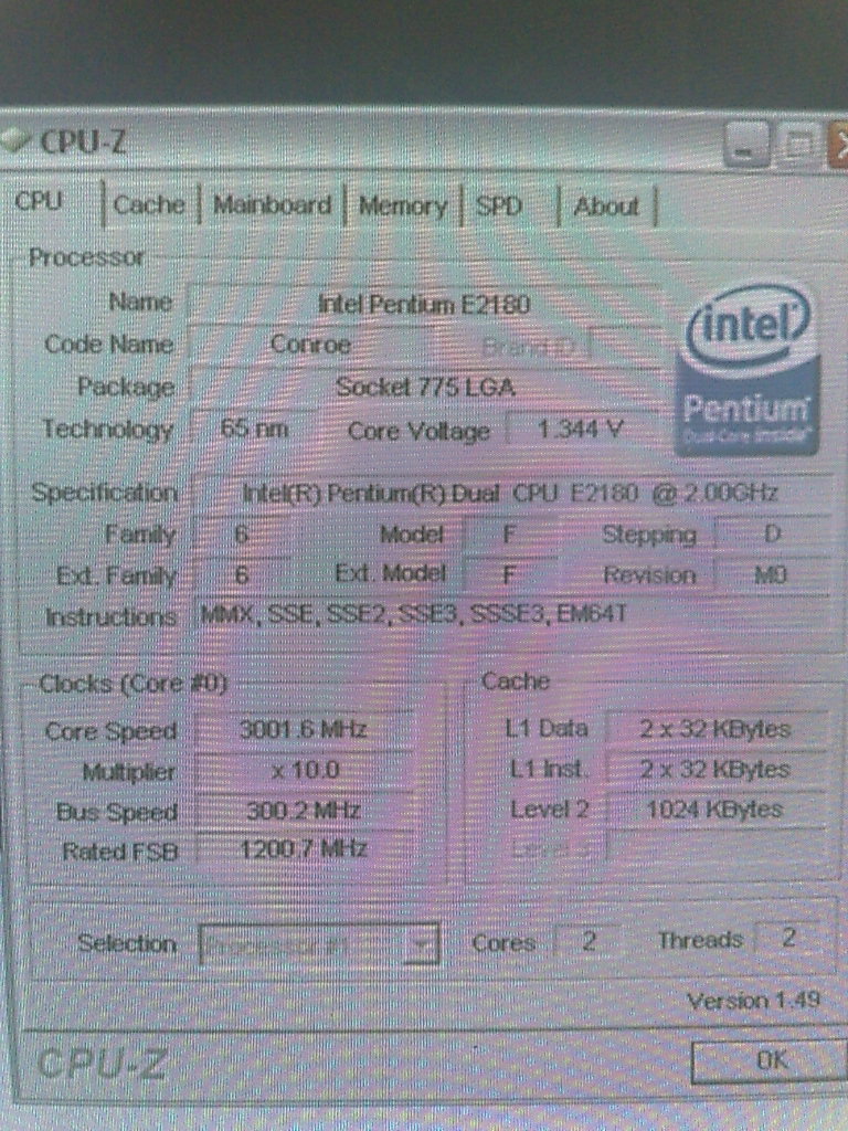

    wiec tak,maksymalnie doszedlem do 221 mhz,bo pozniej jest reset,grafike mam ati x1550 256mb,zasilacz QOLTEC SILENTLINE 400W PFC (HUNTKEY)
    a reszte juz znasz,pamieci,plyte,i procesor.Nie wiem jak ustawic pamieci,chodzi o timingi,i zasilanie,bo przy tym jeszcze nigdy nie grzebalem.

    Jaki jest objaw jak dajesz np. 230 ? Nie wstaje, czy się resetuje - w którym momencie ? Wyjmij na razie ten moduł ze slotu DIMM1 ( Transcend TS128MLQ64V6J).

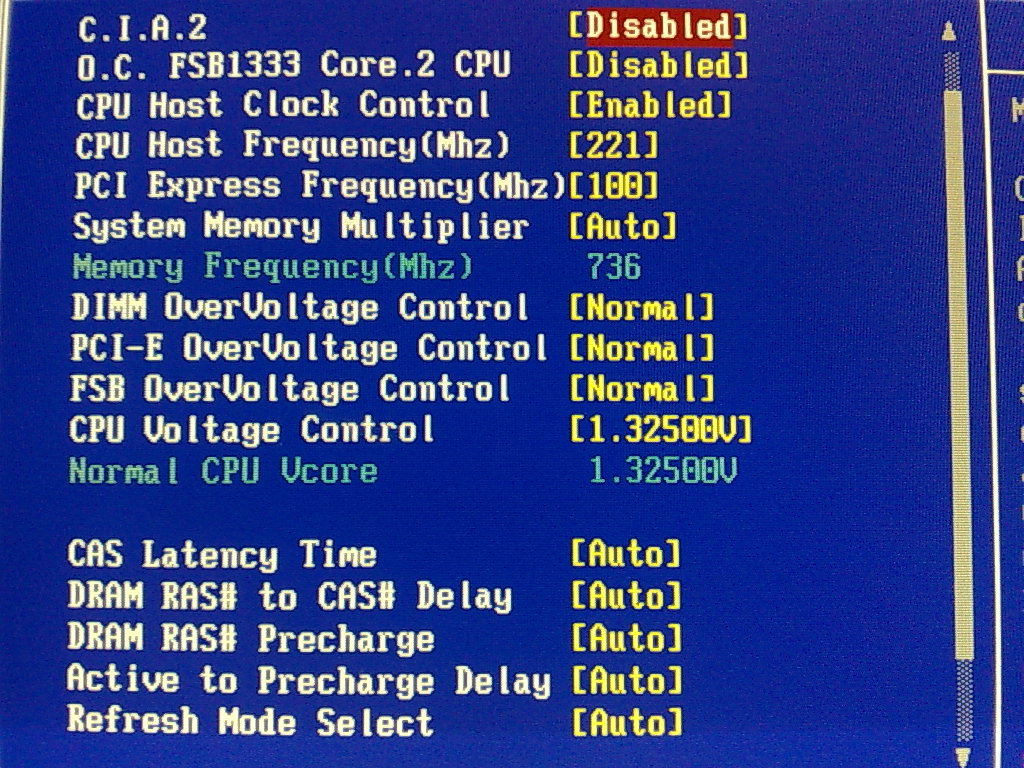

    neptun11651
    wiec tak,jak wyciaglem jedna kosc ramu to nic sie nie zmienia,jak wlaczam oc fsb1333 to nie wstaje,a po ok 15 sekundach robi sie reset i ma wszystko w standardzie,juz Cie pewnie meczy moj komp co?
    Problem z podkreceniem E2180 na plycie Gigabyte GA-945p ds3
    tak to wyglada po ustawieniu pci express na auto i wiecej nie moge

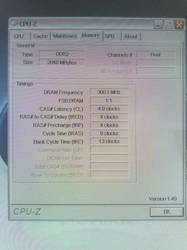

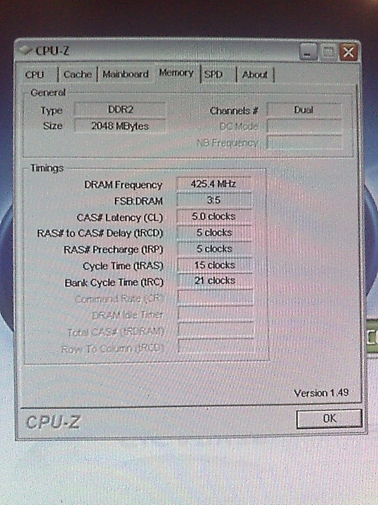

    To daj jeszcze screena/zdjęcie zakładki memory. Przy tym FSB prawdopodobnie pamięć wysiada.
    Dziwi mnie tylko, że na PCI-express idziesz wyżej z FSB niż przy ustawieniu na sztywno (?)

    Daj Dimm Overvoltage Control na +0,2v oraz timingi zmień z auto na 6-6-6-18 lub jak nie chcesz zmieniać napięcia to zmień dzielnik FSB:RAM(system memory multiplier) tak aby pamięć pracowała z szyną ok 400 mhz.

    Zmieniłeś Memory System Multiplier i ruszyło. Jakiś zachodni serwis wyciągnął z tej płyty FSB 350.Ty masz 300... wszystko przed Tobą ;) Jak podnosisz FSB overvoltage control to kontroluj temp mostka północnego. Dotknij palcem radiatora. Ciepły - zdejmij, przeszlifuj papierem wodnym i zmień pastę ! Gorący,parzy - zmień chłodzenie ! Uważaj, żebyś sobie płyty nie zjarał !
