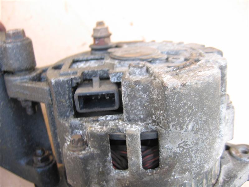

    Chciałem na stole przetestować alternator z Lanosa. Czy możecie mi powiedzieć, gdzie powinienem podłączyć kontrolkę akumulatora ? Rozumiem, że wyjście zasilania jest na zacisku ze śrubą M8, a masa na obudowie, tak ?

    L-kontrolka
    I-zasilanie po zapłonie

    Z czystej ciekawości, po co musi być podane zasilanie po kluczyku ?

    Ty podajesz dla sprawdzenia stałe w samochodzie masz po zapłonie bo by akumulator rozładowało.P

    Tak, to wiem. Ale zastanawia mnie jego funkcja. np. w Oplach miałem tylko dwa - biegun dodatni i kontrolka akumulatora.

    Inny rodzaj regulatora i inna zasada jego wzbudzania.P

    Wiem że trochę nie w porę.Przy wypinaniu alternatora złamałem zatrzask gniazda.Muszę dolutować jakieś gniazdo i zmienić wtyczkę w aucie.
    Jakich prądów mogę spodziewać się na owym pinie I ?
    Wymiana regulatora nie wchodzi w grę bo altek dopiero co po regeneracji.
