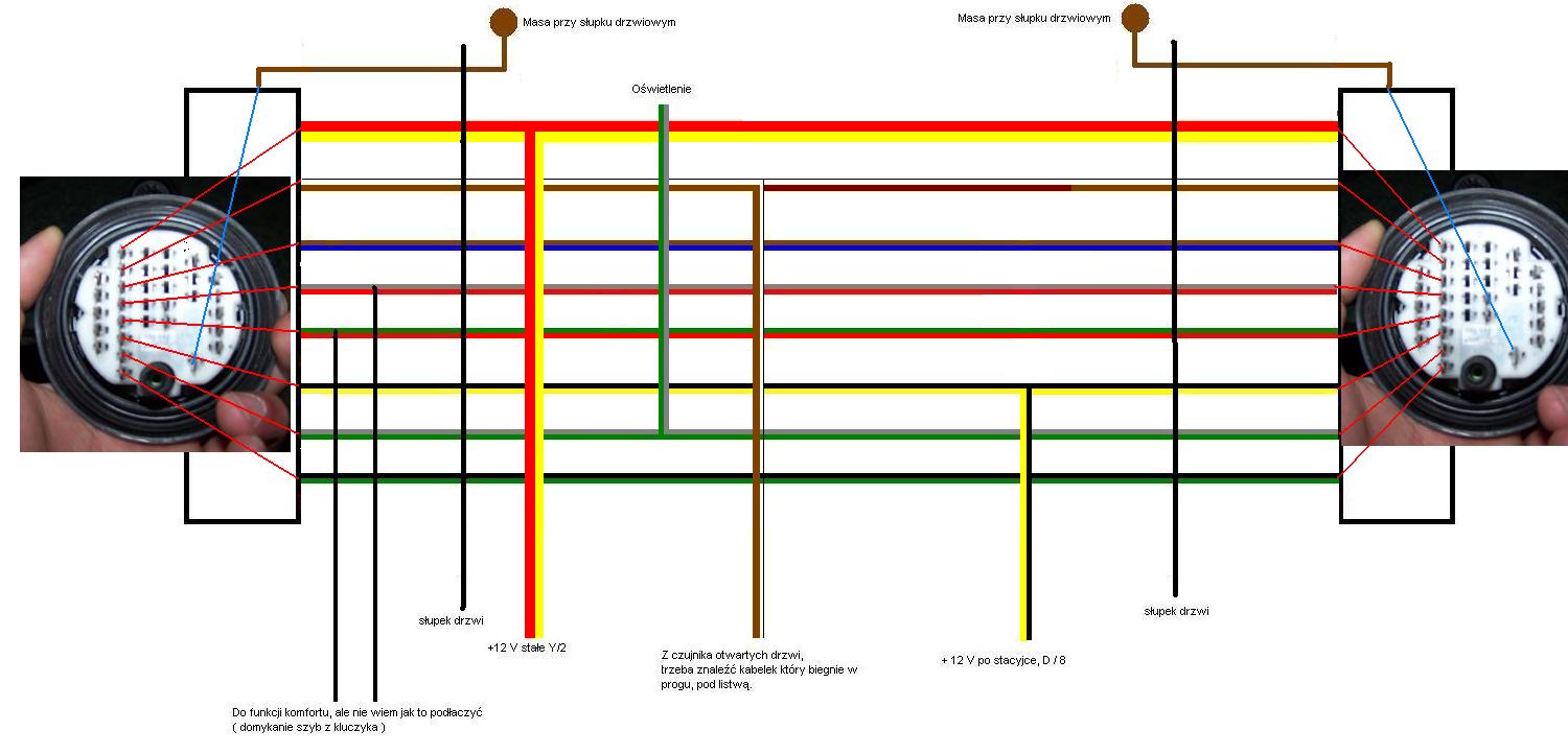

    Witam, temat o uniwersalnych szybkach elektrycznych jest już na forum lecz jest zablokowany. Mam więc mały problem:
    Do tej pory mialem uniwersalne podnosniki szyb z allegro ale one są do bani... kupiłem ostatnio oryginaly zestaw wyjęty z golfa 3 czyli silniczki prowadnice rączki z włącznikami i wiązki drzwi.
    Podłączyłem wiązkę, elektryka lusterek i central działa na nowej wiązce. podswietlenie przycisku szyb też. Ale mechanizm nie chodzi... Zaobserwowałem że chyba mój GL nie jest przygotowany pod taka instalację ponieważ w wiązce drzwi od strony samochodu wychodzi tylko 12 kabli a w nowej wiązce z elektryka szyb duzo wiecej. A myslałem że bedzie to plug & play jak w przypadku licznika z obrotomierzem.
    Moje pytanie jest takie, co mam zrobić co podłączyć i gdzie żeby mi to działało? Troche te oryginały kosztują więc nie chciałbym żeby to poszło w las...

    Aby szyby zadziałały musisz dodać co najmniej 2 kable zasilające: jeden zasilający od akumulatora a drugi zasilający po stacyjce, no oprocz tego przydałoby się podciągnąć kable z lewej strony na prawą żęby kierowca mógł sterować szyba pasażera, a poza tym jak masz centralny zamek tez można podłączyć domykanie szyb po zamknięciu centralki, w sumie jest tego 7 przewodów z lewej strony na prawą, schematy znajdziesz w ''Sam naprawiam'' do golfa no ale jesli będziesz miał problemy ze znalezieniem schematu instalacji odezwij się.

    Patol bardzo bym cie prosil o podeslanie schematu. mam schemat ogolny do elektryki szyb ale wlasnie potrzebowalbym informacji ktore podpiac do zasilania, ktore ew do centralnego zeby miec domykanie i ktore na prawa strone. Bede wdzieczny
  • #5 5912986
    Patol
    Jeśli oryginalne wiązki już masz w drzwiach to połącz to wg rysunku poniżej(nie jest mój zapożyczony z innego forum) kolory przewodów tez powinny się zgadzać:
    Golf 3 elektryczne szyby, szukanie rozwiązania z centralnym zamkiem
    Jakby co Link do tematu na forum golfa. Aha funkcja komfortu to zielono czarny kabelek idacy od silniczka dachu (domykanie szyberdachu po zamknięciu zamka) w okolice skrzynki bezpieczników, kabel chyba na pojedyńczych wtykach sie kończy nie wpiety w sama skrzynkę, ale tego nie pamiętam za bardzo golfa już sprzedałem.

    patol dzieki bardzo a szukalem na vwgolf i nie znalazlem ;] A jak nie chce funkcji komfortu i nie mam szyber i nie chce podlaczac do krancowki drzwi to wystarczy ze tylko podepne plusy i minus i kable od lewej do prawej strony tak? I bedzie dzialac?
  • #7 5913264
    Patol
    Będzie dokładnie tak jak piszesz. Ja na początku podłączyłem tylko zasilanie tzn ten gruby czerwony z żółtym do akumulatora oraz czarnyz żółtym po stacyjce i też działało szyby opuszczały się i podnosiły, jedyne o co chodzi z przeciąganiem tych kabli to żeby mozna było sterować szybą pasażera włacznikiem od kierowcy. a jeśli nie chcesz domykania poprostu nie podłączasz. Minusa nawet nie musisz podłączać bo brązowy gruby kabel jest już w drzwiach podłaczony.
