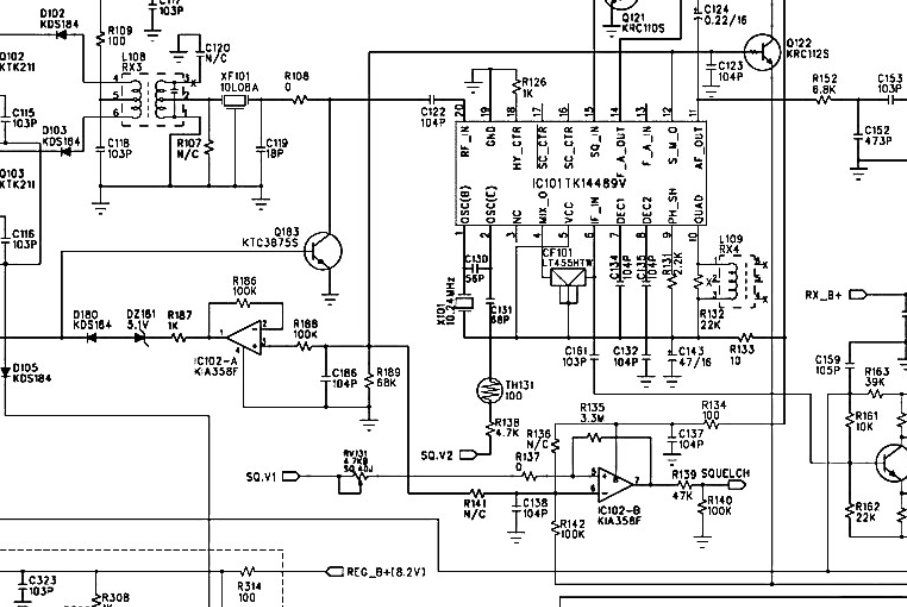

    Posiadam radio jak w temacie, cały czas się zastanawiam dlaczego je kupiłem.
    Generalnie to chińskie badziewie jest ok, oprócz oczywiście squelch'a.
    "Tnie" sygnał lub niepotrzebnie "wcina" się w ciszę.
    Moim zdaniem zbyt szybko reaguje na chwilowe wzrosty/spadki sygnału.
    Czy da się jakoś opóźnić działanie squelch'a zmieniając jego elementy?
    U znajomych w innych radiach squelch jest ok a nawet czasem można powiedzieć zbyt "wolno reaguje" zamiast "mobilki" słychać "bilki" a każdy koniec nadawania kończy się na: szszszzzz, ale za to nie "tnie" sygnału.
    Czy w moim g...wnie dało by się coś zmienić?
    Jestem zielony jeśli chodzi o krótkofalarstwo
    Poniżej schemat squelch'a
    TTI 770 poprawa squelch jakiś pomysł?
    Układ to kia 358F w datasheet nie ma żadnych przykładowych zastosowań więc trudno mi cokolwiek wymyślić
    Z góry dziękuje za jakieś sugestie

    W sprawie SQ proponuję poeksperymentować.
    Na przykład równolegle z C138 przylutować jakiś dobrany kondensator elektrolityczny o pojemności od 1µF do 10µF na napięcie do 16V. Albo ustawić poprawnie RV131 .

    Witam.Ja sobie poradziłem tak z "szalonym sq" do C138 elektrolit 2-4,6 mikroF(zielony) a z pykaniem przeciołem ścieżke (czerwony) i połączyłem opornikiem 2,2kilo można troche więcej.(widać w załączniku).Polecam choć lutowanie SMD nie jest łatwe.Poprawa gwarantowana ale robicie to na własną odpowiedzialność.

    Czyli kondensator dolutowałeś a ścieżkę przeciąłeś i połączyłeś przecięcie rezystor - em ?
  • #11 7155429
    wafelxxx
    Dokładnie.Właśnie tak jak piszesz.

    Witam, zrobiłem przed chwilą tak jak pisze wafelxxx i jest poprawa. Squelch nie wariuje i najważniejsze nie ma denerwującego pykania.

    również w swoim radiu dokonałem modyfikacji, jak wyżej. Dodanie opornika faktycznie wyeliminowało pykanie przy przekraczaniu SQ, dałem kondensator 2,2 uF ale chyba mało bo nie widzę jakiejś wyraźnej różnicy w pracy SQ.

    przyczyną może być w suchym elektrolicie , ew w obwodzie cf101
    nie polecam proponowanych tu rozwiązań z dokładaniem kondensatora lub przecinaniem ścieżek ,łącząc je opornikiem . poprawa może i jest ale nieznaczna a efekt końcowy (w moim przypadku) to zakup nowego radia.
    Suchy elektrolit - nie sądzę, to jest radio które ma troszkę więcej niż pół roku, było na gwarancji lecz postanowiłem je rozebrać ponieważ nigdzie nie mogę odnaleźć dokumentów do gwarancji. W razie zepsucia i tak nie będę mógł udowodnić że jest na gwarancji.
    CF101 ? Szukam analogi do niskiego progu załączania SQ ale nie widzę.
    Nadmienię, że to radio ma tak od nowości. Kiedyś gdy miałem starą onwę mogłem na SQ wyciszyć inną stację, która była w odległośi do kilkuset metrów i mimo bardzo dobrych warunków propagacyjnych ją doskonale słyszałem. Tu niestety tego nie zrobiłbym.
    Dziś sprawdziłem jedną rzecz, przy regulacji poziomu SQ na potencjometrze RV131 powinnoi zmieniać się napięcie, o ile schemat zgadza się z rzeczywistością. Potencjometr na płycie czołowej jest dzielnikiem napięcia, przez RV131 jest podawane na wejście IC102, niestety regulacja potencjometrem na panelu nie wpływa na napięcie na potencjometrze RV131, a SQ może w niezbyt wielkim zakresie ale działa.
    Więc moje pytanie, czy aby ten schemat jest na pewno poprawny ? Z tego co widzę coś tu nie gra... Ze względu na fakt, że jest tu drobny druk dwustronny i dużo przelotek, trudno mi jest prześledzić połączenia po ścieżkach.

    ja mam schemat w którym ic201 to KIA7217AP a w fizycznie w moim radiu jest TDA2003 jeśli masz schemat na którym jest TDA2003 lub TDA2030 to bym prosił o umieszczenie bo mam problem ze znalezieniem .
  • #22 8535522
    marcin w
    Też mam schemat gdzie IC201 to KIA7217. Ten schemat mało odpowiada rzeczywistości, a przy tym druku trudno coś po ścieżkach wyśledzić.

    Jestem po modyfikacjach zaproponowanych przez kolegę wafelxxx squelch działa teraz o wiele lepiej.
    Zastosowałem elektrolita 4,7uF/63V (nie miałem na 16V) + opornik 2.2K jak w instrukcji.
