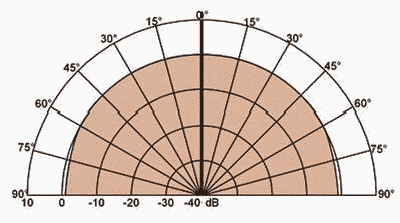

    na allegro znalazłem głośniki sufitowe które bardzo przypadły mi do gustu i chce je zastosować w pokojach, kuchni i łazience.
    dla mnie kłopot polega na tym iż owe głośniki maja jakieś napięcie 100V o którym absolutnie nic nie wiem
    oto parametry głośników
    Głośnik sufitowy PA
    * Technika 100V
    * Metalowa obudowa
    * Szybki montaż
    * Dodatkowy głośnik wysokotonowy
    * Dla sufitów o grubości od 10 do 40mm
    Dodatkowo głośnik wysokotonowy !!!
    100V Metal Wysokotonowy
    Informacje techniczne
    Pasmo przenoszenia 50-20,000Hz
    Moc znamionowa 10/6/4/2WRMS
    Otwór montażowy Ø 235mm
    Wymiary Ø 262mm x 85mm
    Waga 1.5kg
    jak dla mojego ucha, które nie należy do hi-endu, pewnie wystarczy

    1. Kolego, nie będę teraz prawił Tobie wykładów na temat fal akustycznych, jednak powiem Ci, że fale o wyższych częstotliwościach słyszymy bardziej kierunkowo (jesteśmy w stanie dość precyzyjnie określić źródło dźwięku). Faktem jest również to, że sam sposób działania głośnika powoduje, że fale o różnych częstotliwościach są różnie słyszane:
    Przykładowy wykres głośnika AL 130 8Ω firmy Visaton:
    Dla 1kHz:
    nie tylko dla orłów - nagłosnienie domu
    Dla 2kHz:
    Dla 5kHz:
    Tak więc jak łatwo się domyślić najlepiej słuchać muzyki, ustawiając głośniki przetwarzające wyższe częstotliwości tak, aby ich osie były jak najbliżej wysokości Twojego ucha oraz ustawione w Twoim kierunku (osiami). Oczywiście nie jest to regułą, gdyż niektóre zestawy lepiej brzmią kiedy osie głośników przecinają się przed lub za Tobą.

    czułem się doskonale czytając i oglądając wykresy, które dość dobrze zaczęły do mnie przemawiać - do tego widza tajemna z googla, i mój poroniony pomysł faktycznie umiera
