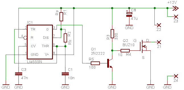

    Zrobiłem sobie w locie płytkę, wlutowałem elementy dwa razy sprawdziłem wszystko i jestem zdenerwowany bo nie działa!!!
    Płytke jaką zrobiłem (razem z rozmieszczeniem elementów) daje w załączniku. Moze ktos znajdzie jakis błąd bo sam juz nie wiem.
    Mozna powiedziec ze winowajca moze byc 2N2222 a moze go źle podłączyłem choć wątpie, ale kiedy stykam (na obrazku czerwonym kolorem) to mosfet zaczyna przewodzić i słychać jak dwa kawałki rdzenia trafa wn sie przyciągają mosfet sie grzeje więc mozna powiedziec ze działa :) Prosze o pomoc bo wpadam juz w panikę

  • #12 573812
    _jta_
    Specjalista elektronik
    A może trzeba trochę zmienić układ w okolicy bazy 2N2222?
    Proponuję: większy opornik w bazie, i opornik baza-emiter.
    Objawy, które opisałeś, wskazują na to, że on cały czas przewodzi,
    może na wyjsciu NE555 jest napięcie wyższe, niż emiter-baza?
  • #13 573889

    _jta_
    W bazie 2N2222 to moim zdaniem lepiej większy opór niż mniejszy.
    Ale (zajrzałem do danych 555) to tylko sprawa prądu bazy - żeby go nie spalić.
    Kondensator na nóżce (5) nie jest ważne jaki - z 10n też powinno działać.
    Pomierz napięcia stałe, spróbuj zobaczyć, czy da się wykryć
    jakieś zmienne (np. na kolektorze 2N2222 powinno być spore)...
    ale obecność zmiennego poznasz po stałych - jeśli na bazie 2N2222
    jest około 0.4V, a na kolektorze dość małe, to znaczy, że jest zmienne.
    No i zawsze można dodać diodę i kondensator, sprawdzić jak naładuje.
    Moment, jeszcze jeden sposób sprawdzania: jak jest napięcie zmienne,
    a połączysz kondensatorem z masą, to zwykle zmieniają się stałe.
    Swoją drogą jakoś po obejrzeniu danych 555 nie mam przekonania,
    że jest potrzebny tranzystor 2N2222 - 555 ma prądy wyjściowe 200mA.
    A przy +-100mA daje napięcia 2.7 do 10V (przy 12V zasilania).
    Może chodziło o odwrócenie fazy, bo impulsy asymetryczne?

  • #18 579603
    _jta_
    Nie podałeś nic konkretnego, więc trudno coś powiedzieć.
    Spróbuj wybadac zakres zmian napięcia na kolektorze i częstotliwość
    - oscyloskopem najłatwiej, ale wystarczy dioda i kondensator plus
    woltomierz, żeby określić jakie najmniejsze bądź największe napięcie
    gdzieś występuje; dwa kondensatory, dwie diody, miliamperomierz
    i woltomierz pozwolą Ci zmierzyć częstotliwość (robisz detektor
    z podwajaniem napięcia, prąd jaki daje jak na wyjście włączysz
    miliamperomierz podzielony przez napięcie na jego wyjściu jak włączysz
    woltomierz to pojemność kondensatora wejściowego razy częstotliwość
    - jeśli kondensator na wyjściu jest znacznie większy niż na wejściu).
    Ten detektor (jak nie wiesz) robisz tak: dwie diody w szereg, między
    końce kondensator wyjściowy, w środek kondensator wejściowy, jedną
    końcówkę kondensatora wyjściowego łączysz z masą, wejściowy (tę
    końcówkę, której nie podłączyłeś do diód) z punktem mierzonym; jeśli
    wyjściowy to elektrolit, to uważaj na biegunowość.
    Napięcie na kolektorze powinno się zmieniać co najmniej od 1.5 do 10V
    (może być szerszy zakres, ale ten musi być), sensowna częstotliwość
    to 15 do 30kHz. Możesz jeszcze sprawdzić, czy napięcie na bramce
    MOSFET-a nie różni sie od napięcia na kolektorze.
    Jeszcze jedno: jak z poborem prądu i nagrzewaniem się MOSFET-a?
    Jak ciągnie prąd a się nie grzeje, to znaczyłoby, że coś generuje.

    A rdzen masz ze szczeliną, czy bez? Bo jak rdzeń jest bez szczeliny to poprostu się nasyca i dlatego mosfet się tak grzeje. I jeszcze jedno - czy uzwojenie WN jest napewno sprawne? nie ma w nim jakiegoś zwarcia?
  • #20 579703
    _jta_
    Słuszna uwaga, że rdzeń może się nasycać, że potrzebna jest szczelina.
    Maksymalny prąd MOSFET-a powinien osiągać kilka A, powiedzmy 10.
    Jeśli masz 10 zwojów, to daje to 100 amperozwojów. Rdzeń działa
    sensownie do indukcji 200mT - potrzebna jest szczelina 2x0.3mm.
    Ale prawdopodobnie może być mniejsza: rdzeń ma przenikalność
    poniżej 1000 i działa jak szczelina 0.16mm, czyli potrzebna jest
    szczelina 2x0.22mm; odpowiada to 2 kartkom papieru z zeszytu.
    Wszystko to jeszcze zależy od częstotliwości: strumień magnetyczny
    w rdzeniu może osiągnąć 30uWb, przy 15V i 10 zwojach potrzeba na to
    20us; to ma być czas włączenia; jeśli czas wyłączenia jest taki sam, to
    odpowiada to częstotliwości 25kHz. Nie należy dawać dłuższych czasów
    włączenia: po 30us rdzeń się nasyci niezależnie od szczeliny - to, jaka
    jest szczelina, określa maksymalny prąd MOSFET-a i energię na jeden
    impuls (większa szczelina to większy prąd i większa energia); żeby
    nie przekroczyć 30A szczelina nie powinna być większa od 0.8mm
    (przy najniższej możliwej częstotliwości dla 15V i 10 zwojów).
    Co do uzwojenia WN to mam trochę podejrzeń, jeśli ma ono opór około
    100 omów - najmniejszy opór sprawnego uzwojenia, jaki pamiętam, to
    200 omów, a widziałem i takie, co miały po 3-4k.

    turek:
    Specjalista - spawarki
    zrobiłem ten generator na 555 wg schematu jaki zamieścił netfog nie zadziałało od razu (od razu spalił się tranzystor) dopiero po zmianie kondensatora z 10nF na3,3nF zadziałało przy 10nF była za mała częstotliwość ok 3kHz a przy 3,3nF ok 30kHz i dało ładną iskrę długość iskry ok 4mm napięcia jużnie mierzyłem :D

    _jta_
    Według danych Philipsa dla NE555 f=1.49/((Ra+2*Rb)*C);
    TI podaje więcej TH=0.693*(Ra+Rb)*C, TL=0.693*Rb*C, f=1.44/((Ra+2*Rb)*C);
    Ra to jest opornik między (+) a (7), Rb - między (7) a (2), (6), i kondensatorem.
    Na schemacie Ra i Rb są regulowane od 1k, więc przy 10nF maksymalna częstotliwość
    jest 1.44/(3k*10n) = 48kHz; ale można ustawić i na 4.4kHz, jak potencjometry są na max.
