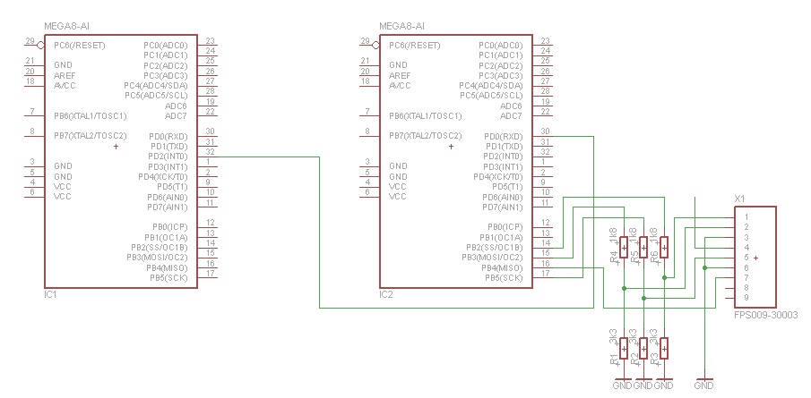

  • #7 8937382
    crawe
    A czy da się połączyć 2 atmegi8-ki po UART-cie programowym. Chodzi o transmisje w jednym kierunku. Czyli tak jak by z programowego TxD---> sprzętowego RxD. Tak naprawdę chodzi mi tylko o wysyłanie danych bez odbioru. Zabrakło mi pamięci do mmc i chce rozwiązać to poprzez dorzucenie dodatkowego klocka bez zamiany głównego.

  • #8 8937508
    Fredy
    Oczywiście że da się zrobić transmisję RS232 programową.
    Nie wiem w czym piszesz, ale w Bascomie jest to banał a w C to trochę zabawy ale śmiga też pięknie.
  • #9 8937651
    crawe
    W bascomie to tylko jedna linijka. Chodzi o to że cały czas się zastanawiam czy aby na pewno nie zmienić głównego klocka na np. ATmega164P-20AU. W sumie ma wszystko co potrzebuje. RxD i TxD do GSM-u, RxD1 do GPS-u, więcej pamięci i dla MMC wystarczy. Boje się trochę wchodzić w takie bardziej skomplikowane klocki no ale mniej miejsca jednak na płytce i nie trzeba się męczyć z programowaniem 2.

  • #13 8947385
    kubus_puchatek
    Po pierwsze MMC dołącza się po SPI a nie UART. Po drugie. na moje oko użycie dwóch kontrolerów daje taki sam koszt co użycie jednego kontrolera. Za mało wiem o założeniach żeby się wypowiadać, ale dziwne założenie aby dwie mega16 łączyć.
  • #14 8950178
    crawe
    Nie napisałem nic o tym żeby podłączyć MMC do UARTU. Wkleiłem nawet schemat.
    Temat odnosi się do [Atmega8], a co do 16 to była polemika nt. zmiany klocka z 8 na 16. :)
    Założeniem było połączenie dwóch ósemek ze sobą ponieważ brakuje już pamięci na obsługę mmc przez jednego klocka. Dla jasności jeden ma wysyłać w locie dane zebrane z GPS-u po UARTcie drugi odpowiednio je sformatować i zapisać do mmc.
    Zaznaczę jeszcze dla jasności że GSM zajął mi trochę pamięci i dlatego zastanawiam się żeby zmienić go na ATMEGA162-16AU. Wtedy nie trzeba będzie kombinować z dwoma UARTami i pamięcią.
