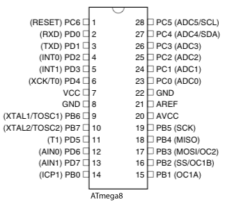

    Witam. Jak sterowac PWM ?? Slyszalem ze dzieki temu mozna sterowac obrotami silnika DC. Na jakiej zasadzie to dziala ? I jak na przykladzie napisac te sterowanie ?

    Gdy silnik DC dostaje przez caly czas napiecie to kreci sie z pewna predkoscia, ale gdy w ciagu np kolejnych 10ms napiecie jest tylko 5ms to wypelnienie takiego impulsu (napiecia) jest 50%. Powoduje to ze silnik kreci sie wolniej bo napiecie na nim utrzymuje sie tylko w 50% czasu.

    Co do samego trybu pracy PWM, w dokumentacji do atmega8 o którym mowa jest dokładnie opisane, jak skonfigurować t1 lub t2, aby generowały sygnał PWM. Wbrew pozorom nie jest to skomplikowane, ustawić tryb, zegar a potem tylko sterować wartością progową w OCR'ach.

    Ja też podam przykład w BASCOMie:
    $regfile = "m8def.dat"
    $crystal = 1000000
    Config Timer1 = Pwm , Pwm = 8 , Compare A Pwm = Clear Up , Prescale = 64
    Dim I As Byte
    Pwm1a = 0                                                   'wpisanie wartości początkowej 0
    Do
    For I = 0 To 255
     Pwm1a = I
     Waitms 10
     Next I
     For I = 255 To 0 Step -1
     Pwm1a = I
     Waitms 10
     Next I
    Loop
    End
    Jak zmieniać wartość PWM?
    Pwm1a = x
    ' gdzie x 0-255 - wartość wypełnienia PWM
    W przykładzie podłącz sobie diodę do VCC oraz do nóżki procesora Timer1.
    Pozdrawiam!

    Działajacy przykład:
    void PWM_init(void)
        DDRD = _BV(PD4) | _BV(PD5);
    	//  Set up Timer 1. Timer 1 should reset when
        //  it reaches TOP = ICR1 (WGM13:0 = 1110b). On
        //  compare match clear output, at TOP set (COM1A1:0 = 10b).
        TCCR1A = _BV(COM1A1) | !_BV(COM1A0)                 //  Both PWM outputs set at TOP,
                    | _BV(COM1B1) | !_BV(COM1B0)            //    clear on compare match
                    | !_BV(FOC1A) | !_BV(FOC1B)             //  PWM mode, can't force output
                    | _BV(WGM11) | !_BV(WGM10);             //  Fast PWM, TOP = ICR1
        TCCR1B = !_BV(ICNC1) | !_BV(ICES1)                  //  Disable input capture noise canceler,
                                                            //    edge select to negative.
                    | _BV(WGM13) | _BV(WGM12)               //  Fast PWM, TOP = ICR1
                    | !_BV(CS12) | _BV(CS11) | _BV(CS10);   //  clk(i/o) / 1024
    	ICR1 = 2250;
    	OCR1A = 2250; // to zmieniasz w programie i zmieniasz wypelnienie
    Podlacz sobie wtedy diodke do wyjscia od pwm i zobaczysz jak zmienia sie jasnosc swiecenia diodki. Pozdr
