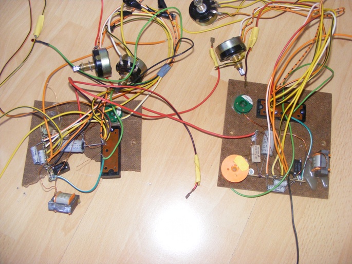

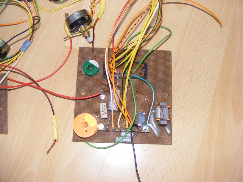

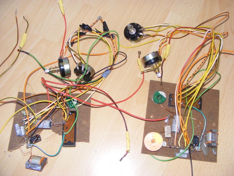

    Witam otrzymałem niedawno kolumny firmy Marantz i w jednej z nich głośnik wysoko tonowy nie grał wiec rozkręciłem ja i zauważyłem ze brakuje cewki od tego głośnika (w drugiej kolumnie jest) i Mam takie pytanie czy da się dokupić lub nawinąć taka cewkę lub czy dało by się dokupić obie nowe i wymienić w obu kolumnach

    lyndzik
    ok popołudni wrzucę zdjęcia tych zwrotnic wtedy możne coś mi doradzicie
    Wiec tak wrzucam zdjęcie zwrotnic
    Brak cewki w zwrotnicy czy da sie dokupic ?????
    No i w jednej z zwrotnic brakuje tej pomarańczowej cewki porostu jakiś idiota wyrwał ja i przy okazji tak zdemolował zwrotnice
    Teraz zastanawiam sie nad wymiana obu cewek tak aby były identyczne w obu zwrotnicach tylko niewiem jak zmierzyć ta cewkę i gdzie kupić podobne

    Nie powinno być żadnych problemów z dorobieniem . Na twoim miejscu zamiast szukać po sklepach i aukcjach lub kombinować skąd wziąć drut nawojowy to udał bym się do najbliższego zakładu przezwajania silników elektrycznych i poprosił o zrobienie dwóch takich nowych cewek . Starą cewkę rozwiną , policzą ilość zwojów , zmierzą przekrój drutu i zrobią dwie nowe identyczne na wzór starej .

    Aby kupić gotową to musisz znać dokładnie parametry tej oryginalnej . Dolicz jeszcze koszt przesyłki i czas na realizację zamówienia . Wolał bym aby zakład zrobił solidnie cewki na 100% według oryginalnej niż kupować jakieś zamienniki no name .
