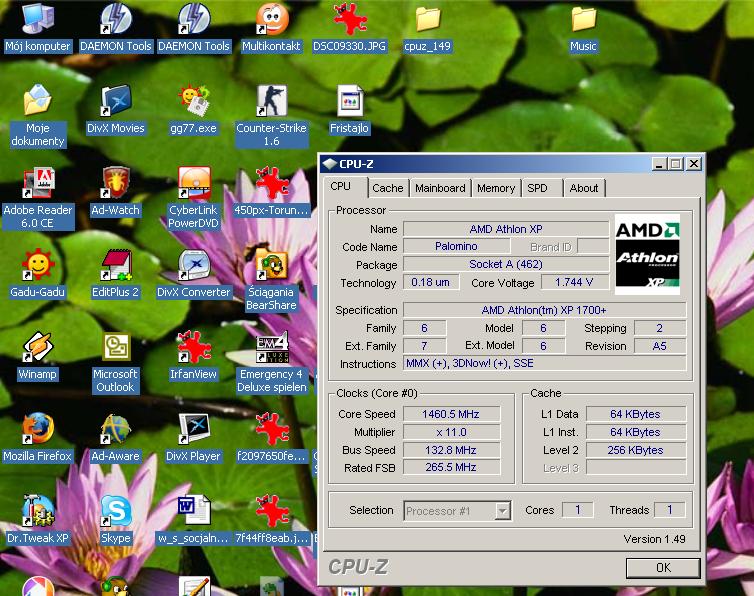

    Arczieku
    No to wrzuciłem pare screenów z CPU-Z. Zobaczcie i napiszcie co i jak :)
    Zainstalowałem drugi wentylator i powiem wam że temperaturka zmniejszyła sie :)

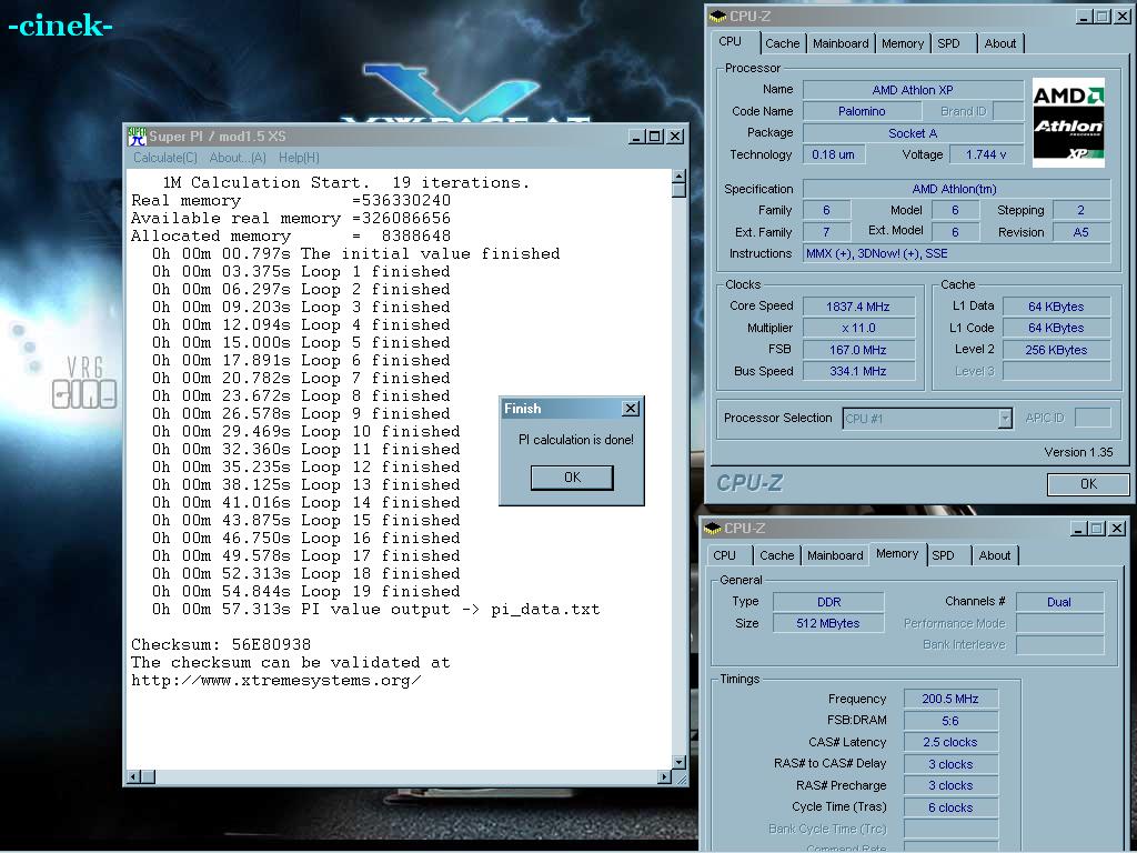

    -cinek-
    AMD Athlon 1700+ jak podkręcić ?
    Stare dzieje ale jak widać da się :D najlepsza seria Palomino to AGOIA, spróbuj ściągnąć chłodzenie przepisz oznaczenia z rdzenia procka i daj nową pastę termoprzewodzącą tylko ostrożnie z zakładaniem coolera żeby rdzenia nie uszkodzić.
    Temperatura powinna iść w dół o parę stopni.

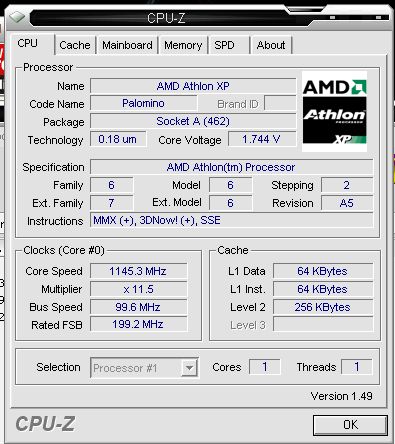

    Witam!!!
    Nie chciałem zakładać nowego tematu... Mam tą samą płytę główną ale procek lepszy troszkę Athlon 1800+ XP. Mój problem polega na tym, że nie mogę go przestawić tak jak powinno być czyli chyba bodajże 1533MHz lub około... Tylko mam 1145MHz:cry: Czy kupić nowy zasilacz bo mam tylko 250W i jeszcze Codegen?:cry: Bo coś mi się wydaję, że to jego wina. Sprawa wygląda tak, że gdy ustawię mu zamiast 100/100MHz w biosie na 133/133MHz jak być powinno to przy włączaniu kompa (system Xp) ma już pisać zapraszamy i następuje reset:cry: Proszę o pomoc... Pozdrawiam

    Mery84
    @gosztekseba
    Jakie masz zastosowane tam pamięci RAM?
    Co do zasilacza to koniecznie wymień 250W od Codegena to hm... strach myśleć.
  • #22 5937596
    iron64
    Poziom 41  
    gosztekseba musisz ustawić FSB na 133MHz, bo w tej chwili masz 100MHz. A zasilacz, no cóż, strach myśleć.

    gosztekseba
    No pisałem, że jeśli przestawię na 133MHz to się resetuje przy starcie systemu... I co koledzy według Was to zasilacz może to powodować bo nie jest dość wydajny w odpowiedniej szynie i resetuje komputer? A co do pamięci RAM to jest 512MB PC 3200 CL3 DDR tak pisze na pudełku (w jednej kości)... A mam obecnie ustawione 100/133 (więc 133MHz na RAM) i komputer działa poprawnie... Temperatura to ok 50 °C... Pozdrawiam
