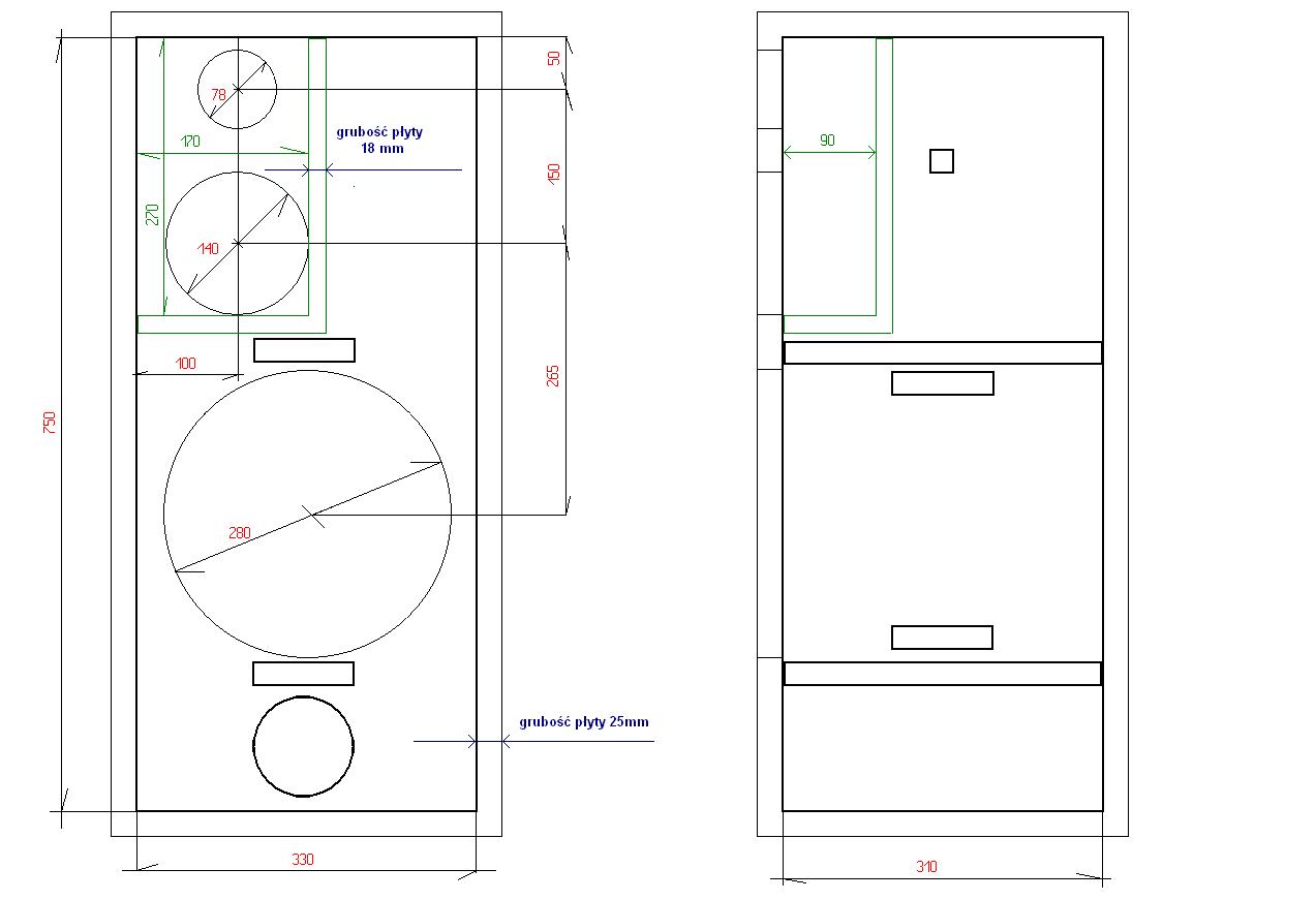

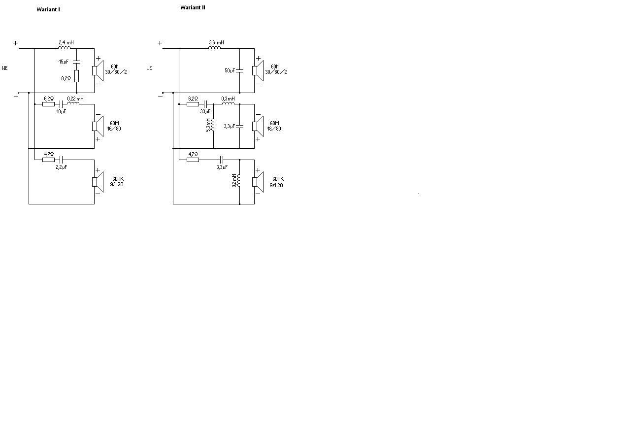

    A może jednak Tonsil:
    szukam prjektu kolumn podlogowych
    Cos ala Altus ale z założenia w prawdziwym typowym układzie BR, i poza ukłedem głośników nic z nim wspólnego niema.
    A może coś na TVM Tesli, np na 2×ARN226 w kompakcie z pięknym niskim mruczącym basem z b.dobrym impulsem.

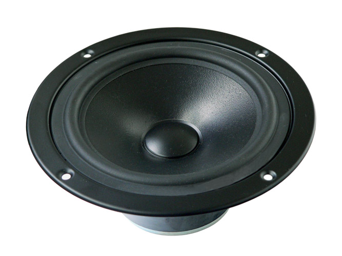

    Nie ładuj się w ARN188, tylko od razu w dwa ARN150/ kolumne.
    ARN188 w Tesli wypada nieciekawia. Zliszysz się do ich brzmienia. A co do tesli to najpiękniej mruczą 2szt ARN226 w 60 litrach zamkniętych. A ARN150 jest zadziwiająca co do swojej wielkości.(raczej małości)

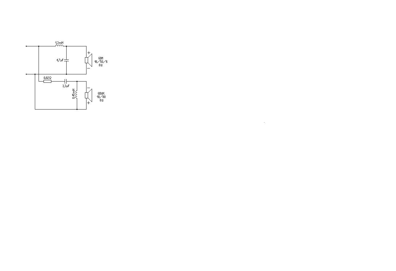

    Jeśli to ma być przetwornik z którym miałem do czynienia to Tonsil GDN16/50/6 8Ω, jak w monitorze to Vc-10litrów (Vc, bo obudowa zamknięta). I do niego GDWK11/100 8Ω też tonsila, chociaż z GDWK10/80/7 też przyzwoicie gra.
    Głośnik nie najtańszy ale SPL 90 dB. Ale dopiero w 25 litrach z BR pokazuje swojką klasę. Przy zastosowaniu 11/100 rezystor 0,82Ω jest zbędny.
