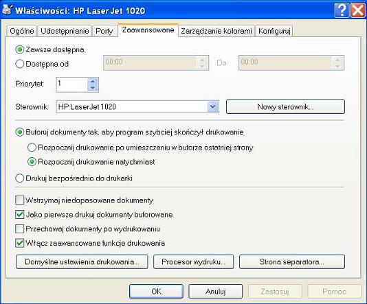

    Mam problem z drukarkami HP 1020. Problem polega na tym że drukarki przy uruchamianiu systemu /Win XP SP2/ samoczynnie drukują ostatnio drukowany dokument. Podobny wątek znalazłem na forum Link lecz niestety nie znaleziono rozwiązania. Wykorzystałem wszystkie przedstawiaone tam porady i nic. Dodam jeszcze że komputery chodzą w domenie a drukarki są podłączone lokalnie bezpośrednio do komputera. Drukarki nie są udostępniane.
    To co dotychcas udało mi się ustalić:
    1. Drukarka po uruchomieniu komputera zawsze drukuje ostatni dokument nigdy inny - wniosek że musi mieś zapisany w pamięci.
    2. Na jednym z komputerów gdzie drukarka zachowuje się normalnie mam kilka programów zabezpieczających i z systemem obchodzę się jak z jajkiem tzn. skanowanie antywir, spybot S&D, regularna defragmentacja i tak dalej i drukarka sprawuje się nie nagannie na sterownikach dostarczonych z płytą.
    3. W panel Sterowania >>Drukarki i faksy>>Właściwości drukarki>>Zakładka Zaawansowane - nie mogę zmienić na opcję drukuj bezpośrednio do drukarki
    Moje podejrzenia to
    - Najprawdopodobniej coś w autostarcie
    - Jakieś ustawienia w drkarce związane z buforem których nie mogę zlokalizować
    - Moim zdaniem najmniej prawdopodobne Trojan lub wirus
    Jeśli ktoś ma jakiś pomysł proszę o radę. Z góry dzięki!

    1.Czy drukarki są odłączane od źródła napięcia po zakończeniu pracy? (na noc itd) czy non stop włączone do prądu i są tylko wstanie czuwania?
    2.Jakie masz opcje zaznaczone w zakładce
    panel Sterowania >>Drukarki i faksy>>Właściwości drukarki>>Zaawansowane
    opcje po wydrukowaniu ....
    buforuj.....
    3.Sprawdzane na innym kablu usb? Lepszej jakości?
    4.Jak uruchomisz system awaryjny to też drukuje ostatnią stronę?

    We właściwościach drukarki z zakładce zaawansowane mam takie ustawienia:
    HP 1020 samoczynnie drukuje ostatni dokument
    Jak chciałem uruchomić w trybie awaryjnym użytkownicy nie mogli zalogować się do domeny ale po ponownym uruchomieniu systemu normalnie było ok i drukarka nie wariowała.
    Z moich spostrzeżeń wyciągnąłem jeszcze jeden wniosek że ten syndrom maja kompy pracujące w domenie. Czyli może być coś z serwerem i jakieś ustawienia tam być może w kontach użytkowników albo gdzie indziej.
    Czekam na pomysły :D

    witam winne sa sterowniki odinstaluj te stare i zainstaluj nowe ze strony hp powinno byc ok pozdrawiam

    Zainstalowałem nowe stery na jednym kompie i wydaje się że ok!
    W moim przypadku to była przyczyna "sterowniki". Sprawdzone działa wszystko ok. Dzięki i pozdrawiam. Dla mnie temat zamknięty :D
