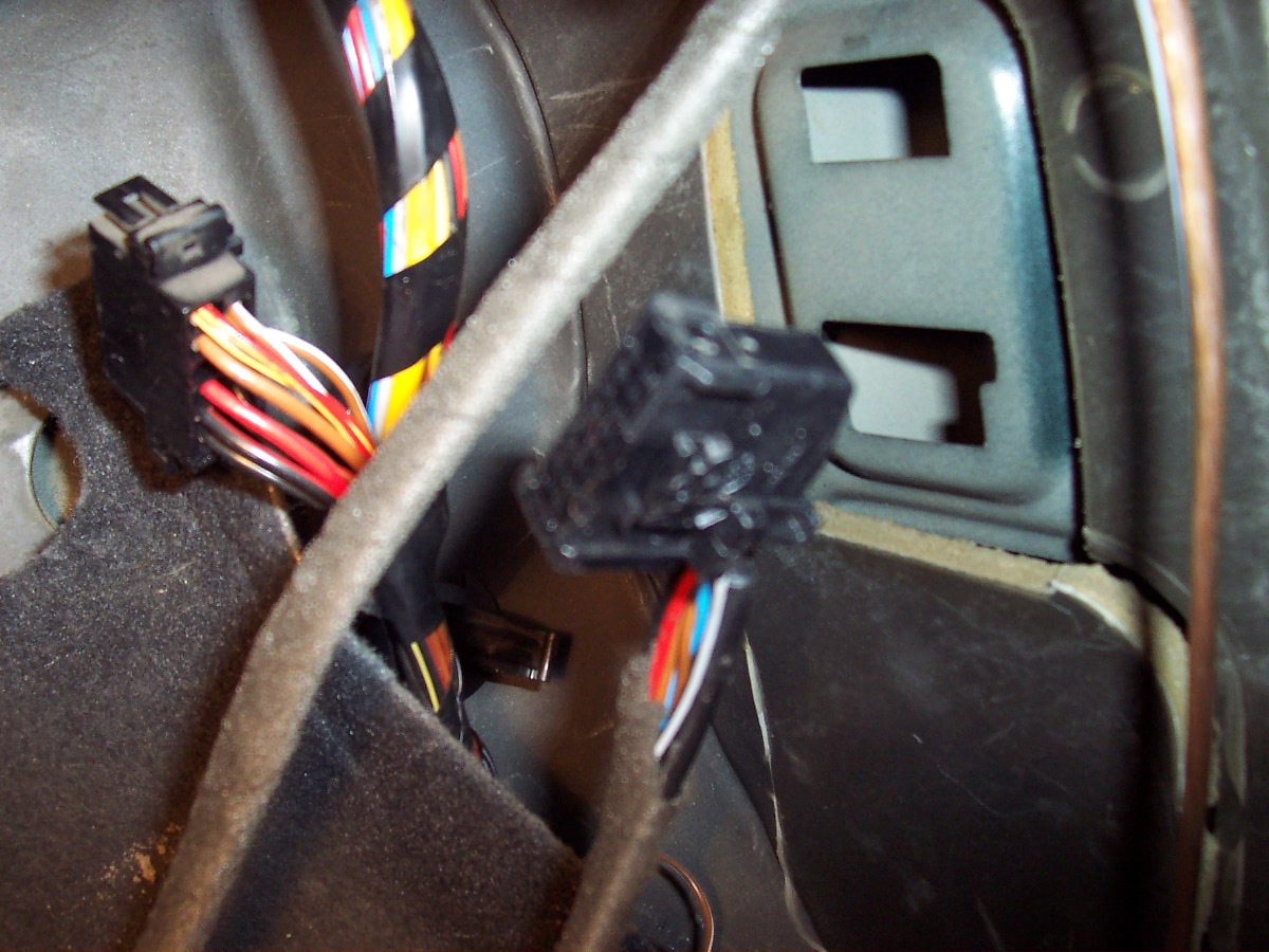

    Mam problem z podłączeniem centralnego zamka do corsy 1,0 99r. Chcę to zrobić na wyprowadzonych już do drzwi kostkach (są trzy koski) ale nie wiem do której podłączyć i gdzie jest koniec tych przewodów. Rozebrałem prawy dolny słupek tam gdzie powinna być centralka ale tam są dwie kostki z zupełnie innymi kolorami kabli jak te w drzwiach. Może ktoś pomoże bo niechce puszczać nowych kabli jest to nieprofesjonalnie wyglądające.
    Pomocy

    Może jakieś fotki uda się zrobić i tu zamieścić ?

    r1981
    Zdjęcie 3 kostek w drzwiach oraz dwóch w dolnym prawym słupku
    Centralny zamek istniejąca instalacja Corsa 99- kolory kabli
    Kolego - zdjęcia proszę wklejać w sposób opisany w temacie https://www.elektroda.pl/rtvforum/topic595877.html
    To zdjęcie zmieniłem, ale następne proszę wklejać w podany sposób samodzielnie. [sharp]
    Są według mnie wyprowadzenia na centralny zamek, elektryczne szyby, ogrzewane lusterko. Problem w tym że nie ma na nich napięcia, brak połączenia z przewodami w prawym słupku (kostce) bezpieczniki są wsadzone, gdzie te przewody z drzwi mają swój koniec- kostkę do której się można wpiąć?

    SKRZYNIA
    miernik lub probowaka w reke i dzialasz, sterowanie jest napewno na przewodach wychodzacych z drzwi kierowcy-brazowy/bialy, brazowy/czerwony sprawdz te przewody

    r1981
    Dokładnie. Siłowniki nie są zamontowane i nie były nigdy wcześniej chcę je samodzielnie zamontować i wykożystać instalację fabryczną- przygotowaną chyba pod wyższy standard. Chodzi o to że kable wchodzące do samochodu przez przelotkę (jest ich naprawdę sporo) idą jakby na tył samochodu. Kostka pod którą- jak sądze- podpięty jest fabryczna centralka do zamka centralnego według mnie nie ma połączenia z przewodami w drzwiach. Bezpiecznik wpinałem do centralnegi i dalej nie ma połaczenia. Być może jest jakiś malutki szczegół który jeszcze jest potrzebny aby wykożystać- uruchomić fabryczną instalacje.

    Zdjęcie kostki w prawym dolnym słupku

    Sprawdź, czy dochodzi zasilanie na czerwonym przewodzie w kostce na słupku po włożeniu bezpiecznika. Potem przedzwoń pozostałe przewody od kostki modułu do drzwi (kolorami). Kup właściwy moduł, właściwe siłowniki, podłącz wszystko (bez montażu siłowników w drzwiach) i testuj. Prościej się nie da.

    Zainteresuj sie koscia zaznaczona na zolto,inna cie nie interesuje.To zlacze wchodzace do fabrycznego sterownika centralnym
