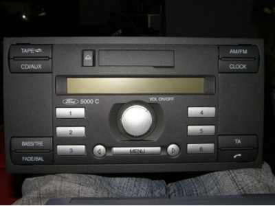

    Witam mam pytanko czy radio fordowskie 5000c od focusa mk2 tz. z 2006r będzie pasowało do forda escorta z 1997r ???
    czy ma takie same wymiary czy inne i cze wtyczka pasuje
    prosze o pomoc z góry dzięki

    Jak dobrze kojarzę Escort ma dziurę 1DIN a to radio jest 2DIN..

    a czym to się różni??? chodzi o wtyczke czy o wnękę radia

    1DIN to rozmiar radia (wymiary obudowy), radio które pokazałeś na zdjęciach ma podwójny rozmiar, czyli w standardową wnękę nie wejdzie.
    W Fokusie masz większą wnękę, w której można zapakować takie radio, lub zwykłe radio i półeczkę.
    Wtyczka, to standardowe ISO, czyli będzie pasowała

    to radyjko w takim razie bedzie pasowało czy nie da rady????

    Escort mk7? To bedzie pasowalo we wneke na 100% (tam jest 2din). Jesli chodzi o wtyczke, to moze nie pasowac.
    Tutaj http://elektron.pol.lublin.pl/users/djlj24/studio24/kable/dolkab.htm masz wiele pomocnych informacji na temat kostek min. do Fordow.
