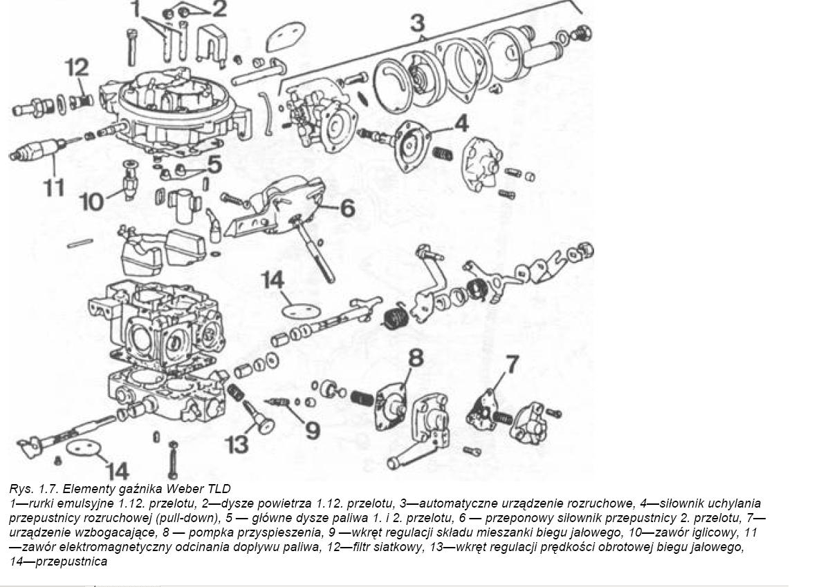

    Witam tak jak w temacie...dzisiaj ze znajomym wzięliśmy się za czyszczenie gaźnika, rozkręciliśmy go na części poczyściliśmy wszystko później złożyliśmy tak jak było i odpalam samochód odpalił, ale za chwile zgasł jak znowu chciałem odpalić go to już nie odpalił...po kilku minutach odpalił, ale znowu zgasł. Co to może by, że się tak dzieje że nie chce odpalić. Gaźnik został złożony dokładnie więc nie powinno być mowy o tym, że coś jest źle założone...czyściłem go benzyną ekstrakcyjną i acetonem. Proszę o pomoc dlaczego tak jest. Piszę pilne bo auto mi jest potrzebne do pracy jutro mam wolne i chciał bym to zrobić.

    Tak dysze wyciągaliśmy, dysze główne (nr 5 na rysunku) nie miały żadnych sprężyn i były przykręcone do końca więc tak je przykręciliśmy, rurki emulsyjne staraliśmy się włożyć tak jak były (nr 1) to samo z dyszami powietrza(nr2)...czyli teoretycznie najpierw należało by zacząć od ustawienia dysz? jeśli tak (ewentualnie w obecnej sytuacji) jak się zabrać za ustawienie tych dysz?....

    szczerze mówiąc nie patrzyliśmy, ale po kilku próbach odpalenia było czuć benzynę w środku więc raczej paliwo dochodzi...a czy ustawienie rurek emulsyjnych (nr1) ma znaczenie tzn. są oczywiście wsadzone tam gdzie były chodzi mi o to czy jak na tych rurkach były dziurki w różnych miejscach to czy ustawienie ma ich tak jak było znaczenie?...

    Witam odrazu powiem że mam ten sam problem czyściłem gaźnik wszystko prawidłowo złożone.. po jakimś czasie doszedłem do tego że prawdopodobnie źle podłączyłem ten monowtrysk czy wtryskiwacz który znajduje sie w gaźniku .. nie wiem czy spaliłem go czy coś .. przy próbie zmiany pozycji ułamałem jeden pręcik tak więc będe musiał to wymienić u mnie jest o tyle tragicznie że prawdopodonie on cały czas dostarcza paliwo i jak mam wykręcone wszystkie świece to leci prawie że fontanną z bloku :( tak myśle że właśnie w tym problem na dniach napisze czy to napewno.. jeźeli ktoś ma jeszcze jakieś sugestie to prosze napisać
