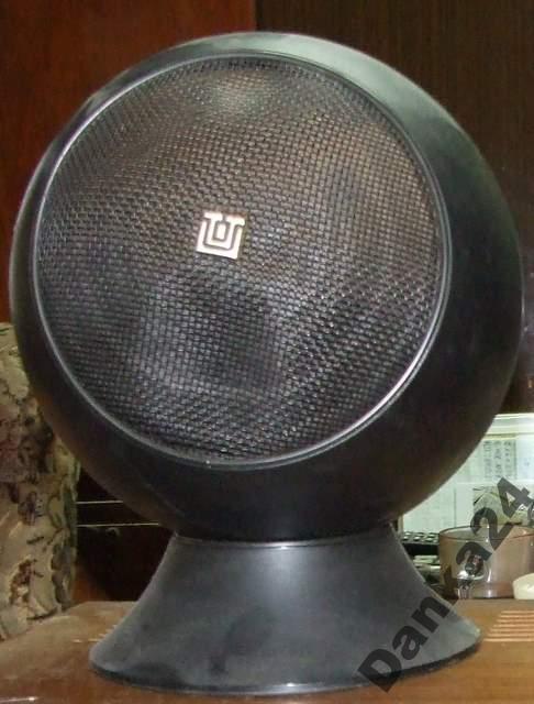

    Posiadam 2 kolumienki - rarytasik ZG8-C/2:
    Tonsil ZG8-C/2 Jak wyjąć głośnik?
    Chciałbym obejrzeć je w środku, odkurzyć i umyć, wyprostować maskownice. Niestety wyglądają, jak by były sklejone tzn. przez środek widać tak jak by złaczone ze sobą 2 półkule, ale nie mam zupełnie koncepcji,
    jak je rozłączyć, a nie chciał bym ich uszkodzić. Może ktoś miał już do czynienia z takim wynalazkiem i podpowie mi, jak się do nich zabrać?

    Witam.Najpierw musisz wyciągnąc maskownice, musisz ja podważyc śrubokrętem lub innym narzędziem (tak jak ci pokazałem na zdjeciu) a potem to już z górki odkręcasz śrubki od głośnika i czyścisz.Pozdrawiam

    Maskownice wyprostujesz zagiętą igłą/szpilką/haczykiem małym wędkarskim. Czymkolwiek, co uda się wcisnąć w "oczko" maskownicy.

    Cały plastyk - i dół i podstawka, mają nawet w podstawce regulację kątu nachylenia przód - tył (jak w monitorze).
    Genialna konstrukcja - ale nie nadają się do Amatora, z którym je kupiłem - przy 1/3 głośności już zaczynają charczeć.

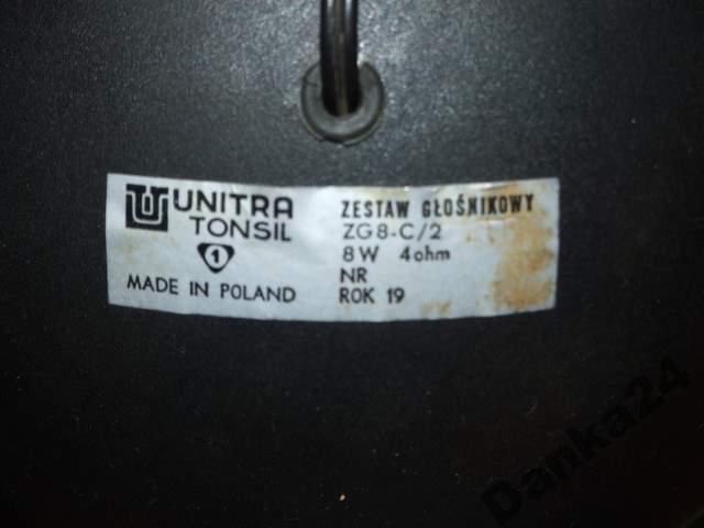

    Jakie są wymiary tej kuli? Wpadła mi w ręce jedna sztuka, ale niestety bez naklejki.

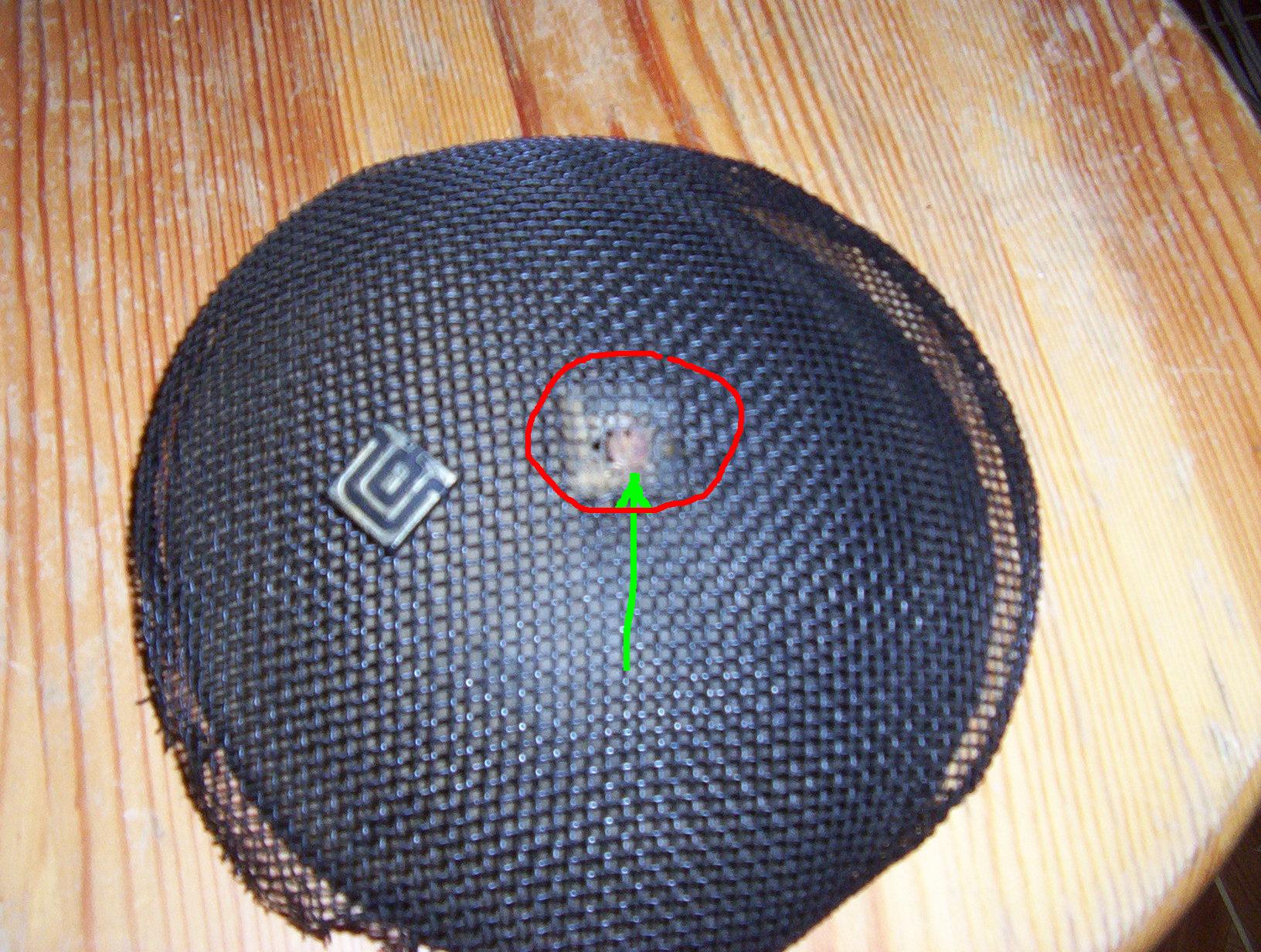

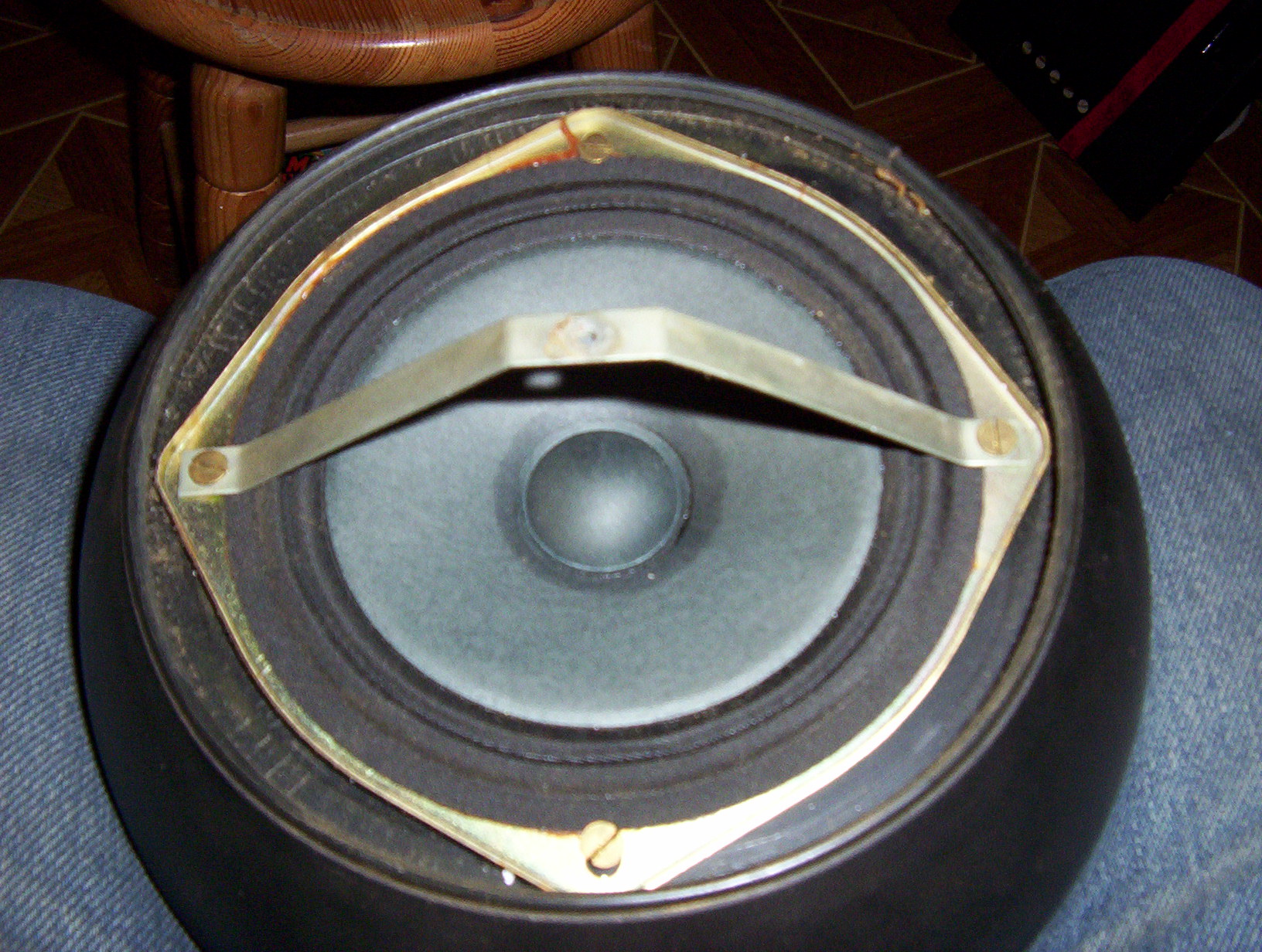

    Udało się :) Ale po drodze była jeszcze niespodzianka - okazało się że pod plastykowym znaczkiem Unitry schował się wkręt, którym zamocowany jest środek maskownicy do obejmy głośnika.

    Wymiary to średnica :) około 17 - 18 cm.
    Dziękuję wszystkim za pomoc i pozdrawiam.
