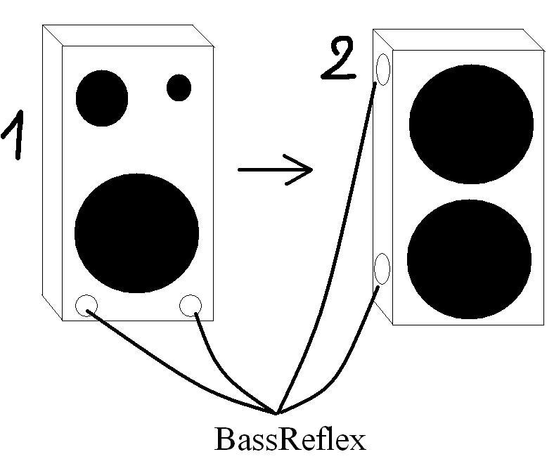

    Teraz sprawa wygląda tak:
    Mam głośniczki Creative 5.1 do komputera. Wyjąłem głośnik basowy z subwoofera i użyłem innego głośnika - ze starej, nieużywanej już kolumny mojego taty. W zasadzie użyłem też tej skrzynki. Po prostu na krótko podpiąłem głośnik basowy do wzmacniacza w subwooferze.
    Oryginalny głośnik miał 4 Ohmy, domyślam się, że tyle ma też wzmacniacz.
    Głośnik taty ma 8 Ohmów.
    I tak to jechało półtora roku, aż w końcu przeszukując piwnicę znalazłem drugą taką samą kolumnę. Wyjąłem z niej basowy głośnik (ma przekątną 30 cm, 8 Ohm i 100W dwa ostatnie parametry są na magnesie napisane).
    Wpadłem na genialny pomysł stworzenia subwoofera, w którym w jednej takiej skrzyni są dwa basowce. Zamówiłem nową płytę wierzchnią i przykleiłem ją, zamiast starej.
    Pierwotna kolumna na obrazku oznaczona jest nr. 1, nowa - nr. 2.

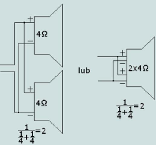

    Teraz pytanie, jak je podłączyć? Gdzieś czytałem, że podłączenie równoległe ma obniżyć ich oporność, a szeregowe zwiększyć..? Tylko o ile, żeby tego nie popalić?
    Na Gronie, zalecono mi podłączenie osobno minusa z każdego głośnika do portu w kolumnie, a plusa z portu do pierwszego głośnika i z pierwszego do drugiego. Martwi mnie tylko, czy oporność zestawu nie wzrośnie do 16 Ohmów, a wtedy 4 Ohmowy wzmacniacz mógłby mieć chyba problemy z pociągnięciem tego.
    I drugie pytanie - w kolumnie nr. 2 planuję ustawić bassreflex z boku (kolumna nie mieści mi się na półce - będzie leżała głośnikami do góry, BR ustawię w stronę publiki). Bassrefleksy mam po 8 cm średnicy i 16 cm długości. Kolumna ma 80 litrów. Będzie ok, czy nie zalecane jest ustawienie bassreflexu prostopale do głośnika? (z boku obudowy)?
    Niżej zejdzie kolumna z bassreflexem, czy bez?

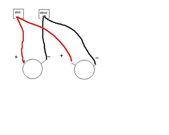

    Czyli coś takiego, tak?:
    DIY - tworzę subwofer, potrzebuję WIEDZY
    I na 8 Ohmowych głośnikach, będzie pasowało do 4 Ohmowego wzmacniacza? :)

    Dziękuję. Znam już odpowiedź na pierwsze pytanie, a co z bassrefleksem? Robił ktoś coś kiedyś takiego już?
  • #6 5925023
    Tomq
    Bas reflex da nizszy bas, ale zeby to bylo dobrze zrobione wymiary rurki bass reflexu trzeba obliczyc w programie, a do tego trzeba znac parametry glosnika, ktorymi ty niestety nie dysponujesz (qs itp). Ale jest na elektrodzie temat o strojeniu bass-reflexu na sluch, poszukaj, to jeden z przyklejonych.
  • #7 5925045
    Hidemichi
    Zapoznałem się z tym tematem już wcześniej - zanim założyłem ten wątek, ale dziękuję :)
    A czy nie jest przeszkodą, że chcę postawić te otwory z boku, a nie z tyłu albo z przodu, jak to jest robione klasycznie?
