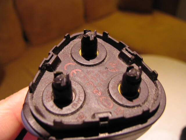

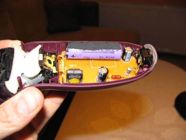

    Witam.mam problem,siadla mi golarka,zaLAczyLem 2 fotki,po wlaczeniu niechce dzialac,dopiero jak jej pomoge sie rozpedzic pokretlem od nozyka to chodzi ale slabo.Pomimo ze ma w sobie akumulatorek to golilem sie ze wtyczka podlaczona do pradu,ta bateryjka jest NI-cd,czy moze ona juz jest do wymiany,czy ona ma jakis zwiazek z wadliwa praca,bo przeciez korzystalem z gniazdka,a moze to co innego,moze silniczek?CO RADZICIE?POZDRAWIAM

    Siemanko .Golarka jest zasilana z aku . Fioletowy walec .Są dwie możliwości . . Albo akumulator już ,,padł '' , albo ładowanie aku szwankuje . Wylutuj aku i podepnij napięcie z zasilacza . Warto też sprawdzić silnik także podpinając napięcie z zasilacza .

    rozebrałem to w drobny mak i chyba silniczek padł,bo zeby zaczol dzialac to musze go pchnac jak smiglo w starym samolocie..NIE WIECIE GDZIE MOGE TAKI SILNICZEK DOSTAC?

    Ale powiem tak szczerze, że naprawa jest niopłacalna podobnie jak wymiana noży na nowe.
    Przekracza to cenę nowej golarki.
    Miałem już dwie takie: w jednej padł silnik ( taki sam objaw ) a w drugiej stępione noże ( cena jednego coś około 60 zł. a trzeba wymienić 3 sztuki ).

    Nieopłaca się?
    No to jesteś kolego w błędzie.
    Mam taką golarkę (5830) już 12 lat.
    Noże wymieniałem 3 krotnie - ostatnio troszkę przyszkociłem i kupiłem HQ4 zamiast HQ5 - brakowało jednej sztuki do kompletu w sklepie koło mnie. Poza tym HQ4 były jednak sporo tańsze (40 zł) - owszem jest manakament bo nie są za bardzo przystosowane do pracy wahliwej ale dają radę i są już dłużej niż poprzednie.
    W międzyczasie zmieniałem też akku - raz na NiCd a dwa lata temu na NiMH 1600mAh w sumie jakieś 25 zł mnie to mogło kosztować.
    Teraz padł silnik - komutator czołowy i szczotki uległy anihilacji.
    Cena nowego silnika to 55 zł.
    Nie powiesz mi chyba że za 55 zł kupię golarkę tej klasy co Philips 5830?
    Przy Twoim podejściu kupowałbym już pewnie 4-tą albo 5-tą golarkę.
    Kupię nową jak ta rozpadnie się w drobny mak.
