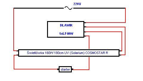

    NIe bede sie rozpisywal za bardzo wiec od razu przejde do sedna sprawy.
    Otoz dostalem ostatnio w spadku ;) swietlowke z solarium o mocy 160W i w zaden sposob nie moge tego odpalic, chodzi o to ze nie wiem jaki dlawik i starter zastosowac, bo jak narazie nie mam nic mocniejszego jak dlawik 40W i starter 80W, wiem ze to za malo jak na ta swietlowke, ale moje pytanie jest takie: Co musze zrobic zeby odpalic ta swietlowke, dodam jeszcze ze posiadam kilka dlawikow po 40W kazdy, jesli to cos pomoze w rozwiazaniu mojego problemu, zastanawialem sie czy moze mozna je jakos ze soba polaczyc zeby odpalily ta moja nieszczesna swietlowke, a moze startery jakies inne trzeba dac?? Prsze was bardzo o pomoc, potrzebuje uruchomic cholerstwo do tego piatku, bo mam zamiar zabrac UV na impreze, wiec jesli mozecie to jak najszybciej pomozcie. Prosze o jasne i klarowne instrukcje co musze zrobic, ew jakies artykuly lub schemaciki za ktore byl bym bardzo wdzieczny.

    Zaczne od tego, ze na swietlowkach to troszke sie znam, a ta akurat ma zakonczenia jak normalna swietlowka czyli wyprowadzone 4 bolce stykowe po 2 na kazda strone, oprawa do niej pasuje jak od zwyklych swietlowek, np tych grubych po 36W z tym ze ta nie ma 120 cm dlugosci, a 180cm (od bolca do bolca stykowego) sama ma 176cm. Dobra to na tyle teorii na temat jak wyglada ta swietlowka.
    Do do postu Woźnego to wiem ze zbyt zdrowe, a nawet bardzo nie zdrowe z takiej swietlowy swiatlo jest dla oczu, no ale tak poza tym skladam to wszystko z wlasnej ciekawosci.
    Wracajac do tematu, to jest taka sprawa, ze gdy do tego układu daje starter o mocy 80W to świetlówka "mruga" częsciej i mocniej, a gdy daje np starter o mocy 40W lub 20W to "mryga" kiepsko lub wogole. Z tego co wiem to nie ma chyba starterów o mocy 160W, a jak podłączałem 2 startery równolegle 2x80W, to działał tylko jeden, tak jakby zabierał prąd temu drugiemu.
    Załączam schemat podłączenia tego wszystkiego, identyczny sposób podłączenia jak na schemacie na obudowie dławika. Moze _jta_ pomoglbys mi, tzn wytlumaczyl jak tego typu dławki podłączyć rownolegle ze sobą, bo kłopotliwe są dla mnie te 4 wyjscia na dławiku (stary typ). Moze macie teraz jakiś pomysł :?:
  • #5 571441
    _jta_
    Specjalista elektronik
    Skoro to ma grubość normalnej świetłówki, tylko jest dłuższe, to wygląda na to,
    że jest na standardowy prąd (czyli pewnie 0.55A), i jakieś 300V napięcia...
    W takim razie równoległe łączenie stateczników na nic się nie przyda, potrzeba
    raczej podwyższać napięcie, a nie prąd... a może to się włącza między dwie fazy?
    W układach jednofazowych napięcie można podwyższać:
    - przy użyciu układów z kondensatorami (załączam rysunek) - być moża zadziała to
    ze statecznikami 20 lub 40W w roli dławików i kondensatorami do uzyskiwania
    przesunięcia fazowego (w układach świetlówek czasem się takie stosuje);
    - na stateczniku przeznaczonym na większą moc, ponad 40W (takim, który w środku
    oprócz dławika ma autotransformator podwyższający napięcie) - można podłączyć
    dwa takie, i swietlówkę włączyć pomiędzy nie.
    Ale w każdym z tych układów będzie trochę roboty - trzeba pomierzyć parametry
    elementów, i policzyć, czy uzyska się właściwe napięcie i prąd na świetlówce.
    (w sam raz temat na zadanie domowe z elektryczności dla studenta)
  • #6 572011
    Crahen
    Zastosowałem siędo poprzedniej rady i zacząłem łączyć stateczniki równolegle. Na dwóch świetlówka lepiej już załapywała ale też miała problemy żeby wstać, więc dołożyłem trzeci, no i zadziałało - świetlówa odpala, z tym że nie wiem dokładnie czy tak powinno być ale cały czas podgrzewane sa żarniki, ale z tego co zaobserwowałem to niższym prądem niż w trakcie odpalania. Czy tak powinno być :?: W sumie coś powinno podtrzymywać ją przy życiu, ale czy to normalny objaw :?: Nie wiem jeszcze czy stateczniki się bardzo grzeją w tym sposobie podłączenia bo nie robiłem jeszcze dłuższych testów, jedyne co wien na teraz to to że odpala :) Jakieś sugestie :?:

  • #10 572426
    _jta_
    To nie taka prosta sprawa: statecznik 40W daje tylko to, że jak się podłączy standardową świetlówkę 40W,
    to płynie taki prąd, jakiego ta świetlówka potrzebuje. Jakby połączyć równolegle dwa stateczniki 20W,
    i do tego podłączyć świetlówkę 40W, to prawdopodobnie spali się bardzo szybko - bo jeden da około
    70% tego prądu, który jest potrzebny, dwa dadzą 140%, a to spowoduje wydzielanie się 2x więcej ciepła.
    Świetlówka ma spadek napięcia prawie niezależny od prądu, który przez nią płynie - stąd te problemy.
    Równoległe łączenie stateczników nadaje się do lamp rtęciowych 125W - tam rzeczywiście można dać
    3 stateczniki 40W połączone równolegle, bo taka lampa jest na 3x większy prąd, niż świetlówka.
    Do tej świetlówki 160W najlepiej byłoby mocno podnieść napięcie, i dać kilka stateczników _szeregowo_.
