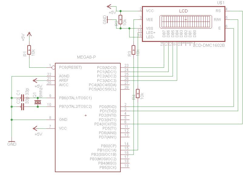

    P-o-l
    Konstruuje układ, który będzie sterował kontrastem i jasnością podświetlenia wyświetlacza(HD44780) cyfrowo. Czy wystarczy podpiąć linie LED'a i kontrastu przez oporniki 10k ohm i pod wyjście OC?

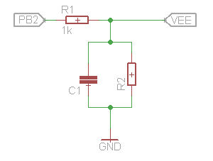

  • #6 5927064
    skynet_2
    Dokładniej
    [ATMEGA8] sterowanie PWM'em kontrastu i jasnośći LCD
    pojemność C1 zależy od częstotliwości PWM.
    rezystancja R2 zależy od wyświetlacza i rezystancji R1.
    na R1 i R2 masz dzielnik napięcia, kondensator tylko stablizuje.

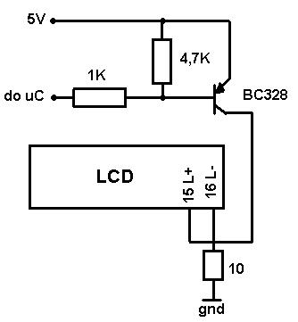

    To jest schemat z ksiazki "programowanie mikrokontrolerow AVR w jezyku bascom" sluzy do sterowania podswietlenia lcd. Pin oczywiscie musi isc do jakiegos pwm atmegi8
  • #11 5934564
    P-o-l
    a myślałem że tak będzie dobrze
