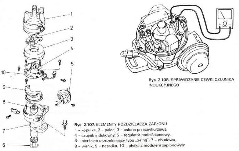

    proszę o pomoc iskra zanikała po czasie stwierdziłem moduł w aparacie zapłonowym dlatego że cena nowego jest bardzo wysoka kupiłem cały aparat na allegro sprawdziłem iskra była zamontowałem i odjazd uciecha była przez ok. 20 km i z powrotem brak iskry Może wiecie w jaki sposób sprawdzić czy kupiłem bubla

    Może to ci pomoże : daewo tico brak iskry daewo tico brak iskry daewo tico brak iskry
