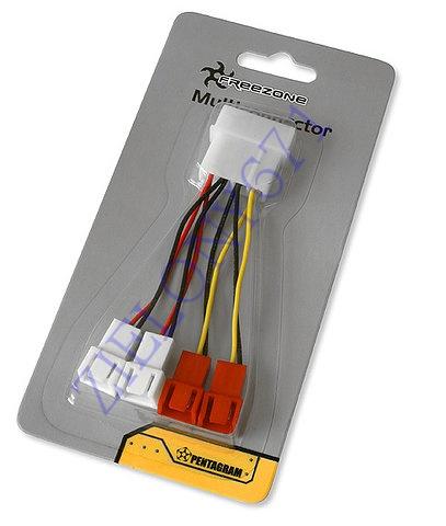

    Potrzebuję dodatkowych gniazd zasilania na wentylatory w obudowie. Kupiłem taki o to rozdzielacz i po podłączeniu wszystkiego wentylatory nie działają. Dla czego? One są 12v czyli w molex'ie tyle jest? Co jest nie tak? Proszę o pomoc.

    Witam! Ile przewodów mają te wentylatory w obudowie 3?Coś mi się wydaje,że na plus silnika idzie 5V ,a 12 na impulsator.

    Zapytaj sprzedawcy tego rozdzielacza do czego on ma w ogóle służyć, bo na pewno nie do zasilania wentylatorów.
    Żeby wentylatory działały trzeba odciąć czerwone przewody (5V) i w ich miejsce podłączyć żółte (12V).
    Zajrzałem przed chwilą na aukcje tego gościa z allegro i wniosek jest taki, że on sam nie wie co sprzedaje. Twój przewód to typowa samoróbka wykonana przez dziecko lub idiotę.
    W molexie kolor żółty oznacza 12V, a w wentylatorze jest kontrolą obrotów. Ten gościu chyba o tym nie wiedział.

    Tak wentylatory mają 3 przewody i tradycyjne wtyczki takie jak wchodzą w płytę główną 3 pin.
    Sprzedawca zapewniał, że jest to rozdzielacz na wentylatory - aukcja nr 514233767 to coś takiego.
    To można to przerobić zamieniając kolorami na krzyż? Dodam że po podłączeniu do wentylatora na procku (pentagram 80 CU/AL) obraca się lecz nie z pełną prędkością. Inne wentylatory po podłączeniu nie chcą drgnąć.

    Nie ruszają bo dostają 5V. Czerwony przewód usuń całkowicie i w jego miejsce podłącz żółty.
    Rozdzielacz z molex 4pin na 3 pin pod wentylator
    Wiem, że kiepsko narysowane, ale na pewno zadziała.

    Ten rozdzielacz na 100% jest swobodną twórczością Zielonego671.
    Na innej jego aukcji znalazłem inny, firmowy rozdzielacz. Przyjrzyj się im dokładnie. W Pentagramie jest dodatkowo możliwość wyboru z jakiego napięcia chcesz zasilać wentylatory, 12V czy 5V. Na 5V są bardzo ciche, ale nie wszystkie wentylatory ruszają przy tak niskim napięciu.

    OK :) Rozumiem. To przerobie sobie to w identyczny sposób 2 na 5V i 2 na 12 V i będę miał prawie to samo za niską cenę.

    Wszystko działa. Zgodnie z oczekiwaniami :)
