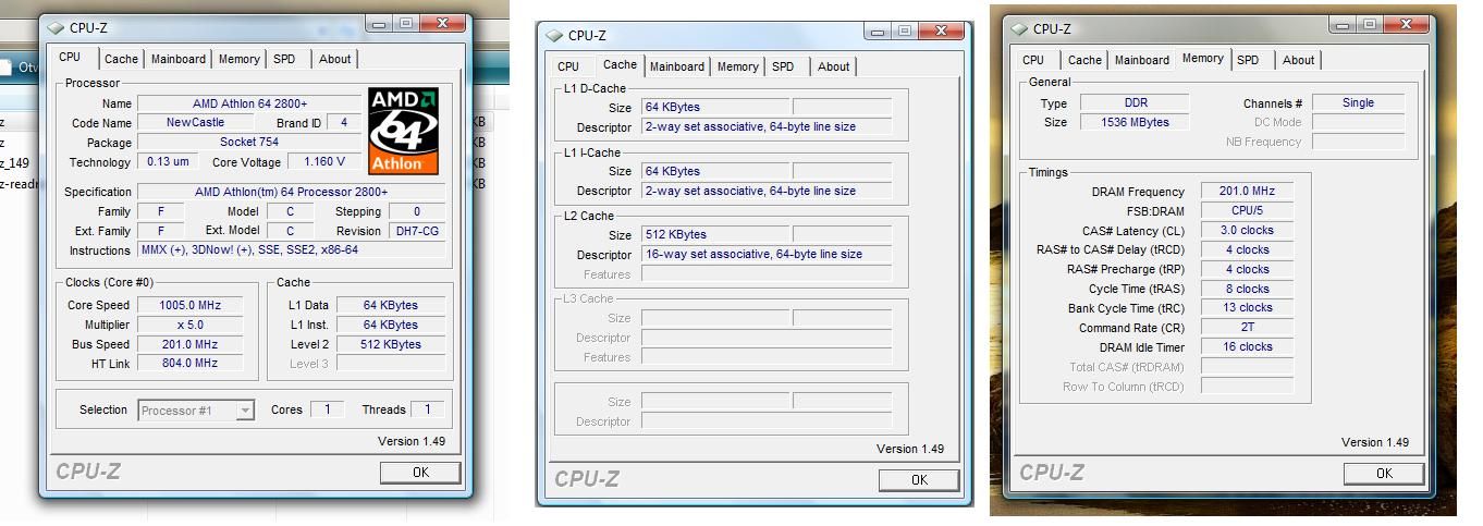

  • #7 5928344
    Mery84
    Daj screen z CPU-Z.
  • #8 5928723
    DjCriss
    Mery84 napisał:
    Daj screen z CPU-Z.
    Parametry:
    - CPU
    - Cache
    - Memory
    Jak jeszcze trzeba jakiś to pisz.
    Moderowany przez Mery84:
    Zdjęcie pojawiło się niżej więc link do fotosika usunąłem.

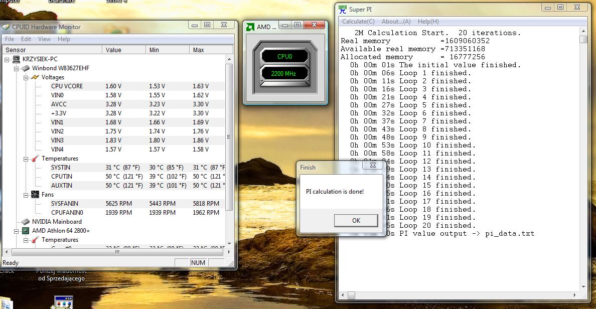

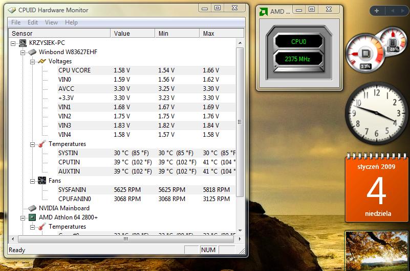

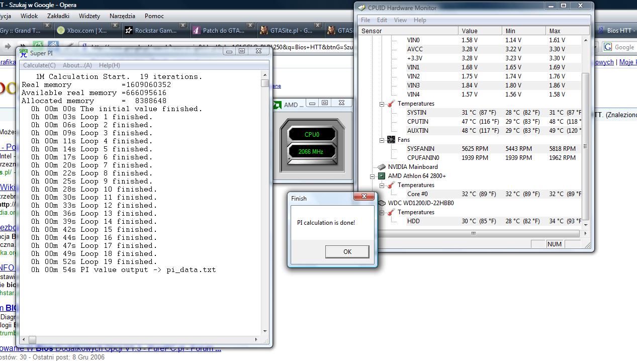

  • #14 5940163
    DjCriss

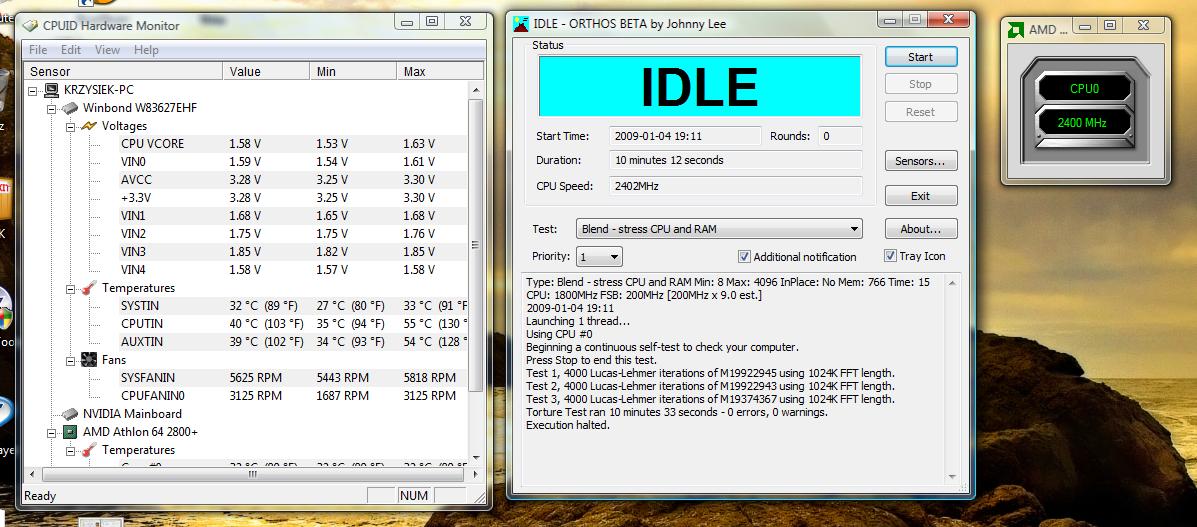

    OK na razie doszedłem do 2000 Mhz i to tak bez żadnych przeszkód.
    Taktowanie RAM zmieniłem tak jak kazałeś na 166 Mhz mnożnika procka nie zmieniałem jest x9. Dodam jeszcze, że wyłączyłem zrównoważony tryb zarządzania energią i temp podskoczyła do 43 C w stanie spoczynku a gdy traktowałem procka Superpi do 48 C.
    Jutro z rana posiedzę nad nim dłużej i postaram się wyciągnąć go jeszcze trochę.
    Poniżej scr z wynikami:
    Podkręcanie AMD Athlon 2800+ 64 - rady
  • #15 5940592
    Mery84
    Na nowym screenie z CPU-Z widać Vcore 1.576V. Ty takie ustawiłeś?
    Na zakładce memory widać DRAM frequency - aktualnie 188MHz.
    Staraj się trzymać je w okolicach 200MHz do czasu aż rozpracujemy maksymalne taktowanie procesora.
    Jak wspominałem zajmiemy się max sensownym o/c procesora potem zajmiemy się pamięciami.
    W zakładce CPU widać HT Link. 919.9/230MHz ~4.
    Zalecałem wstępnie na początek o/c mnożnik x3.
    Jeśli na x4 jest ok to zostaw. Wiedz tylko, że wartość HT Link nie powinna przekroczyć 1000MHz. Procesor powyżej tej wartości będzie niestabilny. Po za tym architektura s.754 zaprojektowana jest dla HT 1GHz i powyżej tej wartości to już podkręcanie. Dodam, że wpływ szyny na wydajność jest niemal niezauważalny. W benchmarkach syntetycznych zaniżenie wartości HT poniżej 500MHz odbiło się dopiero na wydajności. Więc jeśli przekroczysz 1GHz to bez żalu możesz zejść na mnożnik x3.
    Przy następnych okazjach screen z Mainboard jest zbędny. Potrzebne mi do wglądu będą tylko CPU oraz Memory.

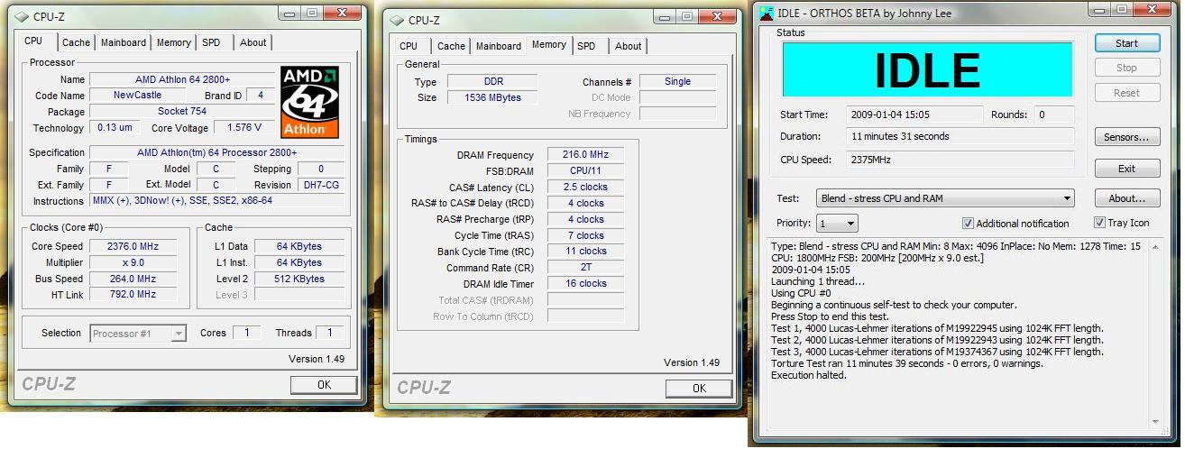

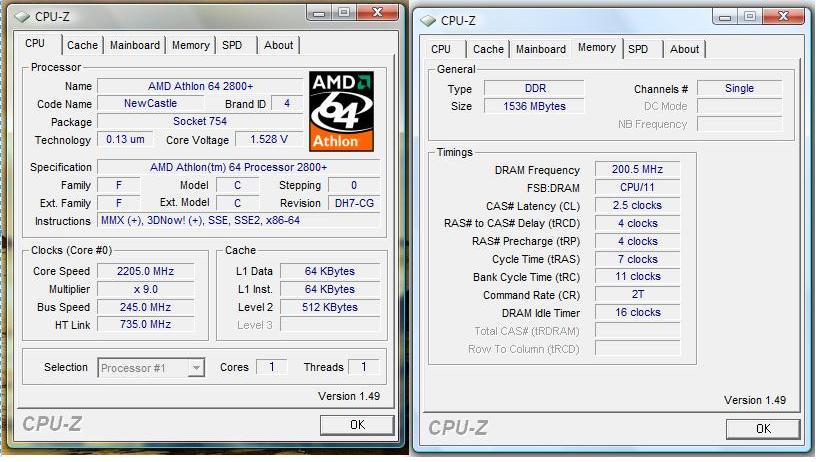

  • #16 5941216
    DjCriss
    Ja takiego vcore nie ustawiałem. Zmieniłem w Windows tryb zarządzania energią na wydajny i sam podaje takie napięcie procesorowi. W bios mam 1.5v
    Obecnie mam 2200 Mhz i taktowanie ramów doszło do 200 Mhz. Co dalej? Zmienić taktowanie RAM na 133 MHZ ? dalej ciągnąć w górę procka?
    Mnożnik HT ustawiłem na 600 - x3 w BIOS tak jak zalecasz - był na auto i sam sobie wrzucił 4x.
    Na dole scr do wglądu. Procesor pracuje stabilnie i specjalnie się nie grzeje max 50-53 C w stanie spoczynku 42 C.
  • #17 5941669
    rosolini
    Dokładnie - ram daj na 133 a procka w górę ile się da. Jak się pojawią jakieś błędy, to podnieś mu napięcie do 1,6V.
    Sam jestem bardzo ciekawy na ile poleci? Mam tą samą platformę i A64 3200 Venice. Z domyślnego taktowania 2200 poleciał na 2600mhz przy nieznacznym podbiciu napięcia.

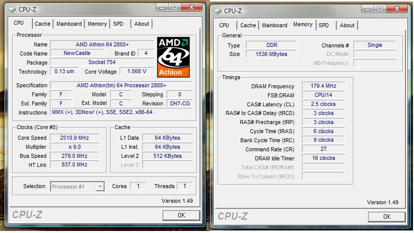

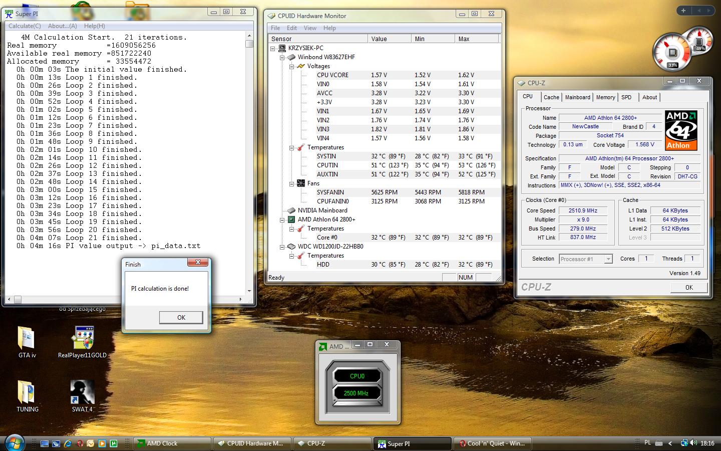

  • #19 5943962
    DjCriss
    Mogę podać już ostateczne wyniki. 2500 Mhz
    Mój procesor jest wyjątkowo odporny na temp. bo latem potrafił do 60 C na 1800 Mhz podskoczyć bez żadnych konsekwencji przy włączonym C 'n' Q .
    Zapas w coolerze jeszcze był gdyż do 2400mhz chłodził się na poziomie 2000 obrotów ale teraz podkręciłem go do 3100 (max) i chłodzi procka przy aktualnym stanie 2500mhz przy max obciążeniu na 50-52 C.
    Przy 2600 mhz nie chciał mi już systemu ładować a przy 2550 mhz SuperPI nie przechodził 16 min testu. Podnoszenie Vcore z 1.5v na 1.55v nic nie daje. Obecnie jest na 1.5v ustawiony BIOS.
    scr'y z odczytu:
    Odnośnie dodatkowego chłodzenie u mnie wygląda to tak:
    - 100 mm wentylator we frontowym panelu (na wysokości HDD) z czujnikiem tempe - wdmuchujący
    - 100 mm wenty. z tyłu obudowy na wysokości procesora z czujnikiem temperatury - wydmuchujący
    - Na wkręcenie czeka miedziana 100 Pentagrama
    - Całość czyściłem kompresorem i skręcałem na świeżą pastę 2 tyg. temu po awari płyty głównej - nieodżałowany ASUS K8V SE Delux.
    Jak widać radzi sobie. O C 'n' Q zapominam bo ACPI 1.1 w tym ASRock'u a aktualizacji do 2.0 brak.
    Co sądzisz o wynikach O/C?
    Za co teraz możemy się zabrać?
  • #20 5944035
    Mery84
    Procesor całkiem przyzwoicie ;).
    Teoretycznie szło by się jeszcze nad nim powysilać, zmieniając drobiazgi w biosie ale nie warto. Vcore masz 1.56V jeśli masz możliwość zmienić do 1.6 ręcznie w biosie to może jeszcze pokręcisz wyżej jeśli nie to na tym proponuję zakończyć. Zyskałeś 700MHz, to dobry wynik.
    Nie wiem jakie masz dostępne ustawienia pamięci. Jeśli masz możliwość daj zdjęcie strony biosu z ustawieniami DRAM timings. Wstępnie DRAM clock na 166MHz (333). Otrzymasz w ten sposób taktowanie RAMu 228MHz (456). W nawiasach podaję wartość efektywnego taktowania. Sprawdź czy wszystko będzie ok przy procesorze na 2.5GHz i pamięciach na 228MHz. SuperPI 16M będzie dobrym początkiem. Dalej Orthos na biegu BLEND (testuje równocześnie ram i cpu) jeśli ok. 1h będzie bez błędów to już niezłe wyniki będą.
    Przy mnożniku HT x3 i tak masz szybkość 837MHz więc jesteś niemal przy domyślnej szybkości.
    Jeśli sprzęt będzie szaleć na 228MHz na pamięciach to spróbuj jeśli bios pozwala ustawić 150MHz (mój Epox miał takie ustawienia nie wiem co ASrock dał).
    jak powiedzie się na 166MHz to popracujemy nad timingami pamięci.

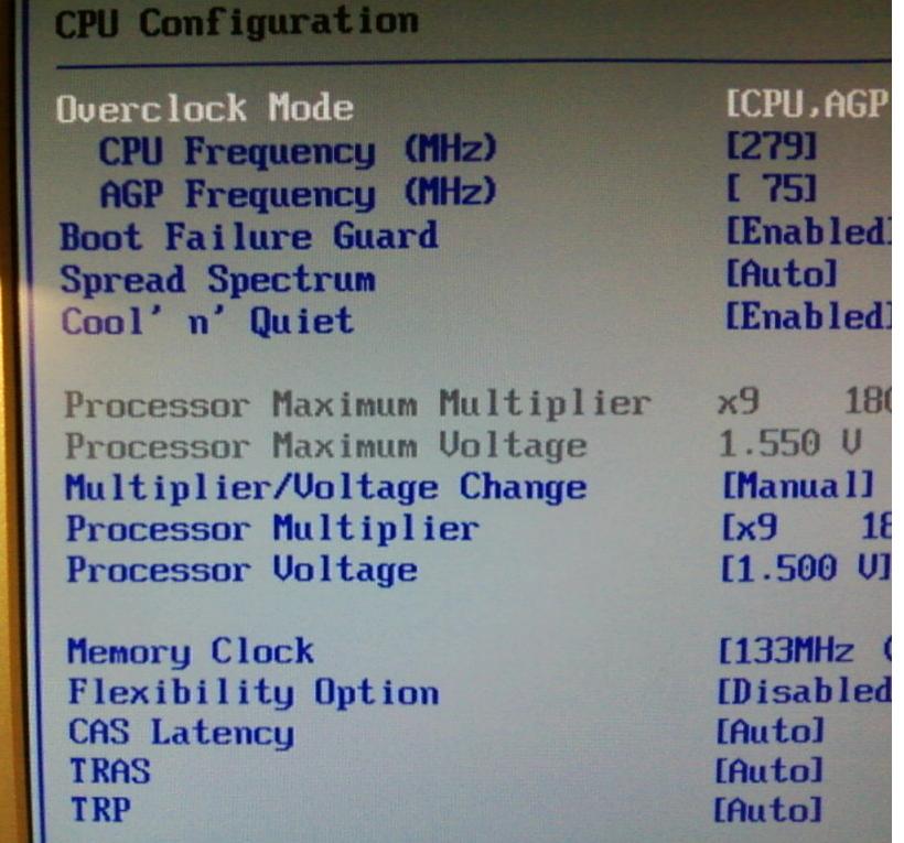

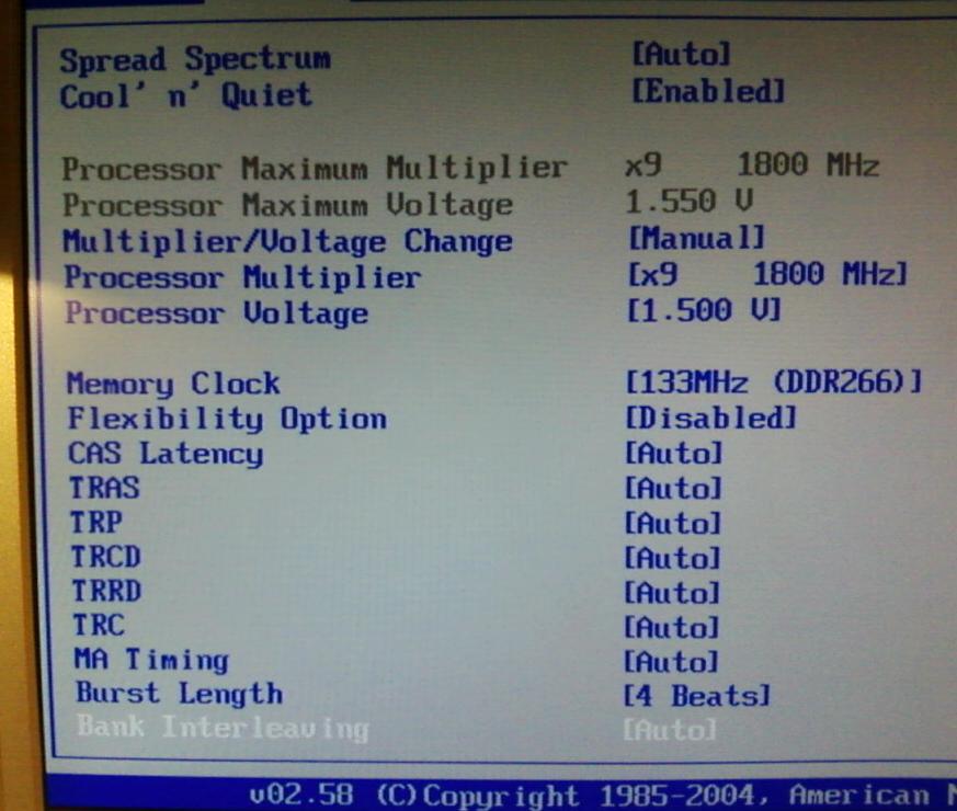

  • #21 5946136
    DjCriss
    Podkręcanie Vcore nic nie daje. Mogę go maksymalnie podwoltować do 1.55v - nic nie zmienia więc zostawiłem na 1.5v.
    RAM: podbiłem taktowanie do 166 Mhz (333) i nawet BIOS nie chciał się załadować - konieczny był reset. Niestety nie mam możliwość zmienić ręcznie taktowania RAM na 150 Mhz. Jest jedynie do wyboru 133/166/200/auto - te 4 opcje. ASRock tu się nie wysilił.
    Poniżej masz zdjęcia BIOS, o które prosiłeś.
    Podkręcanie AMD Athlon 2800+ 64 - rady Podkręcanie AMD Athlon 2800+ 64 - rady
  • #22 5946403
    Mery84
    Spread Spectrum - Disabled
    CPU ustaw na 9x267=2400MHz
    Memory Clock na 166 dostaniesz 218MHz na pamięci.
    Jak będzie działać to:
    CAS Latency - 2.5
    tRP - 3
    tRCD - 3
    tRAS - 6
    Ostatnia według ASrock to chyba MA Timing (regulowana w zakresie 1T/2T) ustawiasz na 1T.
    Takie timingi przy 218MHz nie powinny być problemem.
    Najpierw sprawdź czy przy 2,4GHz i 218MHz sprzęt ruszy.
    Jeśli tak to ustaw ręcznie timingi i potestuj. Jak będzie działać to wytłumaczę Ci jak eksperymentalnie podkręcać timingi aż znajdziesz max dla twoich pamięci.
    Podawanie gotowców z reguły jest problematyczne.

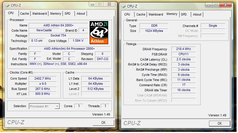

    Wyjąłem 512 i na 1 GB odpalił przy 267Mhz. Sprawdzę teraz czy na 512 pójdzie.
    scr:
    EDYTOWANE:
    Na 512 MB nie chce systemu ładować przy takich ustawieniach jak na scr. Kanień z serca. Może nawet jutro uda mi się drugą 1 GB kość RAM odebrać (taką samą jak mam), więc ucieszyłem się, że to starsza 512 jest słabsza.
    Co proponujesz dalej? Procesor w górę czy timing pamięci?
    Sprawdzę teraz tą konfigurację w Orthos.
    EDYTOWANE:
    10 min test w Orthos skończył się powodzeniem
    src.
