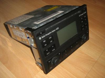

    Więc sprawa wygląda tak:
    3B0 035 191 to MFD na dwa din z tyłu
    1J0 035 191 to MCD na 1 din z tyłu
    Oba radia z przodu są na 2 din.
    W desce z przodu, jak w każdym nowszym T4 jest miejsce na 2 din natomiast przeszkodą jest belka pod konsolą i tutaj pasuje tylko MCD ponieważ z tyłu to radio jest na 1 din a z przodu na 2 din. Montowane byly w T4 tez MFD lecz do tego trzeba dokupić inną belkę, co jest duzym wydatkiem i sporo roboty....

  • #11 5927933
    andrz6
    pierwsze to MFD drugie MCD. Widać różnicę z tyłu?
