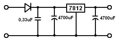

    prosze o pomoc
    chciałbym w swoim kobuzie założyć obrotomierz od 125p
    jak wiadomo obrotomierz ten jest na 12v w kobuzie w instalacji 6v
    czytałem juz o przetwornicach i przerabianiu na 6v
    ja chciałbym wykorzystać 12v które idzie na przednią żarówkę po odpaleniu [troche dziwna insalacja ogółem 6v a na przednie światła 12v
    co za tym idzie jest to prąd przemienny
    1]chciałem sie podpiąć bezpośrednio pod częstotliwość bo obr. będzie pokazywał ale czy dobrze?????
    2 wariant dać mostek gretza i za nim stabilizator 9v i pod platynki
    jak czytałem obrotomierz pracuje na napięciu 8v

    A oto i schemat zasilania.

    Obrotomierz od fiata125p nie będzie prawidłowo pokazywał prędkości obrotowej z tego względu że w samochodzie częstotliwość impulsów jest 4 razy większa niż w przypadku jednocylindrowego motocykla.Należałoby zrobić powielacz 4 krotny częstotliwości i taki sygnał podać na obrotomierz.Do powielenia częstotliwości najprościej użyć pętlę PLL(cd4046)

    A przeróbka obrotomierza do jednocylindrowego motorka, polega na zmianie kondensatora 220nF, na dwa razy większy :D
