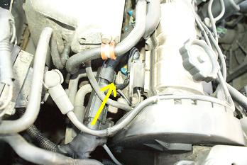

    laguna rt 2.0 1995 . śmierdzi benzyną gdy włączam dmuchawę na ciepłe powietrze co to może znaczyć czy ten problem da się rozwiązać domowymi sposobami i może ktoś wie jak można temu zaradzić bo nie wiem czy wybuchnę w pewnym momencie np. jak będę jechał do pracy :D

    Typowo elektroniczny problem ;) A maskę kolega raczył otworzyć i powąchać skąd śmierdzi ? Może na diagnostyce komputerowej powiedzą ?

    znajdę ten wyciek jest mobilizacja kolektor hee hee :D tylko mam pytanko gdzie idą przewody paliwowe bo nie wiem gdzie mam szukać ....

    A może to nie benzyną ci śmierdzi tylko płynem z chłodnicy. Wtedy nagrzewnica...

    dobra tu się zbiera paliwo śmierdzi niesamowicie ale teraz co dalej czy to puszcza ten zawór czy co to tam jest, kable są mokre ale tylko nad miejscem gdzie jest wyciek czy muszę wymieniś cały kabel czy miżna to jakoś zatamować?

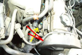

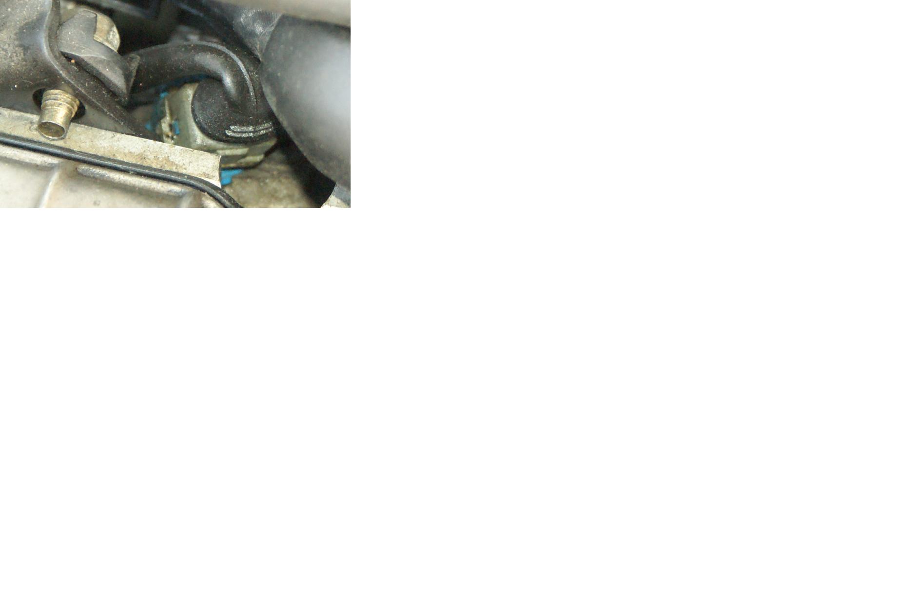

    strzałka na tamtym foto to pokazuje miejsce zbierania się paliwa na silniku .... a teraz to jest ta część
    śmierdzi benzyną po włączeniu dmuchawy
    rbiesiada napisał:
    W Miejscu na które wskazuje ta twoja strzałka (wegdług mnie to ona tam wskazuje poniżej tej czarnej grubej rury) ma być regulator ciśnienia paliwa. Jest to taka mała "beczka" przyczepiona z jednej strony do listwy wtrysków a z drugiej ma od niej odchodzić czarny gumowy przewód.
    Opisz dokładnie ten element który jest mokry lub zrób dokładniejszą fotkę :D

    widzę gdzie jest mokre ale tak jak napisałeś nie wiem z kąt cieknie no ale dobra już jestem blisko :D tylko teraz tak, jak to będzie jeden z tych przewodów co mam robić dalej czy muszę wymienić całość czy tylko fragment a może da cię to jakoś załatać (zakleić) bo podejrzewam żę ten wyciek nie jest taki duży i dziurka z której cieknie jest nie wielka chociaż zdaję sobie sprawę że tam jest paliwo pod ciśnieniem i że paliwo może działać jak rozpuszczalnik i nie wszystkim można to skleić jeżeli w ogóle można. A jak teraz tego nie usunę to jak przyjdzie wiosna będę musiał tankować trze razy dziennie a nie jak do tej pory raz na tydzień :D oczywiście jak nie dostanę dopalacza penego dnia... :angel:
