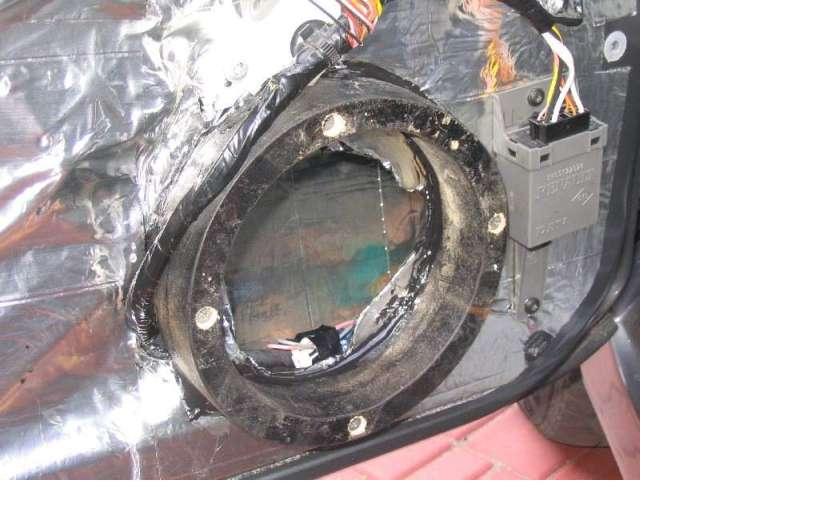

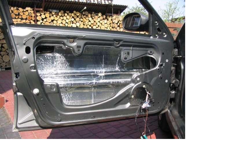

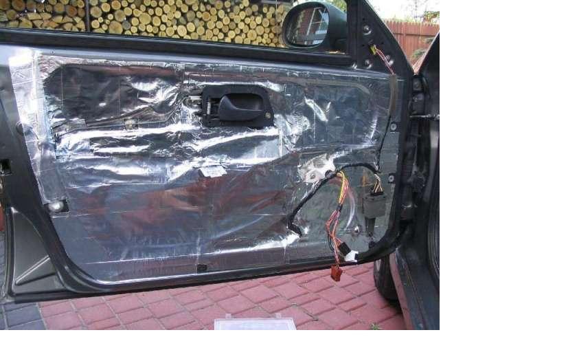

    biniu
    Poziom 19  
    Renault Laguna. Nagłośnienie Co i jak?
    Masz tu sposób wygłuszania drzwi z dystansem taśmą dekarską SUDAL. Nie ma co się pchać w maty wygłuszające typu allegro za 4 - 6 zł bo one długo nie wytrzymują klepania, wilgoci różnicy temperatur. Taśma Sudal szerokości 30cm i długości 10m kosztuje w granicach 110 zł i starcza z nawiązkom na dwoje drzwi. Wyjścia na wzmacniacz można dorobić ci wiąże się z ingerencją w radio. Po wykonaniu czegoś takiego efekt audio jest nie ziemski.
