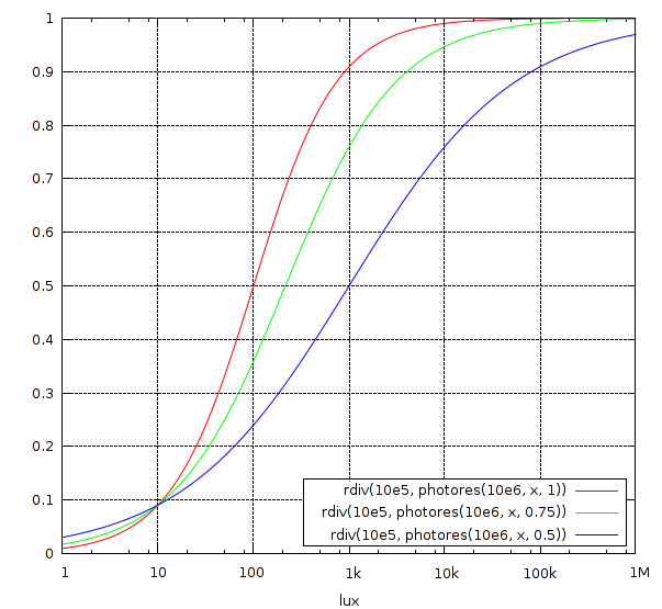

    Włączając rezystor 1M z fotorezystorem 10M dolnej gałęzi dzielnika uzyskujemy wykresy podziału napięcia:

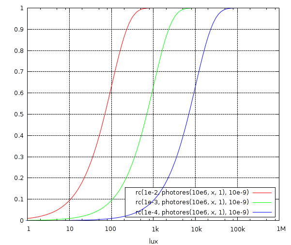

    Alternatywnym sposobem jest zastosowanie fotorezystora do ładowania kondensatora i pomiar napięcia na kondensatorze po upływie zadanego czasu. W takim układzie wtórnik nie będzie potrzebny, poza tym zmieniając czas pomiaru można dobierać obszar największej czułości układu.

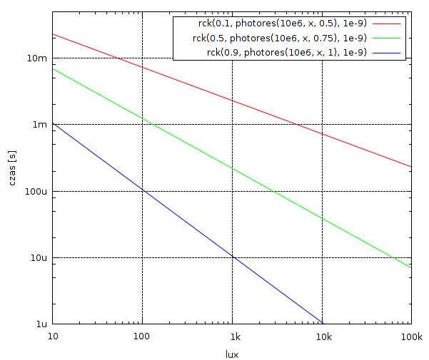

    No i na koniec metoda do zastosowania w układach z komparatorem zamiast ADC - fotorezystor jako element R w układzie RC, tym razem mierzymy czas, po którym napięcie na kondensatorze osiągnie określony poziom (tutaj także nie potrzeba wtórnika). Na poniższym wykresie zmieniają się zarówno poziom napięcia przy którym zadziała komparator(parametr 1) oraz czułość fotorezystora $$g$$ (parametr 2).
    [ATMega8] podłączenia fotorezystora.
    Niestety w ostatniej metodzie dokładność drastycznie spada wraz ze wzrostem natężenia światła.
    W praktycznych zastosowaniach warto pamiętać o tym, że prędkość zmian rezystancji fotorezystora jest zmienna, zależna od natężenia światła i od kierunku zmian (szybki spadek rezystancji przy wzroście natężenia, powolny wzrost przy spadku natężenia).
    Definicje użyte na wykresach:
    rdiv(r1, r2) = r1 / (r1 + r2)
    photores(r, e, g) = r * (10/e) ** g
    rc(t, r, c) = 1 - exp(-t/(r*c))
    rck(k, r, c) = -log(k) * r * c
