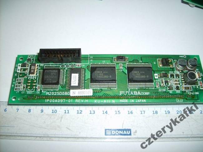

    A.T.
    zamierzam zakupić wyświetlacz VFD Futaba M202SD08G. Poniżej umieszczam opis w pdf-ie tego wyświetlacza. Problem w tym, nie wiem czy jest on zgodny ze sterownikiem HD44780. Bardzo proszę kogoś o szybką pomoc jak najszybciej.
    na 1000% nie jest on zgodny z HD44780 :(
    ale można do niego dorobić własne procedury do jego obsługi. Problem będzie jednak w tym, że (choćby nie wiem co, to) nie uzyskasz na nim polskich znaczków (literek-ogonków) :( (wiem bo miałem tego typu wyświetlacze)
    jeśli więc bardzo ci na tym zależy (polskie znaki i zgodność z HD44780) to nie kupuj go
    ale jeśli jesteś "zakochany" w wyświetlaczach VFD tak jak ja to spokojnie go wciągnij - na pewno coś ciekawego da się na nim zrobić ;)
    jeśli pomimo tego będziesz uważał, że nie opłaca ci się go kupować to może ja go odkupię ;)
    pozdrówka

    Wracam do tematu, niestety nie potrafię kupić vfd 2x20 ze sterownikiem HD44780. Za to prościej idzie kupić właśnie takie jak pokazałem powyżej(z wejściem szeregowym). Czy da się zrobić przejściówkę na HD44780 i co by nią miało być? Po prostu nie mam źródła programu i nic tam nie zmienię. Proszę o odpowiedź.
  • #7 6263778
    mirekk36
    Niestety - na pewno nie da rady zrobić takiej przejściówki, tzn dałoby radę ale to byłaby sztuka dla sztuki a koszty przewyższyłyby po stokroć twój wyświetlacz VFD.
    taka jest niestety smutna prawda, ale napisz czy sam programujesz procki - czy jeszcze się tym nie zajmowałeś? Jeśli nie to rozumiem twój ból - ale jeśli tak - to polecam próbę własnego oprogramowania tego wyświetlacza - to nie jest takie straszne. Jedyne czego ci zabraknie to możliwości definiowania własnych znaków - bo ten wyświetlacz na to nie pozwala w ogóle.

    jak problem jest w łyknieciu danych na lini do LCDka i wysłac je uartem?. Prócz chwili czasu na zrobienie softu trzeba tylko procka z kilka zł

    Tak, jeśli dasz pomiędzy twój VFD, a twój interface do LCD cos co "przetłumaczy" linie 4bitową na UART.
    Czyli dajesz procka, piszesz odpowiedni soft i heja ho

    Nie jest wcale taka trudna sprawa, weź sobie jakiegoś manuala od LCD z HD. Zapisz przechwycone dane do RAMu i skonfigur UART tak aby aby wysłał te dane. Niekture rozkazy będzie sobie musial przetłumaczyć w locie. No nic tylko zagłębić sie w opisy tych wyświetlaczy
