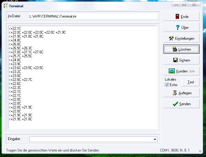

    Mam taki problem. Chcę wysyłać do PC informację w formie takiego
    temp1;temp2;f1;temp3 i coś jeszcze. Jak wysyłam informację to chcę żeby ona była raz wyświetlana powiedzmy co ok 1-2s a nie tak jak na screenach pod kodem. (to jest losowe). Co może być nie tak. Timera2 używam jako odmierzacz czasu a timer0 do pomiaru częstotliwości (na 555)

    I screeny:
    [ATmega32][bascom] program i wysył przez RS232
    [/img]
