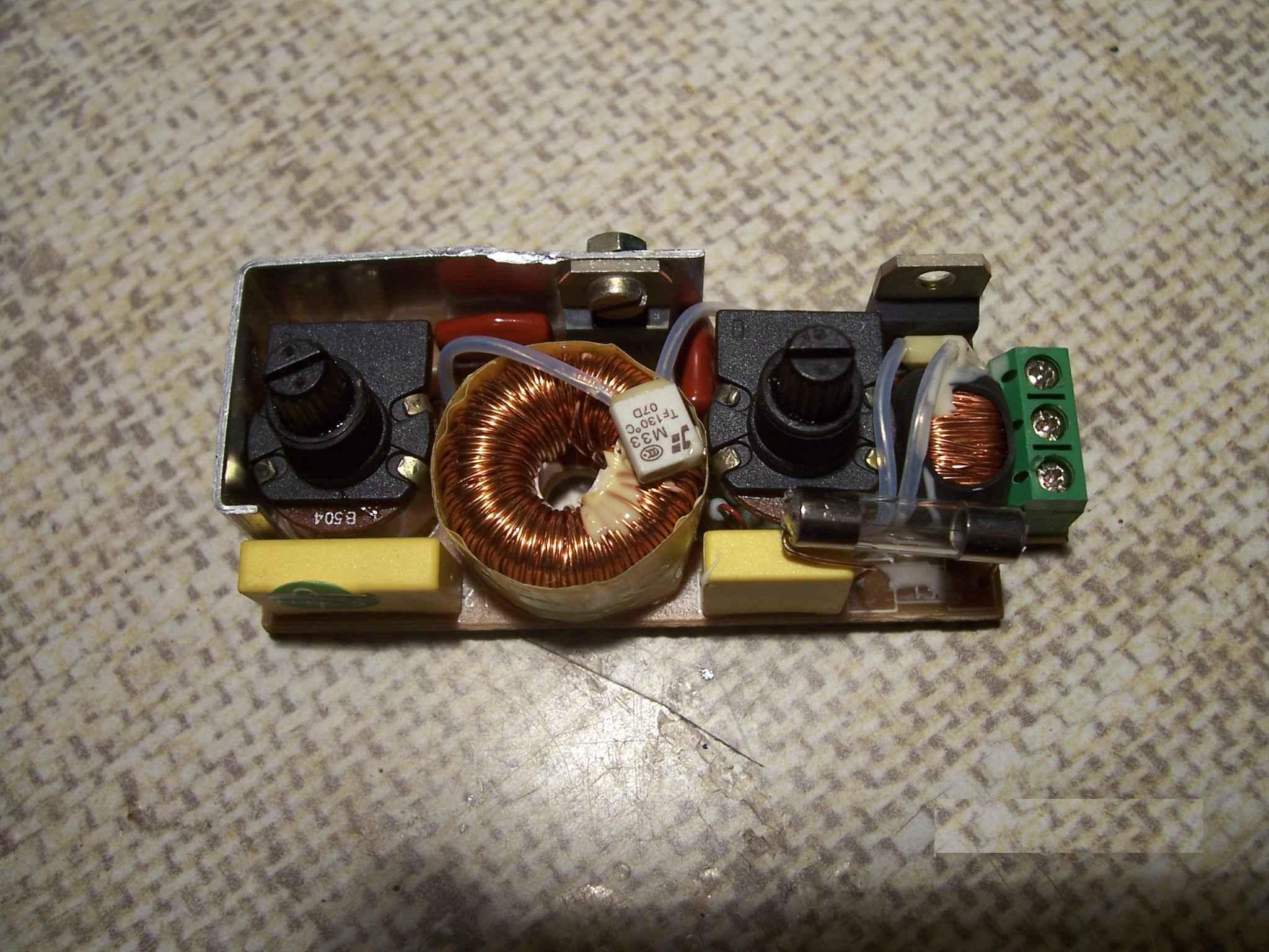

    Problem dotyczy stojącej lamy halogenowej a dokładnie zamonowanego w niej ściemniacza.
    Przed usterką objaw początkowy był taki, że lampa zaczynała migać, potem sama gasła i ponownie się zaświecała aż w końcu przestała świecić.
    Na forum wyczytałem że może być uszkodzony bezpiecznik oraz Triak BTB04 600.
    Sprawdziłem bezpiecznik - był dobry, co do triaka to wymieniłem go na BT138F 600.
    Po zamontowaniu ściemniacza lampa zaczęła świecić ale od razu też zaczęła migać. Po kilku minutach miganie ustało i lampa świeciła bez problemów. Na następny dzień było tak samo tzn. na początku miga potem świeci ok.
    Trzeciego dnia lampa już nie zaświeciła.
    Załączam zdjęcie płytki. Proszę o informację co jeszcze może być uszkodzone.

    rastabiba
    Jeżeli jeden ściemniacz działa ok, to układ detekcji zera też działa prawidłowo. Może sam potencjometr już się wypalił.
    Trzeba by dokładniej przeanalizować ten układ , a niestety z tego zdjęcia niewiele widać.
    A na pewno wymieniłeś dobry triak ? Ten dławik po lewej wydaje mi się większej mocy.
    Może foto od strony druku ?

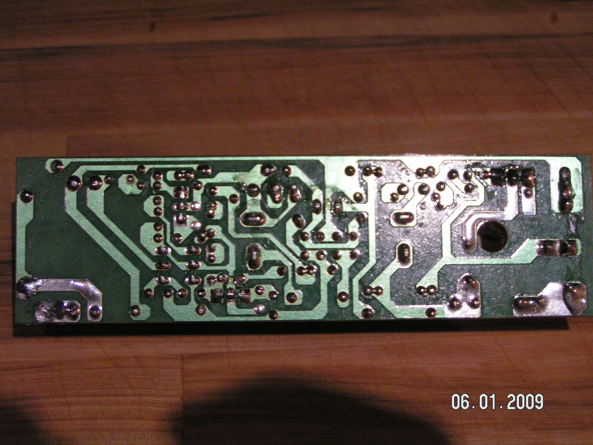

  • #9 5960456
    Robson1
    Witam ponownie
    Zamieszczam jeszcze zdjęcie płytki od strony druku.
    Niestety po ponownym wymontowaniu płytki okazuje się że obydwa bezpieczniki są sprawne a lampa dale nie świeci. Wygląda na to że ponownie padł wymieniony przeze mnie triak.
    Obawiam się ,że znowu jak go wymienię lampa poświeci i przestanie :cry: .

  • #10 5979960
    tombak99
    Witam, nie wiem czy pomogę ale miałem kiedyś podobny problem ze ściemniaczem w lampie halogenowej gdzie też były triaki BTB04600SL.
    Po wymianie na nowe takie same lampa świeciła około tygodnia i znów przestała świecic.
    Zamiast triaków BTB04600SL wlutowałem triaki BTA12600B i jak narazie świeci około 3-mcy i jest ok.Mój ściemniacz był trochę inny- oto zdjęcie.
    Uszkodzony ściemniacz lampy halogenowej
