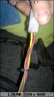

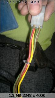

    maly3315
    Panowie mam pytanie do osób która posiadają Hak do przyczepki. Zamontowałem u siebie hak wypinany z główka, dostałem oryginalną wiązkę i jest w niej jedna wtyczka z 3 pinami męskimi do których wchodzą 4 przewody o grubości 2,5mm2
    piny sprawdziłem wg rozpiski ale nie jest napisane gdzie ją wpiąć a takiej wtyczki nigdzie nie posiadam
    - 9 czerwony (zasilanie stałego plusu)
    - 10 żółty (plusowy przewód ładowania akumulatora przyczepa),
    - 11 brązowo- zielony (masa dla styku 10)
    - 13 brązowy (masa dla styku 9)
    Pin 11 i 13 wchodzą pod jeden pin reszta czyli 9 i 10 są oddzielnie na pinach.
    Poniżej załączam zdjęcie poglądowe tej wtyczki gdzie ją mogę wpiąć albo czy nie wpinać jej. Po podpięciu wiązki zaczęły mi świecić 2 światła przeciwmgielne czy to dobrze czy coś jest nie tak? Mam przerobionego anglika i światło przeciwmgielne idzie z prawej lampy do lewej kabelkiem.
    Kolejne pytanie to nie słyszałem aby przekaźnik który jest na wiązce chodził po podłączeniu wiązki. od przekaźnika odchodzi kabel czerwony który podłączyłem pod czerwony kabel od gniazdka zapalniczki jeśli źle to prosiłbym o pomoc.
