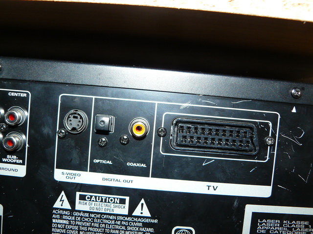

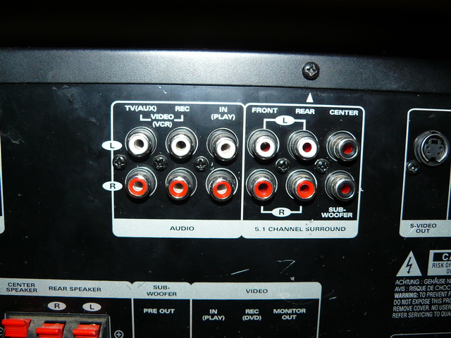

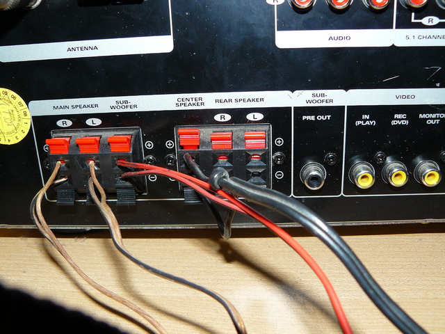

    Dla sprecyzowania w załączniku pokazane jest jak wygląda tył i front tego urządzenia. Sprawa była by zdecydowanie prostsza gdybym miał oryginalnego pilota. Niestety nie mam i nie wiem czy uniwersalny nie pomija jakiejś opcji. Wielokrotnie już instalowałem kina domowe ale zawsze w oparciu o Pioneery, Sony, Denony, etc, gdzie te firmy nie pozwalają sobie na "niejasności" w obsłudze :). Ale do rzeczy:
    Wejście 5.1, optical audio i coax audio są jakby do niczego nie przypisane. W żadnej sytuacji nie działają. Nie wiem także dlaczego cyfrowe (COAX i Optical) są tylko OUT.

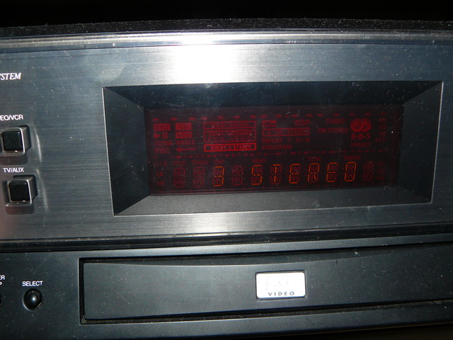

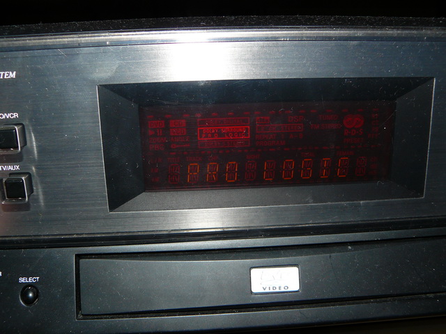

    Jak od frontu wybiorę opcję (z pilota lub na obudowie) TV to uaktywnia się tylne wejście stereo TV(AUX) pierwsze od lewej. Gdy wybiorę VIDEO to uaktywnia się 3ci od lewej zestaw z opisem u góry IN (PLAY). Zmiany z przody z trybu STEREO na 3 STEREO lub na Dolby Pro Logic przełącza tryby jednak nie wejścia. Cały czas aktywne są tylko wejścia STEREO i na ich podstawie procesor zapewne symuluje dany tryb mając na wejściu i tak tylko STEREO.

    Optyczne i koaksjalne z tego co widac sa tylko out czyli sa przynalezne do DVD i sa jego wyjsciami.Co do 5.1 channel surround to nie wiadomo czy to wejcie czy wyjscie.Z tego co widze moze sie okazac ze 5.1 to wyjscia z DVD, sprawdz czy odtwarzajac film pojawia sie na nich dzwiek.Trzeba by sie jakos dowiedziec czy ten sprzet ma menu na ekranie bo moze tam da sie przestawic polaczenie.
