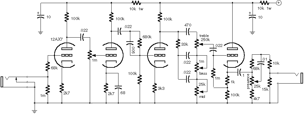

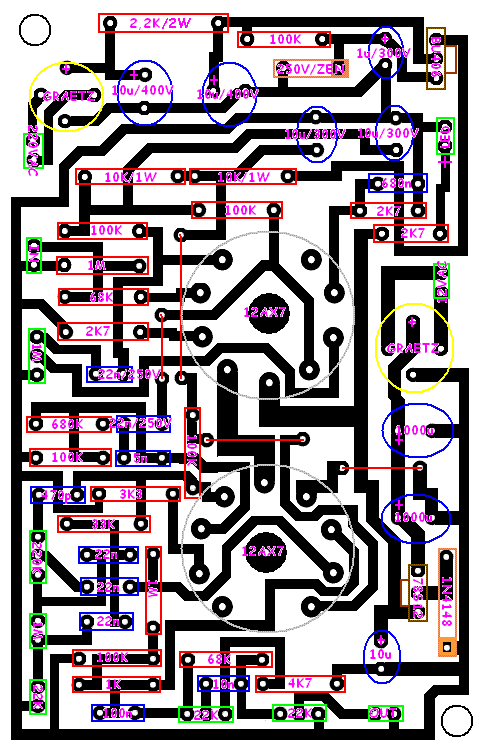

  • Witam. Mam do zaprezentowania projekt lampowego przedwzmacniacza gitarowego wzorowanego po części na modelu Marshall JCM800. Załączony schemat zawiera tylko obwód przedwzmacniacza, natomiast na płytce PCB przewidziane są także miejsca na elementy zasilacza anod oraz żarzenia. Wszystkie elementy opisane są na schemacie montażowym. Czerwone linie symbolizują zwory. Stabilizator 78S12 w zasilaczu żarzenia wymaga radiatora. W załączniku - projekt PCB do wydruku w dwóch wersjach: z odbiciem lustrzanym i bez. Układ był uruchamiany i działa poprawnie.

    Widzę, że skorzystałeś z nieoryginalnego schematu układu. Oryginalny przedzwmacniacz nie ma regulacji presence, bo jest ona realizowana w sprzężeniu zwrotnym końcówki mocy. Jakim napięciem to zasilasz?

    Interesuje mnie jednak jak brzmi Twój układ, podaj proszę jakie lampy zamontowałeś i oczywiście jeżeli to możliwe to poproszę próbki. W obecnej chwili zastanawiam się czy nie zrezygnować z budowy "całego" JCM800 i w miejsce końcówki PP dać jakiś scalak.

    Nawet pomijając kwestię modelu mikrofonu oraz jego ustawienia, trudno obiektywnie ocenić brzmienie samego przedwzmacniacza bazując na próbkach nagranych przy pomocy jednego zestawu : wzmacniacz + kolumna.
    Poza tym próbek niestety nie mam możliwości zarejestrowania. Mogę jednak zapewnić że preamp funkcjonuje prawidłowo, bez szumów czy przydźwięku, do czego m.in. przyczynia się stabilizacja napięć. W moim przypadku zainstalowane były lampy takie jak podaje schemat montażowy czyli 12AX7. Obwody żarzenia obu lamp połączone są na PCB równolegle więc ECC83 odpada.
    Dla absolutnej minimalizacji wszelkich zakłóceń sugeruję zastosować ekranowane przewody do potencjometrów oraz gniazd in/out.

    Tak się przyglądam i chyba czegoś nie rozumiem. Bo widzę tam żarniki połączone szeregowo (między nóżki 4 i 5) co przy 12AX7 jak i ECC83 daje napięcie żarzenia 12,6V, połączone ze sobą szeregowo pod 12,6V, co oznacza że lampy dostają o połowę zbyt niskie napięcie żarzenia, pomijając że nie są przystosowane do łączenia szeregowo kilku lamp jak lampy serii P.
  • #8 5942734
    Stork
    Sorry, mój błąd. Oczywiście że szeregowo. Wybaczcie, ale późno już było ;)
  • #9 5942790
    kolu$
    I czy czasem lampy nie są niedożarzone? Na każdej powinno być 12,6V, a tu jest tyle na obie.
  • #10 5942866
    thereminator
    Warunkowo odblokowany
    W takim połączeniu napięcie żarzenia powinno wynosić 25,2V.
    kolu$ :arrow: Lampy ECC82 i 83 mogą pracować w układach żarzenia szeregowego z lampami serii P i bywały w takowych stosowane ponieważ mają prąd żarzenia 300mA. Dlatego nie istnieją PCC82 i PCC83.
    Inny napis na takiej samej lampie nie pozwala na jej użycie w układzie? Interesujące...

  • #14 10547672
    hiermiej232
    W schemacie montażowym jest element '250V/ZEN' ... oznacza on diodę zenera 250V? coś tu nie halo, takie diody są nie do zdobycia :D

    Gwoli ścisłości ta płytka ze względu na sposób prowadzenia żarzenia przy aktualnym napięciu żarzenia nadaje się tylko i wyłącznie pod 6N2P.

    W prawdzie można łączyć diody zenera, lecz czy oby na pewno w schemacie nie ma byka?
  • #18 10557920
    thereminator
    Skoro jest byk w żarzeniu, to wcale bym się nie zdziwił, jakby był kolejny...

    Wzór płytki na montażowym jest taki sam, jak na odwróconym. Jak ja mam to montować?
  • #21 10577091
    thereminator
    Tak, żeby nózki lamp pasowały.

    Witam. Właśnie konstruuję ten preamp, jako, że nie mam zbyt wielkiego doświadczenia nasuwa mi się kilka pytań. A mianowicie: Skąd mam wiedzieć w którą stronę zamontować diodę zenera? Biały pasek na diodzie pokrywa się z zamalowanym kwadracikiem na schemacie montażowym? To samo z diodą 1N4148, zamalowany kwadracik z tej samej strony co czarny pasek na diodzie? Przy tranzystorze i stabilizatorze, dorysowany prostokąt jest od strony od której montuje się radiator? Pozdro

    A jakie dałes napięcie żarzenia i jakie lampy? Jak naknociłeś tak samo jak autor płytki, to ci długo nie podziałają z powodu zatrucia niedożarzonych katod.
  • #27 11172390
    Wojtek-DT
    Napięcie żarzenia ma ok. 14V po stabilizatorze. Lampy to ECC83 starej produkcji RFT. Żarzenie jest podłączone w następujący sposób: Na każdej lampie równolegle(czyli 6,3V na lampę), żarzenia obu lamp połączone są szeregowo co daje 12,6V. Układ ogólnie działa poprawnie, poza tym, że jest dość duży przydźwięk. Wymienię połączenia do potów na ekranowane, jak wiele nie pomoże, zrobię chyba oddzielną płytkę z układem zasilania anod i żarzenia. Pozdro
    Właśnie się przyjrzałem dokładnie. Lampy są faktycznie niedożarzone! Dzięki za trop. Pozdro
