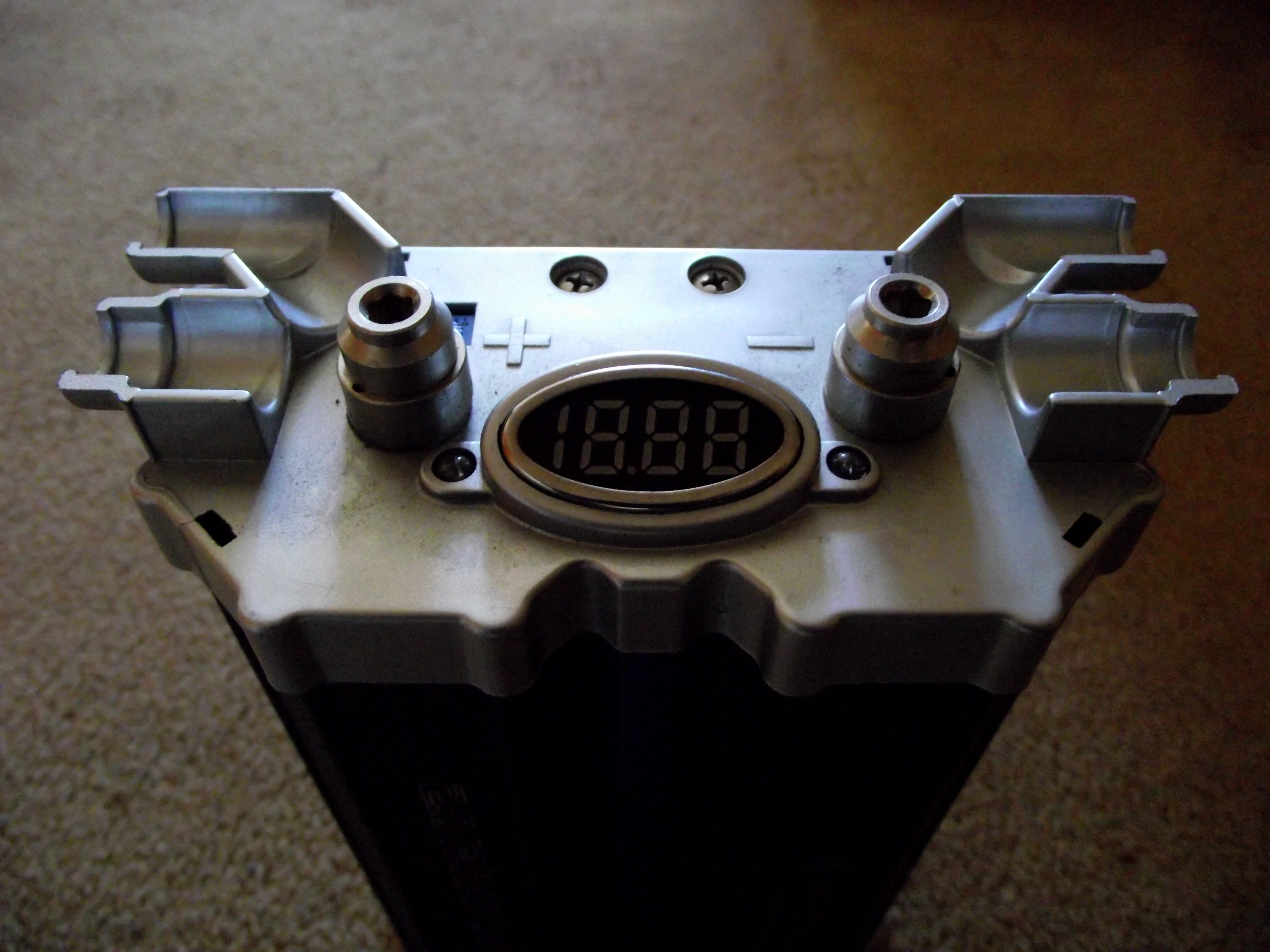

  • #16 7941598
    MasterTomster
    Cześć.
    Posiadam taki oto kondensator :
    http://www.bigdogaudio.de/zubehoer/power-caps/hifonics-power-cap-hf10.html
    Ten kondzio ma tylko dwa zaciski: + i - ...
    Zauważyłem że te "piękne" niebieskie podświetlenie załącza się co pewien czas... , kiedyś auto stało mi siedem dni i akumulator został rozładowany (Półroczna Varta). Tłumaczę sobie to tym że:
    - efekty świetlne pobierają nieustanie prąd
    - jako że kondensator nie ma "remote" jest cały czas "doładowywany"...
    Czy mam rację?
    Teraz wymontowałem kondensator i problemy z akumulatorem zniknęły...
    Widziałem w innych kondensatorach trzeci zacisk - remotę- czy one są wyłączone z użycia gdy auto stoi na parkingu i sprzęt audio nie jest używany?
  • #17 7947467
    SynDmx
    Poziom 25  
    Ja miałem podobny problem z samym wzmakiem, po 2 dniach aku był rozładowany. Po podłączeniu kabelka rem, wzmacniacz po wyłączeniu radia również się wyłączał i było ok. Na tym kondzie co masz na pewno jest 3 zacisk do którego możesz podłączyc remote.

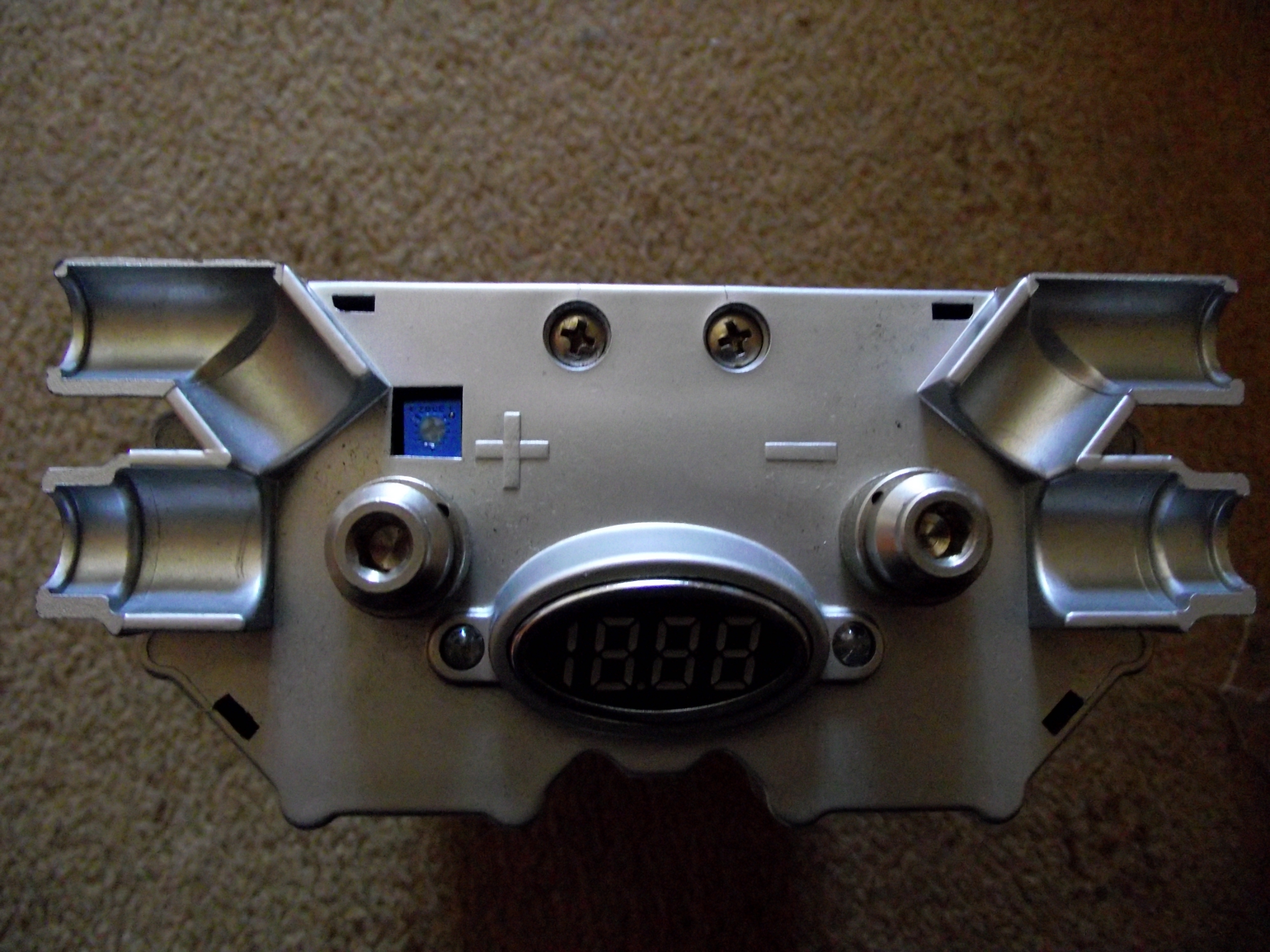

  • #18 7947728
    MasterTomster
    Tak? Gdzie niby?
    Dobór kabli i kondensatora Dobór kabli i kondensatora
  • #19 7948813
    SynDmx
    Poziom 25  
    A do wzmaka masz remote? jeśli nie to wtedy wzmak ci pobiera prąd, a kond jest pewnie automatyczny i załącza się przez to co pewien czas.
  • #20 7948854
    MasterTomster
    Tak, od radyjka do wzmaka ma połączony remote (miałem bo sprzęt jest wymontowany i czeka na przesiadkę do innego auta). Gdy wyłączam radio, automatycznie wyłącza się wzmacniacz. Mogę to poznać po tym że gaśnie podświetlenie loga na nim. Gdyby był remote do kondka to bym podłączył. Ściągnąłem pdf-a z instrukcją hifonicsa (nie umiem jej teraz odnaleźć na kompie) i tam też tylko było + i -...
    To pewnie to i plus te załączające się co pewien czas niebieskie LED'y...
    Może uda mi się go sprzedać na ebay'u. THX.
