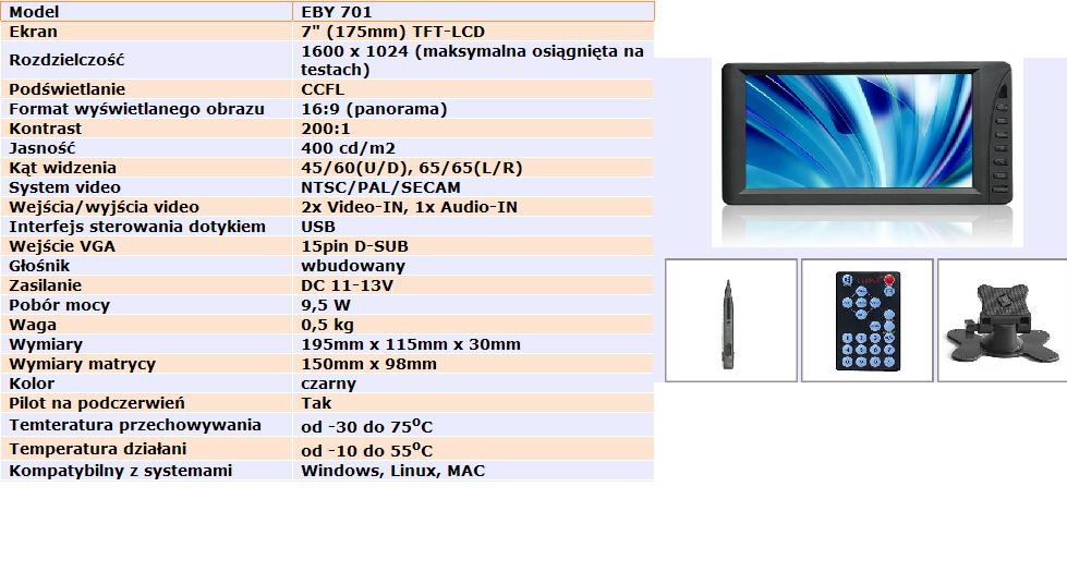

    Do laptopa będzie podłączony Monitor dotykowy.
    Do tego będzie zadany program diagnostyczny Autoscanner Opel.
    Jak to wszystko będzie zabudowane powinno być całkiem miłe w użytkowaniu.:D
