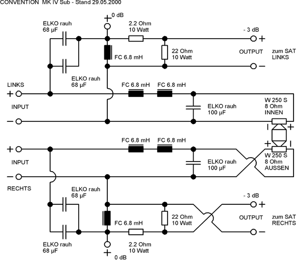

    Czesc.Po poprawce na 25 centów wyglada to zupełnie lepiej zrób cos takiego jak na fotce-to muj bembenek basowy.To dwa głosniki przykrecone do jednej obudowy ja wykonałem pudło z grubego blatu który mi w Castoramie pocieli na wymiar.Pomysł znam od dawna z radioelektronika-był tam opisany projekt firmy Visaton a także Tonsil Bolero tez podobny układ .To dwa głosniki przykrecone membranami do siebie-zeby wszystko grało podłaczone sa w przeciw fazie -chodzi oto zeby membrany poruszały sie razem-w załaczniku jest schemat zwrotnicy Visaton- jesli ktos zamierza sterowac jednym wzmakiem bas i cała reszte pasma akustycznego.moje głosniki to 2x alphard 30 cm 4omy przypuszczam ze duzo lepsze efekty dały by tonsile gdn30/100/ 8om ale jest niezle-obudowe zrób wielkosciowo podobna do altona 80 -najlepiej pozyczyc od kogos altona i popróbowac -muj bemben to obudowa zamknieta.pozdrawiam

    Masz przeciez konkretny schemat do systemu pasywnego. Dwa głośniki w układzie tandemu.
    Ale koszt samych cewek ponad 200 zł.
