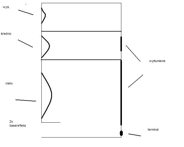

    Chciałbym zbudować dwie kolumny dosyć duże, większe niż popularne Altusy 140, i lepsze brzmieniowo. Chce zastosować 30 centymetrowy głośnik niskotonowy, dla miękkiego i niskiego basu. Głośnik średniotonowy 10-16cm średnicy. Wysokotonowy głośnik raczej kopułkowy, nie przepadam za estradowymi tubami. Moc kolumn chciałbym ustosunkować w przedziale 150-200 RMS. Interesuje mnie w miarę głęboki bass, no i duża efektywność. Trochę lektury na ten temat przeczytałem. Nie liczyłem jeszcze, ile litrów ma mieć obudowa itp itd., gdyż nie wiem jeszcze jakie głośniki wybrać. Chciałbym się Was poradzić, abyście dobrali mi dobry i mocny niskotonowiec, i dobre wysokotonówki i średniotonówki. Nie jestem jakimś audiofilem, nie mam dużych wymagań co do jakości. Wystarczy, aby było głośno, z dobrym basem. Muzyka jakiej słucham, to rock, metal i czasem pop. Na elementy do budowy mogę przeznaczyć max 350-400zł. Jak dla mnie, płacenie za Altusy 140 500-600zł to za dużo.
    Obudowę chcę wykonać raczej z płyty wiórowej przynajmniej 23mm. Myślałem też, aby głośnik średniotonowy zamknąć w oddzielnej komorze. Typ obudowy-bassreflex. Będzie to moja pierwsza konstrukcja, ale chcę, aby była wyjątkowa. Prosiłbym o konkretne modele głośników. Dodam, że myślałem nad Tonsilami.

    Chcę, żeby to mniej więcej tak wyglądało w środku :
    Budowa kolumn stereo - dobór głośników/litraż/osobne komory
    Rysunek taki sobie, bo robiłem szybko w Paincie.
    Jeśli gdzieś widzicie jakieś błędy, lub jakieś niedociągnięcia, to proszę pisać. W końcu jestem początkującym, błędy gdzieś na pewno są. Na dole pragnę wstawić 2xbassreflex. Powodem wstawienia oddzielnej komory dla średniotonowego jest to, że dość mocny niskotonowy głośnik może chyba lekko wpływać na działanie tego drugiego(tak mi się przynajmniej wydaje).
    Co do STX, niewiele o nich słyszałem prócz tego, że to jakieś podrabianie Tonsila?
    Acha, wzmacniacz to narazie tylko Technics SU-V4A, zasilam sobie nim kolumny Eltax Century 200 przy telewizorze. Na potrzeby tych kolumn jestem w stanie kupić mocniejszy.

    Poprawiłem lekko rysunek.
    Przypomniało mi się, że znajomy ostatnio chciał w swoich Altusach 140 wymieniać basowy głośnik na STX'a;].
    Więc chyba się zdecyduję na te głośniki. Tylko pomożecie mi odpowiednio zestroić obudowę pod nie? Spróbuję jeszcze raz w tym programie, i podam tu jakieś wyniki i zrzuty wykresów. Wykonanie zwrotnicy zlecę znajomemu, który zajmuje się takimi rzeczami (naprawia amplitunery, ma nawet kolumny wlasnej roboty, więc zwrotnice pewnie też umie zrobić )
    Fakt faktem, że wzmak za mocny nie jest. Ale to się da załatwić. Przy takim zestawieniu głośników, ile przypadnie na oko mocy RMS i efektywności dla jednej kolumny?

    Mam pytanie dotyczące bassrefleksu. Jak jest dłuższy, to bass jest niższy, ale cichszy?
    I jeszce jedno, litraż obudowy jest podany ogólnie, czy dla jednego głośnika? Bo jak widzicie na rysunku, chcę zrobić osobną komorę dla średniotonowego. I jeszcze jedno - czy w tej komorze dawać jakieś wytłumienie? Tak samo z wysokotonowym...chociaż wysokotonowego się chyba nie wytłumia. Bo dla niskotonowego mam zamiar dać jakieś tam wytłumienie na tylniej ściance (wełna, czy coś), jeśli bym dawał komorę osobną dla średniaka.
    Wymiary możesz podać. Wybiorę z nich coś dla siebie.
    I czy ta oddzielna komora dla średniotonowego da jakiś efekt?
    Teraz muszę tylko wyznaczyć jakieś konkretne wymiary na 384 litry...dużo troche;].

    Wsparty obliczeniami mczesława, ostateczne wymiary to :
    100cm x 40cm x 30cm
    co daje 120l, po odliczeniu 30cm od dołu i wstawieniu przegrody daje około 81l dla głośników.
    Pozdrawiam i dzięki za każdą pomoc od każdego. Skorzystam z obliczeń kolegi mczesław, zobaczymy, jak będzie to wszystko działać. Możliwe, że ukończone kolumny pojawią się w innym dziale.

    Vb- objętość netto to : wymiary wewnętrzne kolumny (a nie zewnętrzne) pomniejszone o objętość jaką zajmuje komora głośnika średniotonowego, pomniejszona o sam głośnik niskotonowy jaki zajmuje w środku kolumny, pomniejszona o ewentualne listwy rozporowe poprzeczne i podłużne, a przy dużych skrzyniach powinno ich być dużo, no i na koniec pomniejszona o objętość jaką zajmują tunele lub tunel BR.
    Ewentualnego wygłuszania nie uwzględnia się.
    Czy 400 zł to budźet na dwie kolumny?
    BR 2×φ 10 cm i o długości 16 cm ( Fb-38Hz)
    Kolego flamaster444, jakie 348 litrów. Uwierz mi i tak twoje błyskotliwe pomysły potraktowałem bardzo łagodnie.
    Twoje pomysły poprostu zagrażają głośnikowi niskotonowemu, a to jest powód aby moderatorzy wydarli twoje postypowołując się na odpowiednie paragrafy.

    W takim razie jak na zdrowy rozum, to będę musiał dać Vb trochę większe.
    To jest schematyczny rysunek jakiejś kolumny? Bo widzę tam miejsca na dwa duże głośniki.

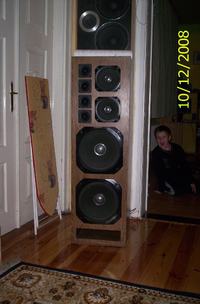

    A to to sobie musisz poobliczać. To jest gotowy sprawdzony projekt ale na innych głośnikach (tonsil).
    Sam jeszcze mam podobne kolumny w domu.
    Już z 15 lat, żona płacze że dużo miejsca zajmują. Trzymam je ze względu na sentyment (pokój 28m2), kawalerskie czasy imprezki. Szczerze mówiąc używam ich tylko jak ze starymi kumplami wspominamy przy bezalkoholowym :wink: stare dobre czasy.
    Co to jest to "No to do czego jest to 348L?", nie wiem coś tam wymyślił i skąt to wziołeś, może chodzi ci o jeden z parametrów TS, no ale nie wiesz jaki? Wysłów się? Ja dalej nie wiem co ci to 348 litrów po głowie chodzi.

    Elegancko wyglądają, widać znasz się na rzeczy. Na pewno ładnie grają. Troszeczkę dziwnie obliczyć, jaką objętość pochłania kosz niskotonowego + magnes w środku + to co w środku widać, czy tam bassreflex. Poszukam sobie jakichś wzorów czy coś :idea:
    U Ciebie są dwa pokaźne niskotonowe głośniki, dwa tunele, i 132 litry netto, to sporo. U mnie powinno być sporo mniej bo nie mam dwóch dużych niskotonowych, i dwóch tuneli. Stawiam, że będzie to coś między 90-110l. Jakoś tam sobie poradzę. Dzięki za schemacik i za fotkę.
