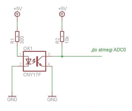

    Witam, od niedawna zacząłem zabawę z uC i aktualnie chciałbym podłączyć
    czujnik białych linii. Jestem w posiadaniu układziku CNY70.
    Podłączam go w taki sam sposób jak na zamieszczonym rysunku.
    Jednak napięcie na "wyjściu" linii, która idzie do uC jest cały czas ~5V.
    Jak mógłbym szybko sprawdzić czy czasem układ nie jest sprawny (dioda nie świeci) ?

    Po pierwsze czy ustawiles w programie do procka ze ten pin z ktorym masz to podlaczone w procku jest ustawiony na wejscie i jest bez wewnetrznego podciagania. Sprawidzic czy dioda swieci mozesz przez np aparat fotograficzny w komorce lub kamerke internetowa one 'widza' podczerwien :)

    Na razie nie podłączałem do żadnego pinu układziku,
    tylko chciałem sprawdzić jakie będzie napięcie na "wyjściu" -> wszystko sprawdzam miernikiem.
    Powinno się zmieniać a jest ciągle takie samo.
    Schemat, który stosuje jest ok?

    Tak układ jest ok. A na bank dobrze podlaczyles nozki? Sprawdz jeszcze raz czy masz dobrze nozki podlaczone (układ jest tak prosty ze musi dzialac - chyba ze padla dioda lub tranzystor). Sprawdzales czy dioda swieci?

    Podłączałem tylko diodę (połowa układu) -> masa i +5V i nic sie nie świeciło. Sprawdzałem telefonem i kamerką. Układ jest nowy, nie używany wcześniej..

    podłączyłeś bez rezystora? może przez to uległa uszkodzeniu?

    Na początku dałem rezystor ograniczający 330 Ohm, następnie bez. Zero efektu.

    Moim zdaniem sa dwie mozliwosci: pomyliles nozki ukladu, kupiles juz uszkodzony układ. Teraz jak podales napiecie bez rezystora to raczej nieduze szanse ze dioda jeszcze bedzie swiecic. Proponuje zalatwic sobie kolejny cny70 do porownania. Pozdrawiam!

    zmieniłem układ na czujnik refleksyjny: LTH209-01.
    Ta sama budowa. Podłączyłem tak samo jak w przypadku pierwszym, z tym, że rezystory dałem dla diody 1k i dla tranzystora 10k.
    W oświetlonym pokoju (zapalona lampa) czujnik
    na wyjściu daje: 4.94V. Gdy przyłożę czarną powierzchnie (na odległość 1-3mm) ~4.73V, białą: ~4,53.
    Tylko, że te napięcia skaczą bardziej i czasami różnice
    w pomiarach są znaczne bo ok ~0.2V ;/ Jak to poprawić?
