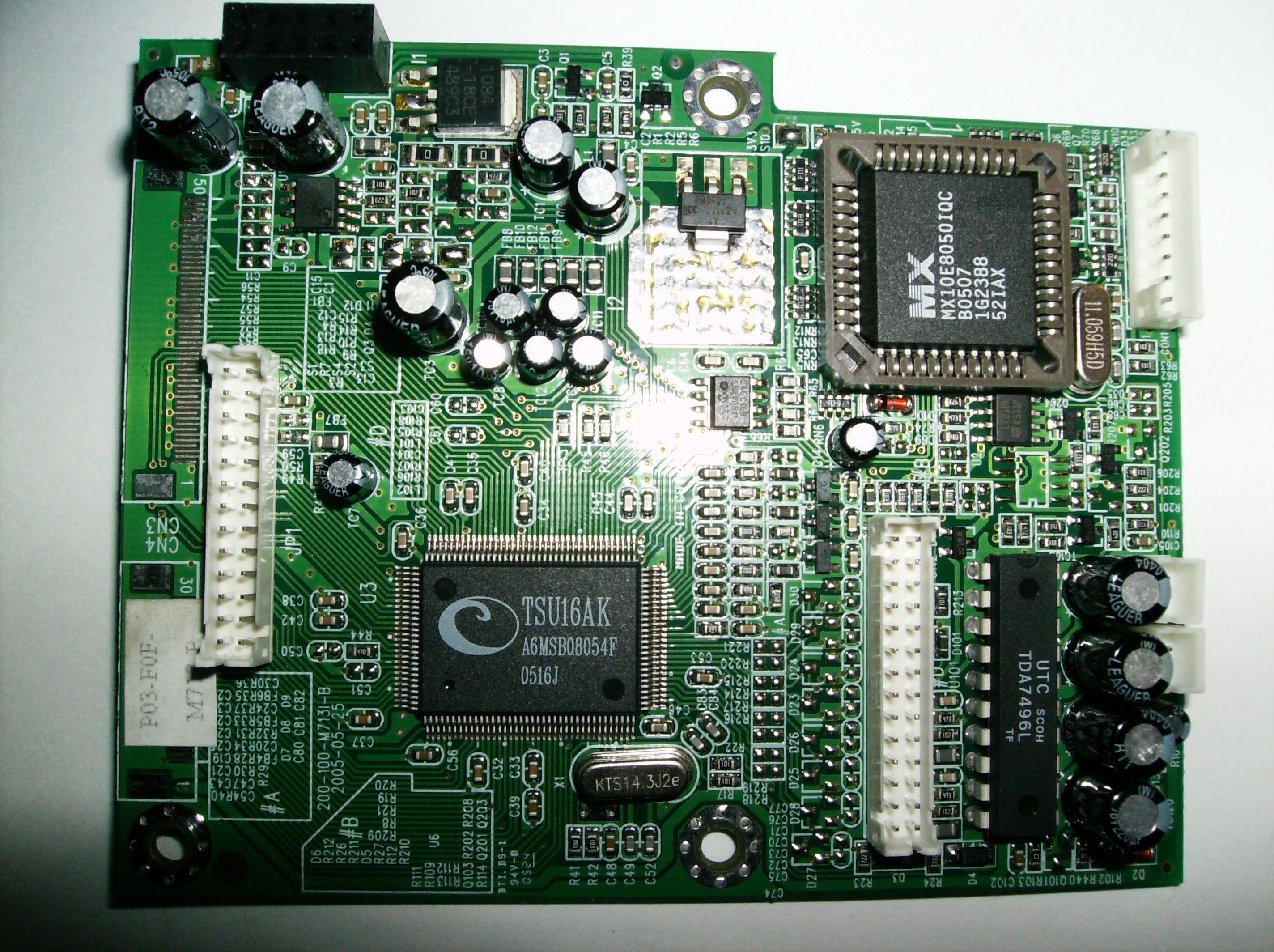

W tym monitorze była typowa usterka - elektrolity. Gasł po kilku sekundach. Po wymianie wszystko było ok w czasie próbnegu uruchamiania. Po złożeniu poszedł z dymem opisany w temacie układ U1 o oznaczeniu 9435A 49GD. Dokładne obejrzenie nie pokazało żadnych zwarć itp. zrobionych w czasie montażu. Udało mi się ustalić, że prawdopodobnie jest to SPP9435A czyli tranzystor MOSFET. Na matrycy obecnie jest czarny obraz z kolorowymi pionowymi paskami. Zastanawiam się, czy przyczyną usterki była matryca i można ją zastosować do innego monitora, ew. jak to sprawdzić, oraz czym ten tranzystor ewentualnie zastąpić. Tranzystor ten ma bezpośrednie połączenie ze złączem matrycy. Czy można użyć dostępnego w tme SI9435BDY-E3.
Z góry dziękuję za jakąkolwiek pomoc.
Uszkodzony tranzystor w lewym górnym rogu, obok dwóch elektrolitów.
