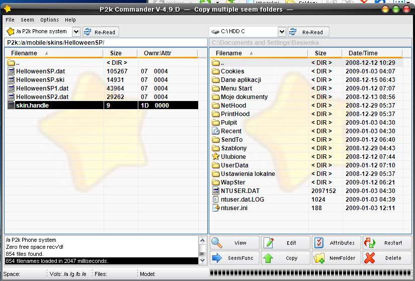

Jak zainstalować tematy w motoroli v9?

    Musisz zainstalowć stery p2k.Następnie znajdz program p2kcommander i przez niego masz możliwość "grzebania" w plikach systemowych telefonu.
    Musisz się dostać na "dysk" w telefonie gdzie zainstalowane są skiny np:/c/mobile/skins/ Tutaj tworzysz folder o takiej samej nazwie jakie maja pliki skina.Do tego folderu kopiujesz wszystkie pliki które ściągnąłeś.Będzie to najprawdopodobniej kilka plików z rozszerzeniem .dat i bodajże jeden z rozszerzeniem .ski ;)

    A w c/mobile/skins masz inne skiny?To znaczy te standardowe co sa w telefonie?Bo coś mi sie wydaje że nie ;)
    PS:Pierw przeszukaj wszystkie "dyski" i i zobacz czy nie ma innych folderów o nazwie skins ;)
