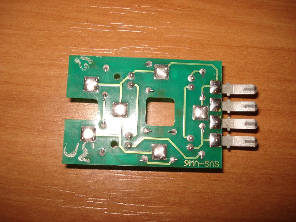

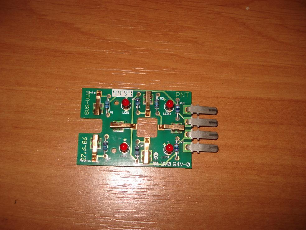

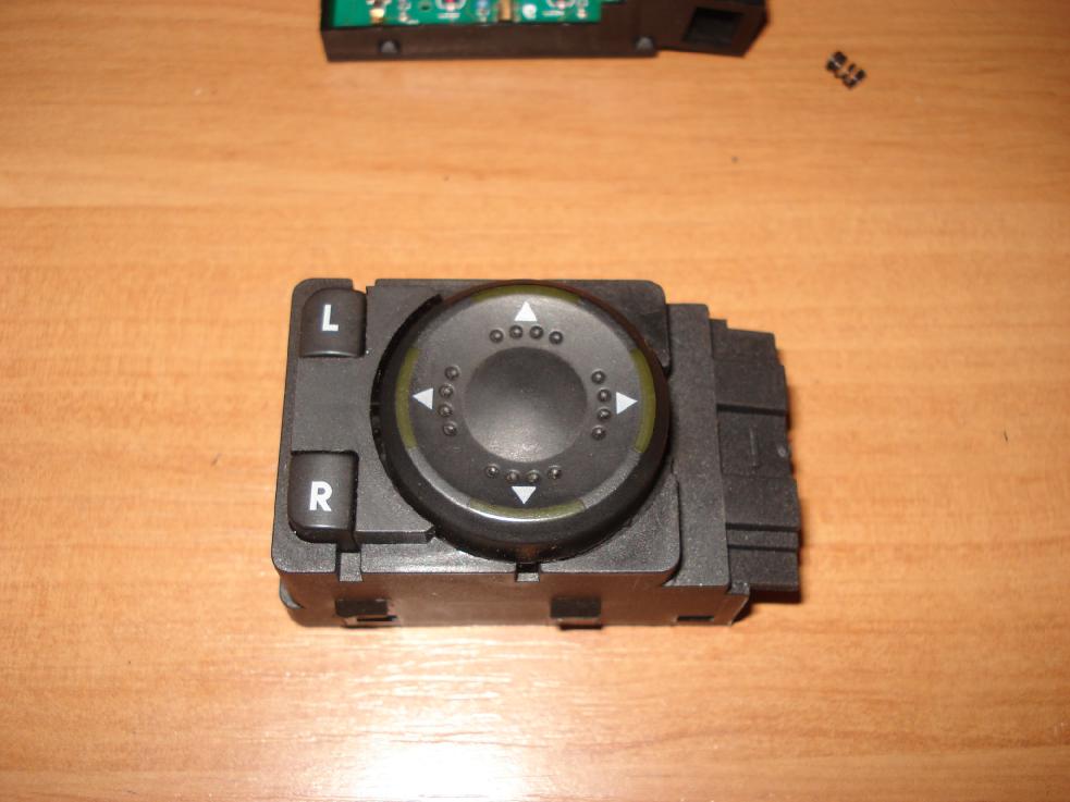

    Witam koledzy!
    tak wyglada moj przelacznik:
    Przerobienie panelu sterowania lusterkami Passat B5
    otoz mialem auto przekladane z anglika, i teraz po nacisnieciu przycisku L dziala mi lusterko prawe a po nacisnieciu R lusterko lewe i prawe, a powinno byc odwrotnie!
    czy da sie w prosty sposob zamienic dzialanie przyciskow? zalaczam zdjecia mojego panela po rozebraniu !
    w skrocie chodzi mi o zamiane dzialania przycisku R i L

  • #5 5944431
    pstruszka
    guziczki nie sa typowo kwadratowe, tylko maja zaokraglenie w jednym rogu, dzieki czemu nie pasuja w miejsca pozamieniane,
    myslalem o naklejkach R i L ale ... chcialbym jakies bardziej profesjonalne rozwiazanie :)
    #6 5944704
    carrot
    Moderator Samochody
    zamień miejscami (przelutuj) rezystory R1 i R2
  • #7 5946148
    pstruszka
    Kolego Carrot jestes pewien na 100% ze to podziala na te dolegliwosci ?:)
    Bo bede musial ponownie sciagac tapicerke, rozbierac panel itp, ale jak ma zadzialac to sie od razu bede bral :)
  • #8 12671124
    pstruszka
    Kolega miał rację z zamianą miejscami rezystory, działa wszystko jak należy
