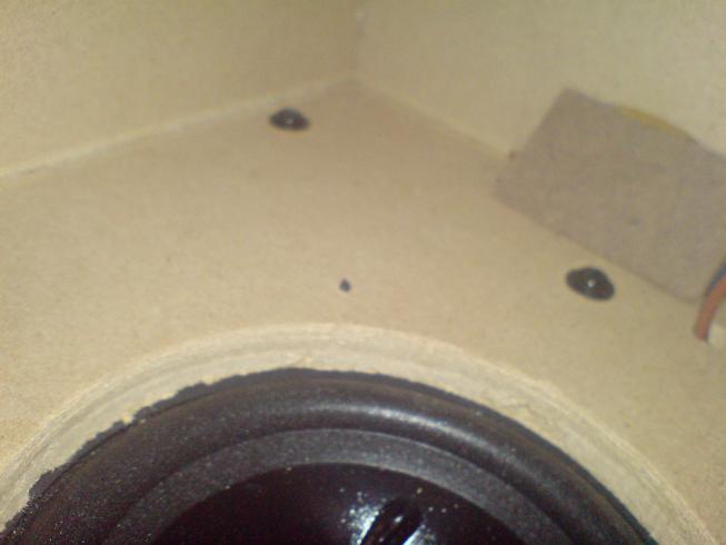

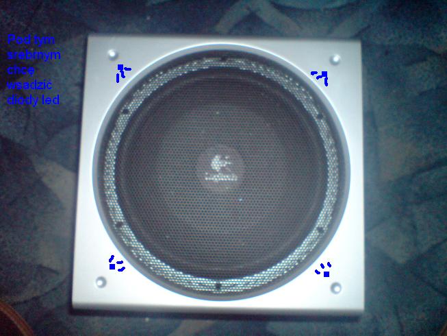

    czy ma ktoś pojęcie jak sciągnąć to srebrną osłone subwoofera co jest z przodu? Otóz chciałem pod nią włożyć 4 diody led żeby świecily w rytm nuty
    Od środka nic nie ma po za dwiema śrubkami które pewnie zasilacz trzymają

    A to fotka o co mi chodzi
    Subwoofer Logitech Z3E - Jak otworzyć?
    Przyokazji przyda mi sie na przyszlosć jak otworzyć go żeby np: wymienić głośnik
    Dod. info korektor fazowy, dwukomorowy drewniany subwoofer

    tylko zastanawia mnie fakt jak pozbyć sie z przodu tej metalowej siatki nie uszkadzając jej
  • #4 5951611
    Ash Ketchum
    Nie trzeba zdejmować jej aby zdjąć tą ściankę. Ale jak chcesz zdjąć to jest włożona na wcisk i trzeba ją podważyć i wypchnąć jak tu http://www.youtube.com/watch?v=lFCwr9AEJmU albo włożyć w jeden z otworów przy krawędzi szydło lub coś podobnego co wejdzie dość głęboko i użyć tego czegoś jako dźwigni by podnieść siatkę - tak aby nie zarysować by to się nie wysunęło.
