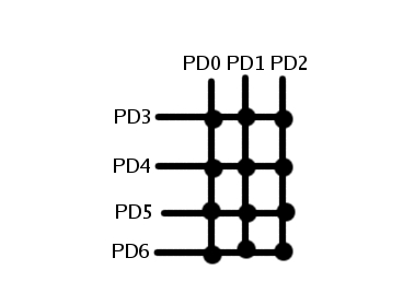

    Układ jest zmontowany następująco:
    Pod port B podpięty jest wyświetlacz 8 segmentowy (8. - ósemka z kropką).
    Portu A jeszcze nie wykorzystuję.
    Do portu D podpiąłem klawiaturę. Bity PD0/1/2 to kolumny, zaś PD3/4/5/6 to wiersze.
    Na początku program ma za zadanie ustawić 0 na jednym z wierszy a następnie sprawdzić kolumny czy nie nastąpiło zwarcie. Jeśli tak to wpisuje numer do zmiennej cyfra która jest zwracana z funkcji. Jeśli nie nastąpiło skanuje następny wiersz i następny...

  • #9 5957332
    ADI-mistrzu
    Poziom 30  
    Program działa identycznie, ten sam problem z przesunięciem kolumny.
    Na wszelki wypadek wrzucam obrazek z podpisanymi pinami, które gdzie idą.
    [AVR][C] Problem z obsługą klawiatury numerycznej
    Sprawdziłem także czy przypadkiem nie jest uszkodzony ATTiny, wstawiłem drugi jeszcze nie używany ale efekt ten sam.
    P.S.
    Z ciekawości chciałem sprawdzić jak zadziała program po przepięciu kolumny z portu PD0 na PA0 i jakie było moje zaskoczenie gdy prawidłowo 1 weszła, potem 2, 3 i tu jeszcze bardziej mnie zaskoczyło gdy zamiast 4 weszła 7... :D
    Już nic nie rozumiem, jak ten program może tak działać ? A tym bardziej że procesor był sprawdzony.
    Mógł by ktoś wrzucić gotowy plik HEX do wgrania na kontroler ? Może coś u mnie źle go wykonuje.
  • #10 5960283
    Dr.Vee
    Masz w załączniku HEXa, ale sądze, że masz raczej coś z hardware. Napisz które przyciski dają które kody, np:
    przycisk 1 -> kod ...
    przycisk 2 -> kod ...
    itd.
    Pozdrawiam,
    Dr.Vee
  • #11 5969462
    ADI-mistrzu
    Poziom 30  
    Miałeś rację, problem nie tkwi w programie.
    A kody tzn ? Chodzi jaką wartość zwraca Return w funkcji skan_klaw() ?
    Jeśli tak to kody są identyczne z tymi, które się przyciski wciska, czyli jak wciśniemy jedynkę (PD0 i PD3) to funkcja zwróci 1.
    Czy chodzi Ci o to jakie cyfry wyświetlają się teraz ?
    Jeśli o to to wygląda to następująco:
    Przycisk 1 -> 4
    Przycisk 2 -> 2
    Przycisk 3 -> 3
    Przycisk 4 -> 7
    Przycisk 5 -> 5
    Przycisk 6 -> 6
    Przycisk 7 -> A
    Przycisk 8 -> 8
    Przycisk 9 -> 9
    Przycisk 10 -> 1
    Przycisk 11 -> 0
    Przycisk 12 -> B
  • #12 5970095
    Dr.Vee
    Skoro nie tkwi w programie, to czy już zlokalizowałeś błąd?
    Z tego, co widzę, to 8 nie dostajesz ani razu, a oprócz tego pierwsza kolumna jest "obrócona". Sprawdź może lepiej tą swoją klawiaturę, co? :)
    Albo podłączenie wyświetlacza/kody znaków 7-seg.
    Pozdrawiam,
    Dr.Vee
  • #13 5970522
    ADI-mistrzu
    Poziom 30  
    Oj, jest ósemka, kopiowałem jedną linijkę i zmieniałem wartości i musiałem tą jedną rubrykę przeoczyć.
    Ogółem gdyby narysować już numeracje na tych klawiszach, to aby się zgadzały musiała by klawiatura wyglądać następująco:
    | 4 | 2 | 3 |
    | 7 | 5 | 6 |
    | A | 8 | 9 |
    | 1 | 0 | B |
    Tak chyba łatwiej zobaczyć jak teraz wygląda klawiatura programowo.
    Błędu ciągle nie mogę znaleźć.
    Przyznam się że klawiatura jest prowizoryczna, zrobiona z zestawu wylutowanych przycisków z myszek, przylutowanych do druta 2mm (sztywny, nie lata wszystko) i krótkimi kabelkami przylutowane do podstawki w której jest kontroler.
    Błędu w konstrukcji na pewno niema, jest to tak przejrzyste że widać wszystko od razu.
    Chyba że szumy się wdają, ale to tez mało prawdopodobne, bo tak by wszystkie klawisze szwankowały, a tu tylko jedna kolumna dziwnie pracuje.
    W weekend wykonam drugą, nieco lepiej, może ruszy.
    Po za tym może znacie jakieś schematy klawiatur nawet z jakimś scalakiem, które dobrze chodzą i są godne polecenia ?

    @@ -1,5 +1,8 @@
    +#define F_CPU 4000000UL /* czy jaką tam miałeś F_CPU */
     #include <avr/io.h>
     #include <avr/pgmspace.h>
    +#include <util/delay.h>
     /* znaki 0-F dla wyswietlacza 7-seg */
     static const uint8_t znaki[] PROGMEM = {
    @@ -28,6 +31,8 @@
             PORTD = ~row_mask;
    +        _delay_us(2);
             for (mask = _BV(0); mask < _BV(NCOLS); mask <<= 1, ++i)
                 if (!(PIND & mask))
    Pozdrawiam,
    Dr.Vee
  • #17 5976367
    ADI-mistrzu
    Poziom 30  
    Chyba ja też już wiem co było nie tak.
    Port niemiał czasu się ustawić i trzeba było dać mu tą chwile ?
  • #18 5976814
    Dr.Vee
    Zapewne jakaś minimalna pojemność do przeładowania... Pewnie 2-3 nop-y by też wystarczyły.
    No i teraz musisz poszukać innego "zjawiska niewyjaśnionego" ;)
    Pozdrawiam,
    Dr.Vee
