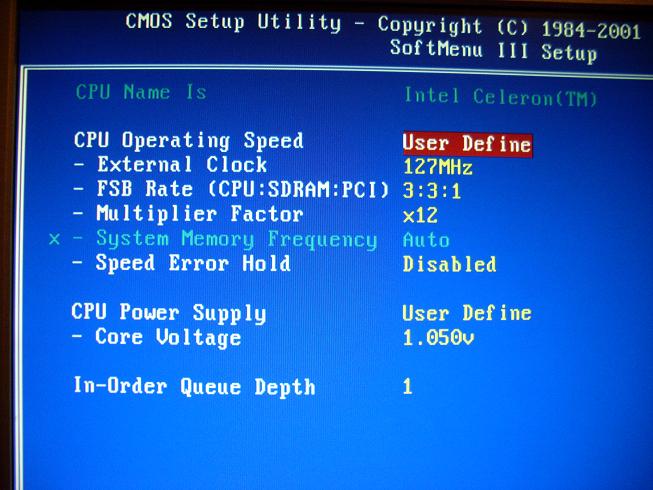

    Witam. Mam płytę główną ABIT ST6 - RAID i procesor INTEL CELERON 1.2. Po podkreceniu procesora do 1.52 nie odtwarza mi dźwięku. Pojawia się problem:
    "Zły sterownik DirectSound. Zainstaluj prawidłowe sterowniki lub wybierz inne urządzenie w konfiguracji. Kod błędu: 88780078"
    Mam zainstalowane najnowsze sterowniki do mojej karty zintegrowanej AC`97. Czytałem ze jakaś opcja przestawia sie wraz ze zmniną szyny FSB i dlatego nie widzi tej karty zintegrowanej. Pomożecie ?
  • #2 5944838
    iron64
    Poziom 41  
    Dobrze czytałeś. Podkręć go do 1.6GHz czyli FSB 133MHz to dźwięk wróci, a jak tego nie zrobisz to stracisz całkiem nie tylko AC`97 ale również dysk.

    Własnie przeczytałem o tym i ustawiłem ale resetuje sie przy tym jak pisze trwa ładowanie systemu windows. Jak go podkręcić zeby poszedł dalej?

    Podnieść vcore.

    Resetuje się przed ładowaniem windowsa. sprawdzałem juz różne konfiguracje

    Jakie masz ustawione vcore, jak ustawione ramy i jakie to ramy?
  • #7 5945812
    bbiidduull
    ramy ?? ja ich nie ustawiałem
    ustawione mam tak
    Abit ST6 - RAID - Problem z dźwiękiem
    w innej konfiguracji nie chodzi
  • #8 5946107
    iron64
    Poziom 41  
    Nie chodzi, bo vcore jest stanowczo zbyt małe. Ciesz się, że aż tyle osiąga na takim vcore :)
