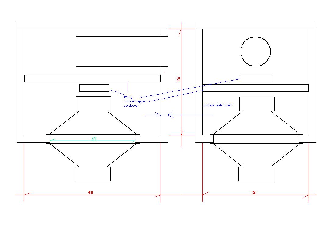

    Jak w temacie mam zamiar zbudować sobie coś takiego. Na głośniki mam ok. 300zł i myślę o głośnikach z 20cm średnicy. To wszystko miałby grać na wzmacniaczu Harman\Kardon 6500 4x72W, chciałbym połączyć je w 2 pary równolegle. Jakie głośniki polecacie? Czy dołożyć trochę i kupić 30cm STX albo innej firmy, bo nad 30cm też się zastanawiam. Bass-reflex, czy zamknięta? ( ja byłbym za tą pierwszą wersją) Deski na obudowę nie stanowią dla mnie problemu, a no i oczywiście jakie zwrotnice? Doświadczenia mam mało ale budowałem już suby i całkiem nieźle grzmiały, lecz niewiedziałem jeszcze co to WiniSD.
    Czekam na wasze propozycje :)

    A skąd Ci się tam 4×72 waty wzięły, przerabiałeś go czy jakaś wymiana stopni końcowych i zasilacza była robiona????
    Oryginalnie to on ma 60wat/8Ω na kanał.
    A może jakiś 2×GDN30/80/2 w tandemie.
    Budowa subwoofera na 4 głośnikach
    Ja to wyposażyłem w cztery nóżki i stało to głośnikiem zwisającym do dołu, a żeby go nie było widać można pomiędzy nóżkami zastosować czarną tkaninę akustycznie obojętną. Mi to nie przeszkadzało.
    BR no niestety długi bo Vb stosunkowo mała jak do GDN 30/80/2; φ 10 cm i długość 30 cm. A trzeba dość nisko stroić.
    Vb netto to tu 49,dm³, Fb-35Hz, F3,około 38Hz.
    Średnia efektywność przetwarzania około 89 dB.
    I jeszcze ważna uwaga. Obudowa była tak wykonana ze górna jej część jest odkręcana i zdejmowana. Chodzi tu o przykręcanie głośników. Podczas montażu.

    Ścignąlem manuala z tej strony i napisane jest, że ma 4x72 wat i max 16ohm na kanał ( to jużna wzmachorku jest napisane), ale wiem, że potrafi zagrać lepiej niż niejedna yamaha 100w na kanał. Jakoś do umieszczania głośników membranami do siebie nie jestem przekonany ;/

    Tak wiem, że ma uniwersalnego zestawu ( tak jak z oponami do samochodów). Przyjmijmy, że ma to grać w domu. Ostatnia moja skrzynka basowa gra nieźle na tym wzmacniaczu i u mnie w domu i na dworze gdzie bas słyszalny jest ( nie bierzcie mnie za idiotę ) z ok. 150 metrów :D . Tylko właśnie, że nie wiedziałem podczas jej budowy, że istnieje coś takiego jak Winisd, parametrów głośników nie znałem ( altronic sp200 cztery sztuki ) ale mimo to gra bardzo dosadnie i głośno.

    Jeśli jesteś zadowolony z tej konstrukcji, to czego chcesz jeszcze.
    To jak piszesz miód na twoją duszę, więc pewna już sam sobie odpowiedziałeś na pytanie.
    A jak nisko to kuriozum schodzi - wiesz, czy nie kumasz o co pytam?
    Jeśli chcesz się utwierdzić w słuszności i poprawności tej konstrukcji to pokaż ową w dziale DIY.
  • #12 5947809
    Dwori
    Chwalić się nie ma czym bo pewnie litrów za dużo ma ta obudowa, jakby było mniej to raczej lepiej by grało. A jak nisko? - powiedzmy, że chciałbym aby na zewnątrz było tak jak w środku tego ustrojstwa ( nie podam wartości w Hz bo nie mam ażtakich uszu, a przyrządów tym bardziej :) ) i to mnie własnie niezadowala, z pewnej odległości basik jest ok, lecz potrzebuję czegoś głębszego
