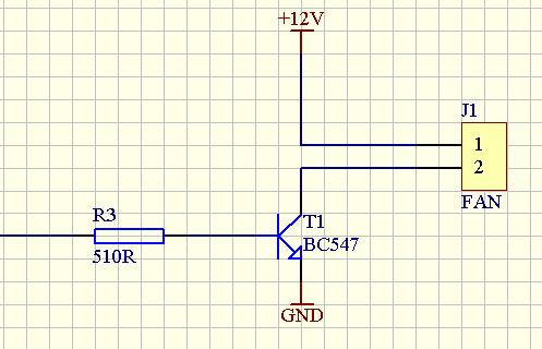

    kasaidolar
    Poziom 19  
    Trzeba wykorzystac tranzystor (jesli napiecie jest stale a nie zmienne). Bierzesz sobie taki npn np bc547 (to tez zalezy jakie prady bedziesz pobieral). To 12V bedzie do zasilania czegos czy to bedzie tylko sygnał jakis sterujący? Schemat mniej wiecej taki:

    Moze byc tez MOSFET jak napisal mklos1

    BC547 odpada w tym wypadku i zostają raczej na pewno MOSy jakieś... za duży prąd i napięcie potrzebne do przepalenia takiego rezystorka przy pomocy tranzystora małej mocy...
