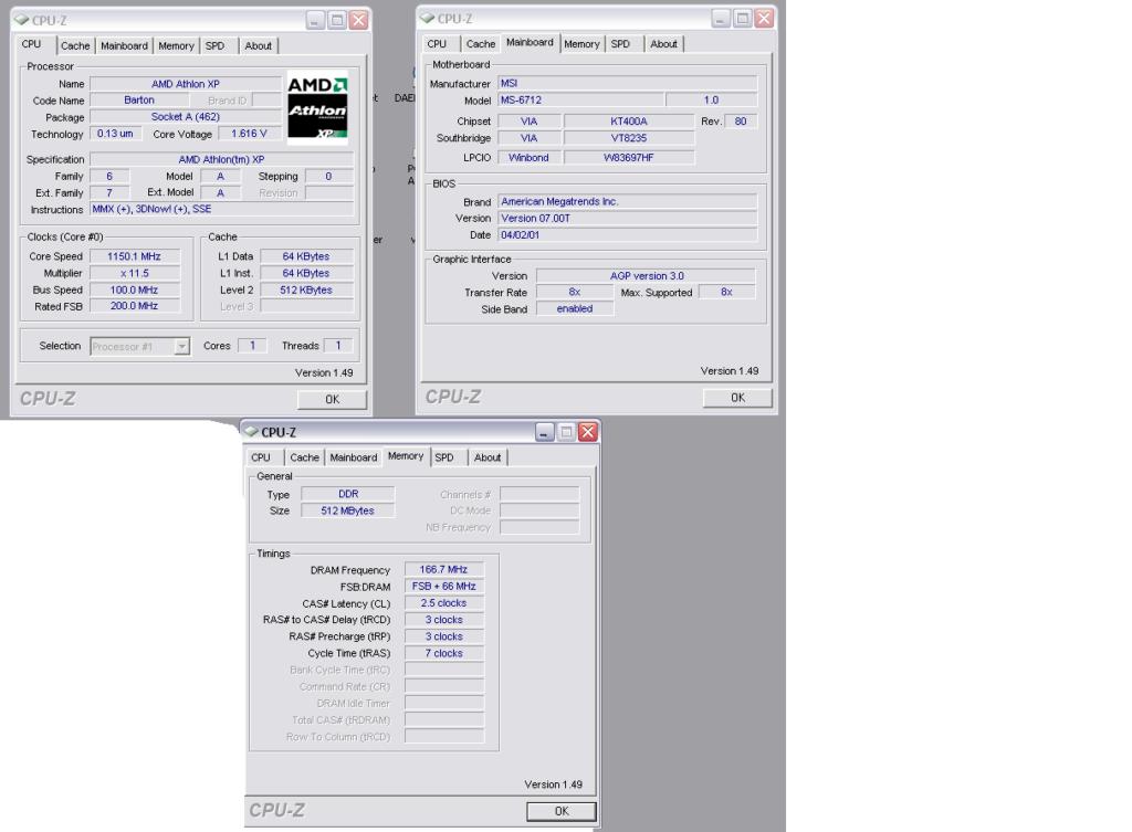

    Do autora wątku natomiast. Daj screeny z CPU-Z z zakładki CPU, Mainboard oraz Memory.

  • #4 5949524
    brafal
    -> Screny
    Podkręcanie AMD Athlon XP 1,15 Ghz

    Mery84
    Znajdź w biosie opcję CPU Frequency - FSB Frequency lub jej podobną i ustaw na 166MHz
  • #8 5959365
    brafal
    Zmienilem teraz w CPU-Z / Specyfication wyswietla : AMD Athlon XP 2600+ :-)
    Cos dalej czy to wszystko ?

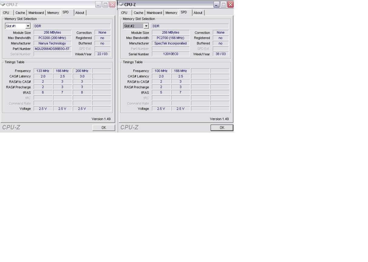

  • #14 5959509
    brafal
    Dalem 10 MHz więcej i odpalił. Co do tego testu mam ten program ale jak sprawdzić jakie są taktowania PCI/AGP czy nie przekraczają 37/75 Mhz.
    Pamiec :
    DIMM1: Nanya M2U25664DS88B3G-5T 256 mb
    DIMM2: SpecTek (256 MB PC2700 DDR SDRAM)
  • #15 5959663
    dejfit
    daj screena z cpu-z: zakładka SPD - slot 1 i slot 2 !!
  • #17 5964735
    dejfit
    Mnożnik masz odblokowany w tym bartonie ?
    Przy fsb 166 ustaw cpu ratio = 10 i zobacz jakie taktowanie ma procesor. Powinno być ~1660. Jeżeli tak będzie możesz spróbować takich ustawień:
