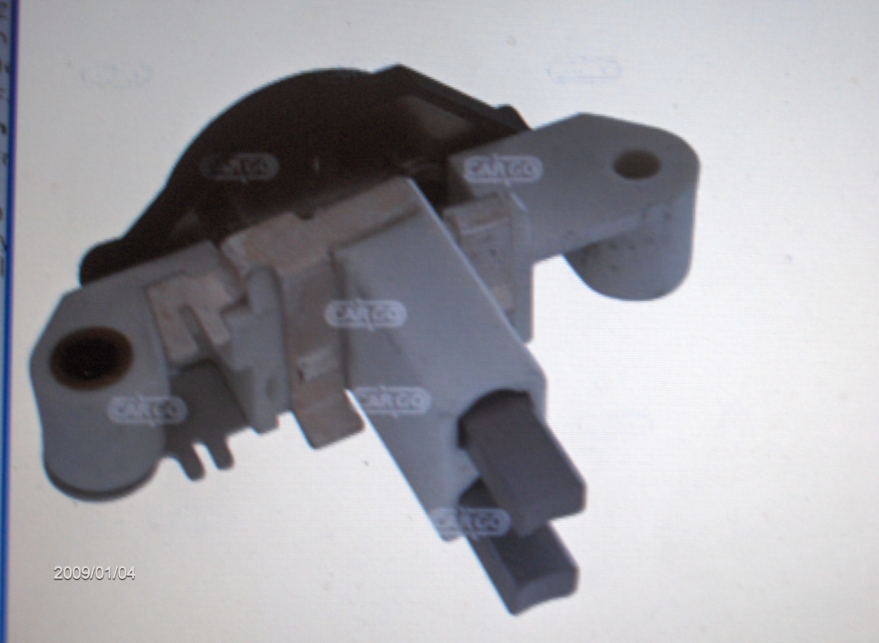

    witam!!!
    mam problem z alternatorem daje duże napięcie ładowania ok 18V powodując gotowanie się akumulatora, ubytek ok litera wody destylowanej, przy max obciążeniu ogrzewanie, nadmuch,lampy itp jest ok 15,30V sprawdzałem i na zaciskach alternatora podobne pomiary. Prawdopodobnie nawala regulator napięcia tylko teraz zaczyna się mój problem w moim modelu alternatora tj BOSH 0 123 310 001 nie wiem do końca gdzie jest regler?? Nie jest zabudowany na zewnątrz alternatora bo bym go widział przypuszczam że jest wewnątrz jeśli ściągnie się tył altka a nie jestem pewny, nie mogę nic znaleźć w google na temat budowy tego modelu alternatora. Może ktoś wie gdzie, czy prześle jakieś link bądź udzieli informacjii jaki ma to być regulator. Za pomoc z góry dziękuje.

    viper555
    Przerwa na diodzie daje podobny efekt ale jednocześnie pali się kontrolka ładowania, natomiast w tym przypadku wina regulatora.P
    alter BOSH wysokie napięcie ładowania-lokalizacja reglera..
    Taki masz w swoim alternatorze.P

    właśnie mi kontrolka gaśnie, bo gdyby mi świeciła lub migotała czy coś podobnego to przypuszczał bym że któraś z diod mi strajkuje. Zobacze co będzie jak wymienie ten regulator.

    USTERKA: uszkodzony regulator napięcia, dodatkowo zostały wymienione dwie szczotki grafitowe, doprowadzające prąd do pierścieni ślizgowych uzwojenia wzbudzenia alternatora oraz pierścienie ślizgowe były tak samo wyeksploatowane.
